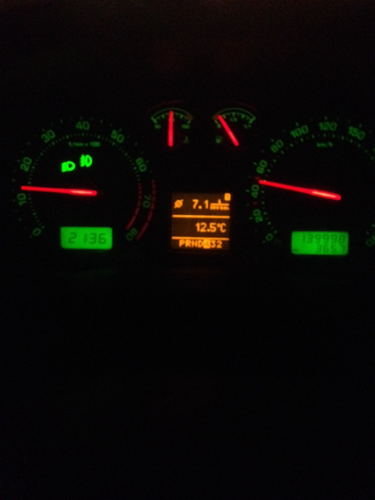

    Город плюс трасса... Если не гусарить... И не сильно нарушать скоростной режим... [emoji23] что же будет если поставить тубус от адамса и мандариновый дроссель? Даже страшно подумать[emoji23]
    7.1 чего то маловато, у меня по трассе миниум было 8.3, а сейчас 9
    у тебя седан?..у меня универсал на перфокоже и колесах 215\60\р16...как думаешь у тебя такой же был бы расход?
    причем 8.4 и 7.9 это я почти гусарил везде обгоны от 120 до 140...а средняя скорость 80-110.
