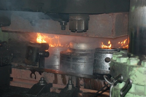

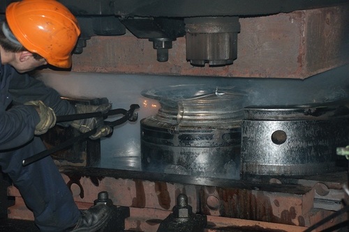

С их коваными аналогами не все так просто. В некотором смысле это колесная элита, позволить себе которую... может едва ли не любой россиянин. Дело в том, что выпуск такой продукции энергозатратен, металлоемок, требует серьезного оборудования и площадей. Чего только стоят прессы, поэтапно «обрабатывающие» заготовки и их давление — 5-20 тыс.тонн. На западе такие колеса — дорогой эксклюзив. А мы можем отдать должное Союзу и его ВПК, который разбросал по всей стране мощные металлургические предприятия. В 90-х от недостатка оборонных заказов они переходили на гражданские рельсы, искали альтернативные виды заработка. Одним из таковых стал выпуск кованых колес. Их делают на металлургических гигантах в Красноярске (КраМЗ), Верхней Салде (ВСМПО), Каменск-Уральске (КУМЗ) и в Ступино (бренд MK). Правда, подобрать колеса понравившегося дизайна и нужного типоразмера удастся разве что в Интернет-магазинах или шинных центрах самых крупных городов. Для указанных предприятий колеса — лишь одно из направлений работы, причем не основное. Прокат и профили из разных сплавов идут в различные отрасли от авиастроения до медицины и нефтедобычи. Диски — так, приработок. Да и спрос — при том что цены на отечественную «ковку» не намного выше, чем на «литье» (или даже одинаковые) — невелик. Тут играет роль внешний вид — изотермической штамповкой не получить столь любимых потребителем вычурных форм (хотя сейчас благодаря современным обрабатывающим станкам эта ситуация меняется в лучшую сторону). Зато механизмы так спрессовывают структуру алюминия, что она начинает повторять обводы колеса, делая его значительного прочнее литого или стального штампованного. И вес их в теории за счет более тонких (но прочных) элементов должен быть ниже. Однако металлурги не дизайнеры и не маркетологи. В производстве и продаже до сих пор полно моделей, разработанных десять и больше лет назад — с «жирными» спицами и ступицей. Такие кованые диски вряд ли легче литых. Бывают и сборные конструкции, где, например, ступица и спицы выполнены литыми, а обод кованый. И все это соединено болтами, утяжеляющими диск. Но к массе колес мы еще вернемся.

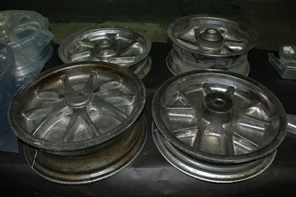

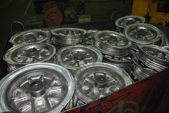

Слева алюминиевый блин, полученный разрезкой прутка и предварительной объемной штамповкой. Справа поковка, которую еще нужно механически обрабатывать

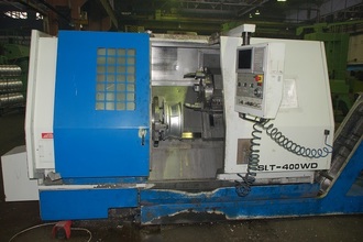

«Полуфабрикаты» кованых колес выглядят неприглядно. И именно их обработка на станках (в центре) делает подобное производство металлоемким — в стружку уходит едва ли не 50% алюминия. Справа магниевые заготовки, которые отправляются в Европу. Фирмы Старого света активного сотрудничают с российскими предприятиями, экономя на предварительных стадиях производства

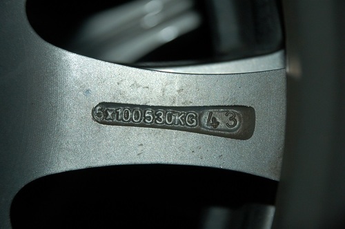

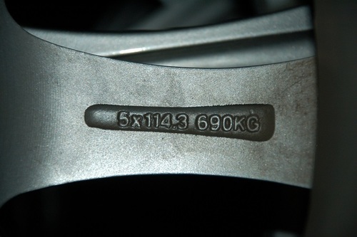

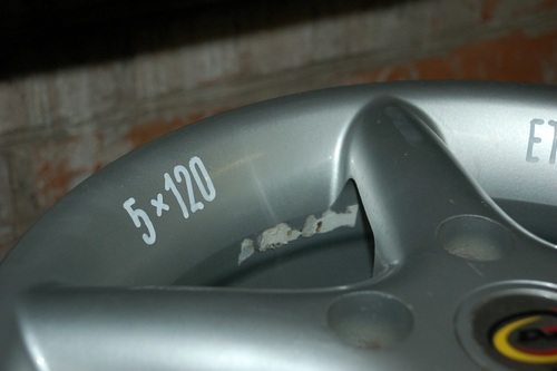

А как же основные параметры, по которым подбираются колеса? Тоже достаточно лишь освежить знания. С количеством отверстий под болты-шпильки все понятно. Цифра, стоящая за ним (например, 5х114,3), говорит о диаметре окружности, на которой находятся центры крепежа. Так называемый PCD (Pitch Circle Diameter) — понятно, что соблюдать его нужно строго (скажем, есть 110 и 112 мм). Формулы расчета для пяти и шести отверстий имеются, однако любой продавец, конечно, с поправкой на местную специфику, владеет этой информацией. Ширина диска должна быть меньше ширины шины примерно на 20%. Но здесь допустимы небольшие вольности. Так, 195-мм покрышка встанет и на 6-, и на 6,5-дюймовые колеса, а для 215-мм «резины» подойдут диски в 6,5 и 7 дюймов. Можно поэкспериментировать и с вылетом (расстоянием между плоскостями симметрии колеса и привалочной) — в пределах 10-15 мм. Только стоит помнить, что значительное его увеличение может привести к контакту колеса с тормозным суппортом или деталями подвески. А уменьшение вплоть до отрицательного излишне нагрузит эти самые детали и ступичный подшипник. Сила на плечо, знаете ли, курс термеха... По этой же причине не стоит бездумно увлекаться проставками-адаптерами, позволяющими менять PCD и даже сверловку. То есть это, конечно, возможно, однако с учетом толщины этой проставки и вылета диска.

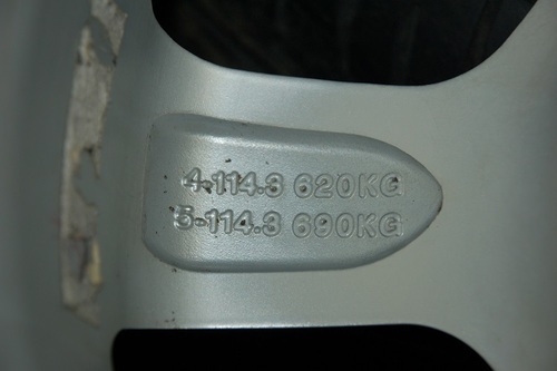

Информацию о количестве отверстий под крепеж и PCD можно найти с тыльной стороны диска, однако любой продавец знает это назубок. Нередко, особенно среди азиатского «литья», встречаются так называемые универсальные колеса (справа), которые имеют одновременно четыре и пять отверстий под болты-гайки

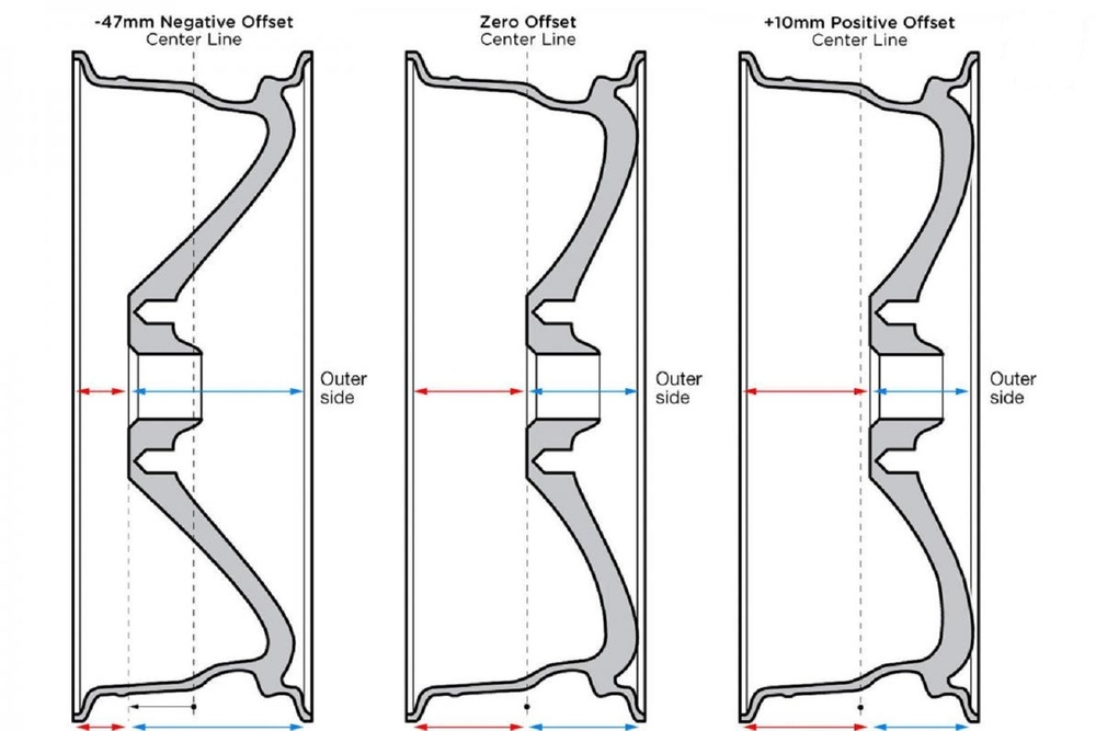

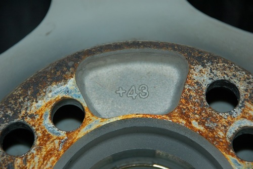

На европейских (в основном немецких) и российских колесах вылет колеса обозначается буквами ET, например ET35. Иногда встречаются слова Offset и Deport. Азиатские производители предпочитают просто ставить цифры
На этом рисунке хорошо видно, отчего получается отрицательный, нулевой или положительный вылет. В первом случае диск можно будет отличить по широкой внешней полке

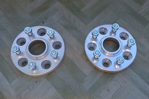

Проставки-адаптеры позволяют сменить родной PCD для того, чтобы была возможность использовать диски с другим, зачастую оригинальным дизайном. Речь может идти о сохранении сверловки — например, изменении 5х100 на 5х114,3. Или о переходе с четырех на пять болтов. В таком случае помимо самой проставки изготавливаются специальные болты-эксцентрики, позволяющие связать ступицу с нештатным колесом (справа)

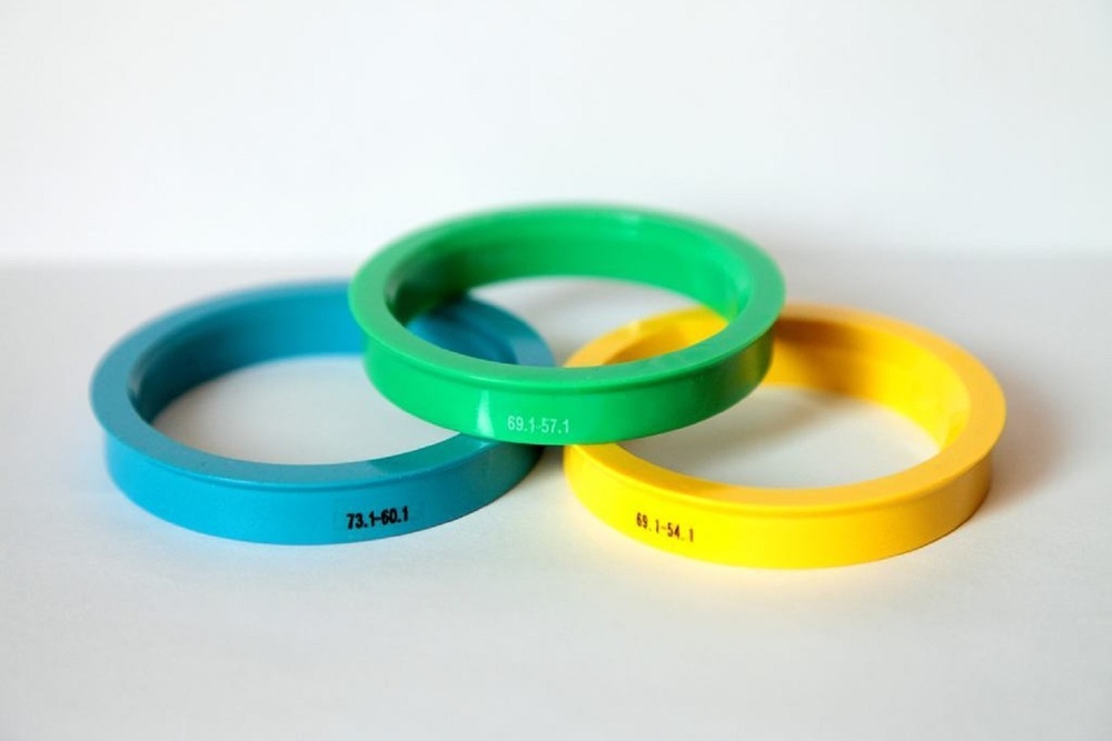

Еще один параметр, на который нужно обращать внимание — DIA, внутренний диаметр центрального отверстия диска или внешний — посадочного буртика на ступице автомобиля. Не купить бы колеса, которые не встанут на него. Но нет ничего хорошего и в бОльшем размере, поскольку диск должен центроваться на ступице. Это может происходить и по шпилькам-болтам — если их форма совпадает с таковой в отверстиях колеса. Если же с одной стороны конус, а с другой плоскость... В общем, лучше подстраховаться и установить кольцо-адаптер, которое компенсирует разницу диаметров и снимет нагрузку с болтов или шпилек. В иных случаях можно даже ожидать разрушения колеса в области межболтовых отверстий или изменения самой геометрии диска.
Центровочные кольца-переходники, вставляющиеся с тыльной стороны в центральное отверстие диска, могут быть пластиковыми, алюминиевыми и стальными. Редко встречающиеся металлические после первой зимы вряд ли (при необходимости) захотят покидать колесо. Пластиковые в этом отношении лучше. И дешевле — комплект в зависимости от внешнего и внутреннего диаметра стоит 150–800 руб.

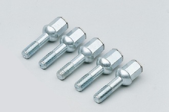

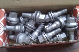

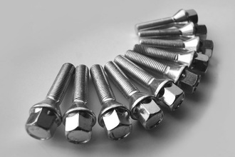

На снимках видно, какой формы может быть область болта, контактирующая с колесом. Сочетать, например, сферу на болте-гайке и конусообразную выемку в отверстии не стоит. Последствия могут проявиться не сразу, но они будут

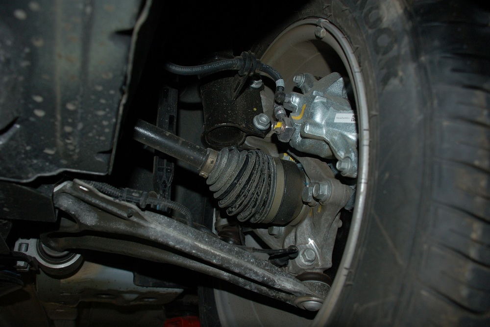

В ряде случаев при родных 16-х или 17-х колесах удастся установить 15-дюймовые. Автомобиль обязательно станет мягче, но, безусловно, утратит остроту реакций. Выбирать владельцу. Иной раз, как на снимке, перейти на меньший посадочный диаметр не получится — помешает поворотный кулак с креплением стойки и тормозной суппорт

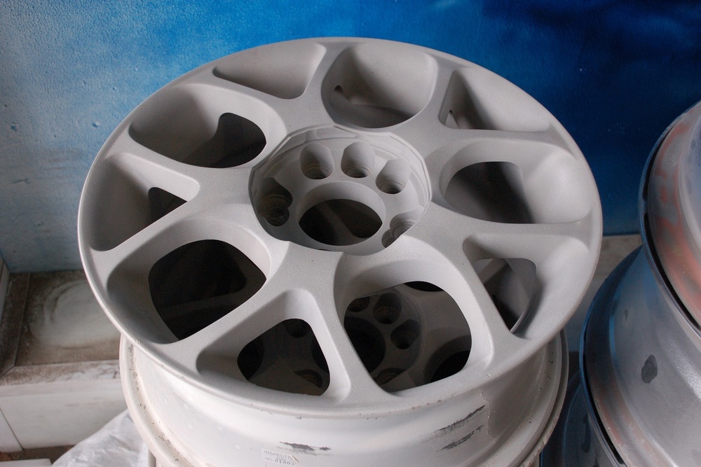

Мастерские по ремонту легкосплавных дисков бывают разной специализации. В одних есть балансировка колес и шиномонтаж. Другие имеют узкую специализацию — готовы заниматься только восстановлением безо всякой сезонной стахановщины. Есть сервисы, где предлагают полный цикл реабилитационных работ — восстановление и покраску. Но в одном все ремонтники, с которыми приходилось общаться, единодушны. За ремонт возьмутся, если нет повреждений на ступице и спицах. Обод же ремонтируют — заваривают трещины, правят вмятины и даже наваривают вырванные, обломанные куски металла. И выглядит все это потом отлично! Отмечают, что европейские и японские литые колеса в работе тяжелы, поскольку структура материала у них однородна. А китайский алюминий «мягкий». Неохотно берутся за кованые изделия — правятся они тяжело. Однако «заплатки» на них все же наплавляют. При этом куски берут от «литья». Правильно ли это?
Восстановление лакокрасочного покрытия — довольно частая операция. Эти диски отпескоструены и готовы к покраске

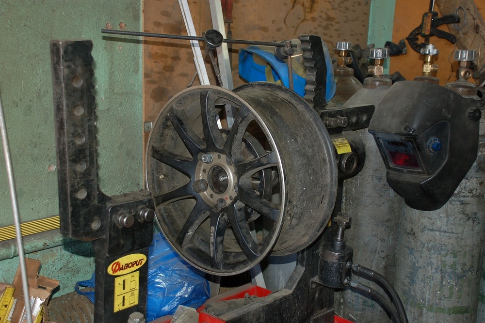

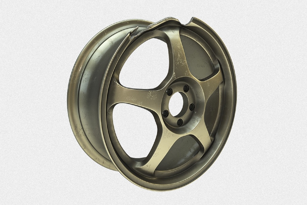

Вообще подобное восстановление представляется достаточно сомнительным процессом. Нет, какие-то незначительные повреждения — слегка погнутый обод, небольшие трещины — устраняют. Но, думается, для того, чтобы воссоздать колесо с изначальной прочностью, необходимо сымитировать заводские условия. В обычной мастерской при использовании газовой горелки это как минимум проблематично. Так что же, выбрасывать?
Такое повреждение восстановят. Без ударных нагрузок будет работать. Но как определить ту яму и ту скорость, на которых это колесо не правильно помнется — опять разрушится
На вопрос о том, сколько проходят колеса после такой реинкарнации, ремонтники обычно отвечают «ну, ездят же». Да, все верно, ездят. Вот только внешний лоск и изменившиеся характеристики сплава — не одно и то же. И если их не выбрасывать, то хотя бы поставить назад, сменить стиль езды и помнить о том, что в ходовой части теперь есть слабое звено. В крайнем случае, восстановленные колеса можно трансформировать в дизайнерские вещи для интерьера, к примеру, журнальные столики. За рубежом сейчас такие в моде.
Как правильно выбрать ремонтную мастерскую, где грамотно и качественно... хотя бы проверят состояние колес? Нужно обратить внимание на наличие измерительного инструмента. Часто мастера оценивают потерю геометрии на глазок
