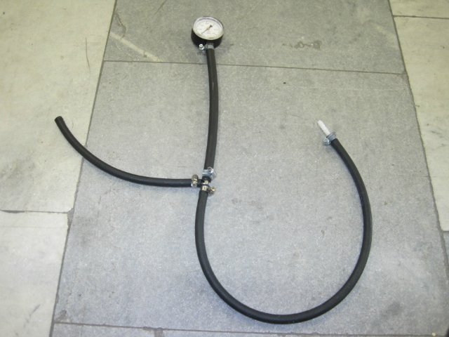

    что то на подобии этого:

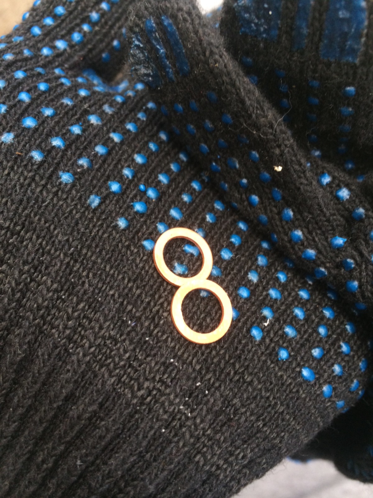

    Я делал для замера топлива. Врезаться в моторный щит глупо, если у тебя там родное соединение - у меня было именно так. Поэтому пошел по такому пути.
    На рампу накидывается от впрыскового ТАЗа шланг. Но есть одно НО. Штуцер рампы ТАЗа длинее, поэтому накрутив ТАЗ шланг на нашу рампу мы получаем НЕ герметичное соединение. Это решается подкладкой внутрь пары шайб по 1мм. Тогда прижим отличный и можно хоть навсегда оставлять. Резину НЕ рекомендую, ибо при затяжке она рвется и куски летят в РДТ.

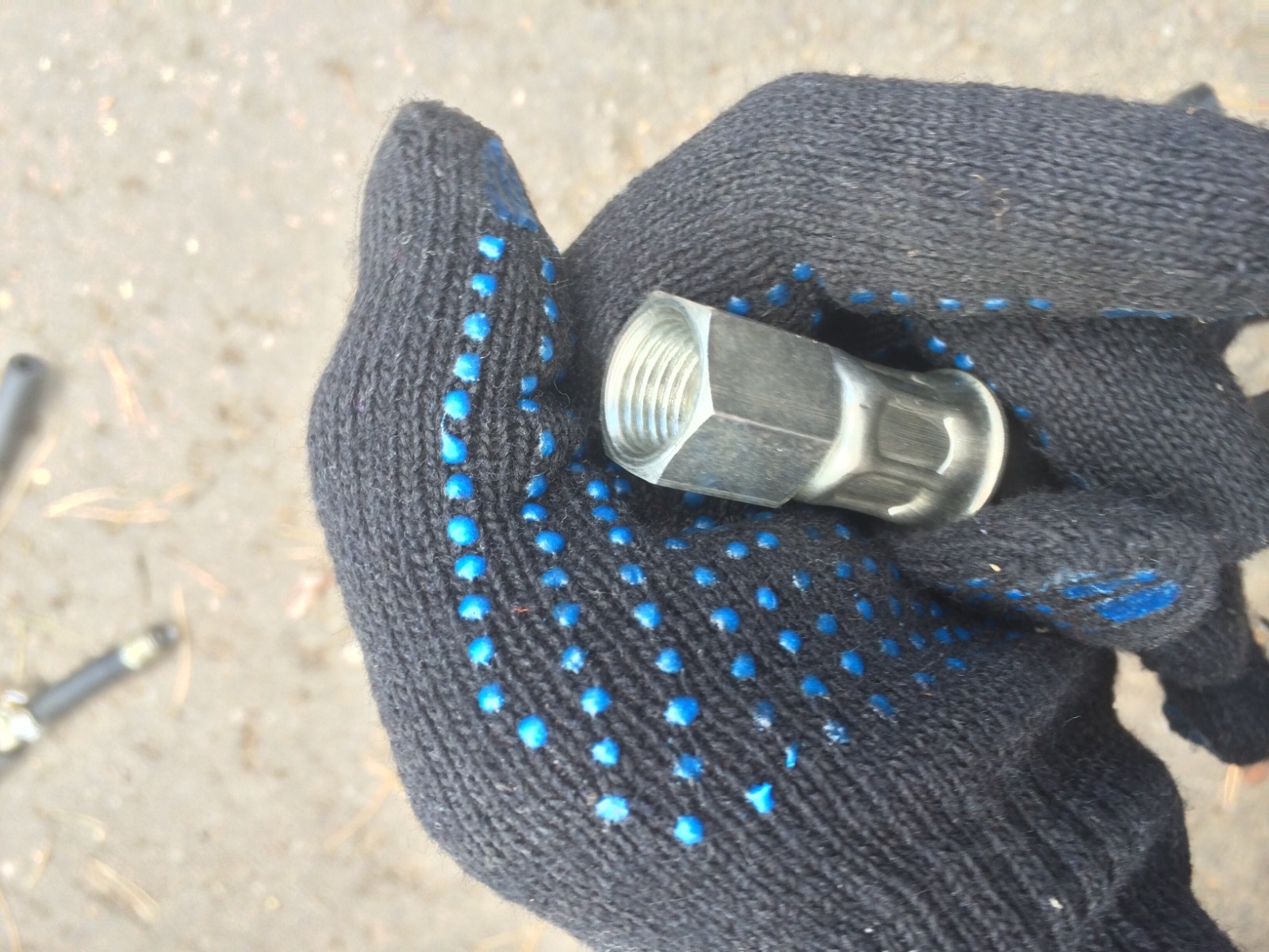

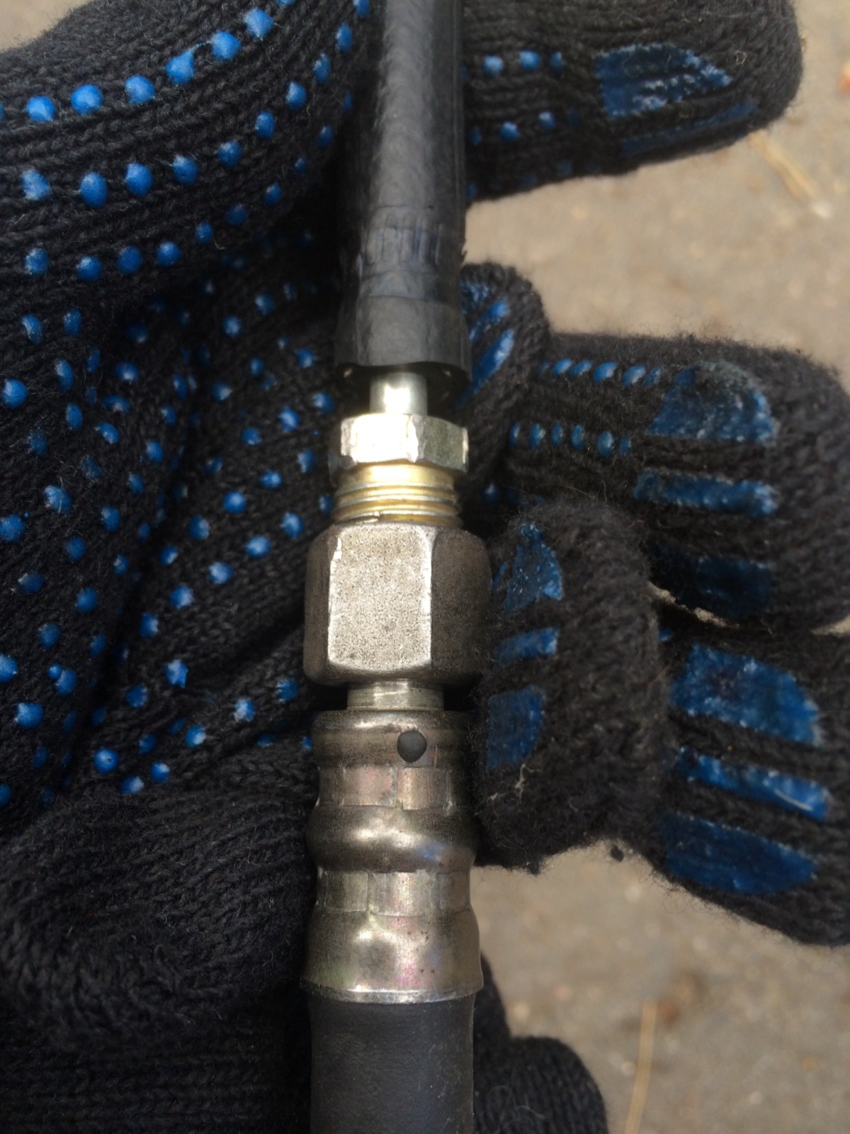

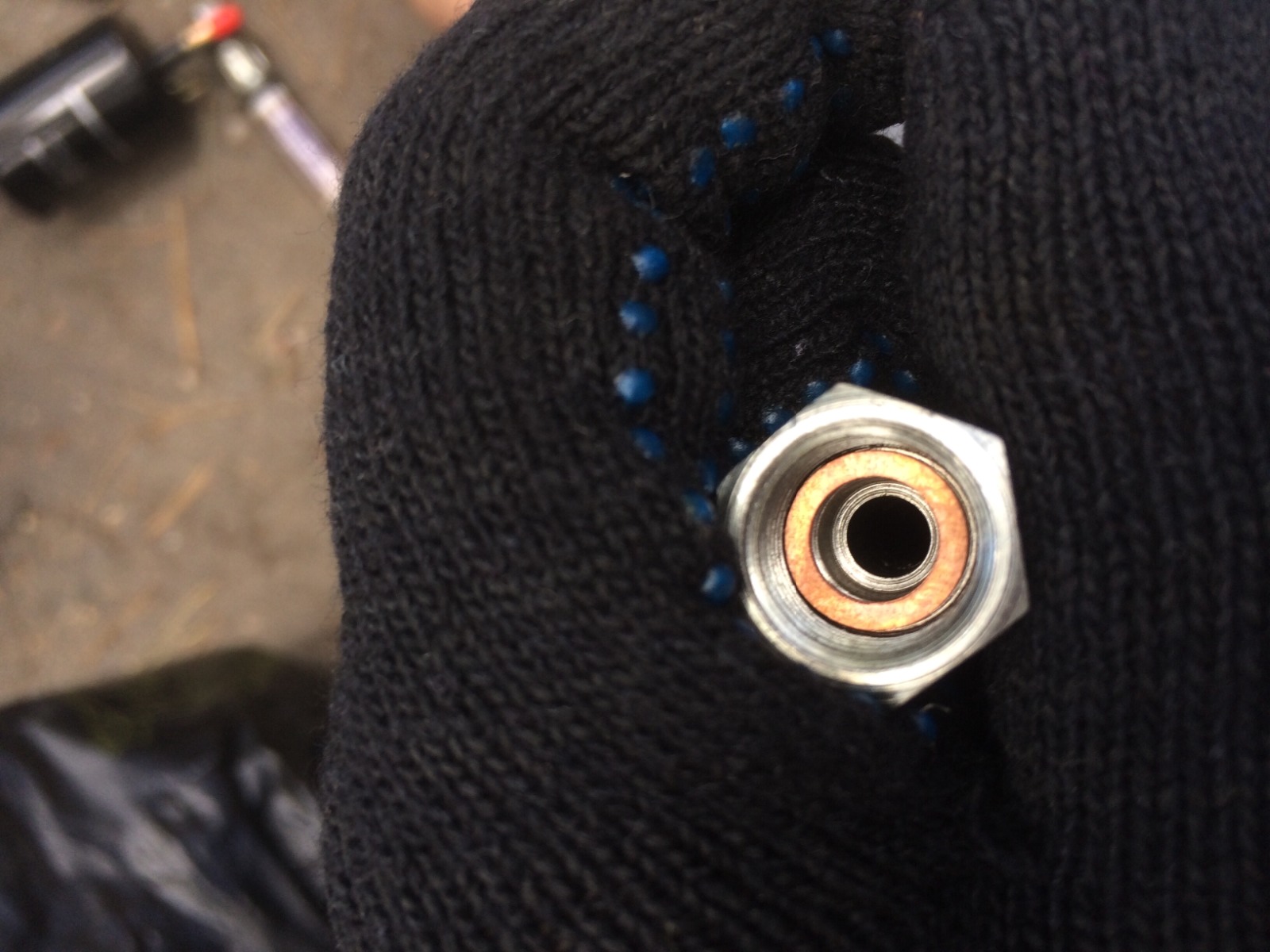

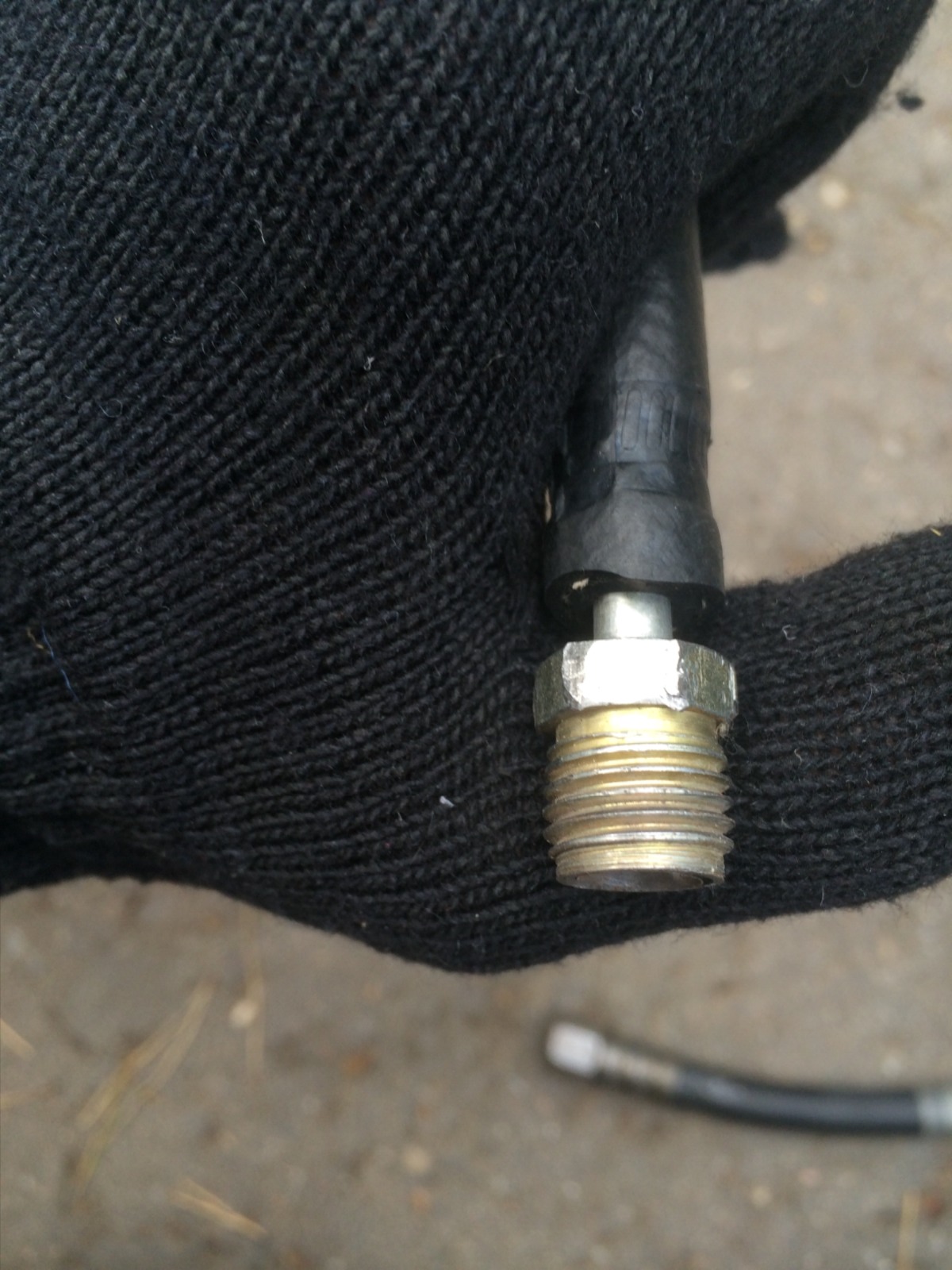

    386, пока не доехал для дачи.
    Хвост в заводской шланг берется такой:
    Но нужно поторчать пару минут у точила. Речь про штуцер с мет.трубкой. Смысл такой, что нужно кончик сточить, но так, чтобы гайка осталась на трубке.
    А на рампу такой справа, из этих двух шлангов делается приспособление для замера.
    Это вроде как от Нивы. С картинкой в любом ВАЗмагазине тебе помогут.

    Фотки моей приспособы.
    Себестоимость 200р на новом курсе.
