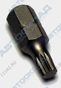

    Забить 12-ти гранную биту 7- 8 мм. Выкрутится легко.
    Либо высверливать головки болтов. Остатки вывернутся.
    Приваривать ничего не надо. Лишнее это.
