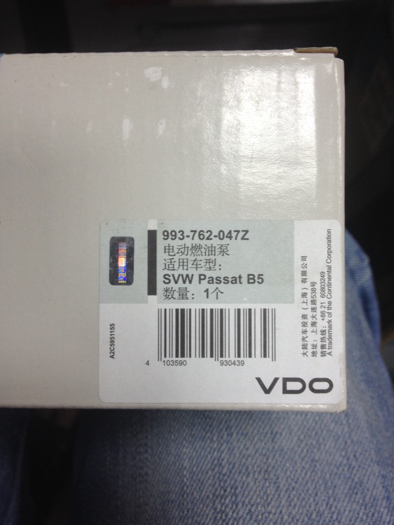

    В поисках альтернативы оригинала и снижения затрат наткнулся на тему с упоминанием вставки VDO E22-041-077Z но она на 3 бара и 65 л/ч -что не совсем комильфо, чита\ дальше форум наткнулся на сообщение (сорри на забыл ник) в котором упоминается VDO 993745097Z, это не совсем вставка, а нижняя часть - вот и ее решил прикупить (хотя цена сопоставима с вставками под тюнячие движки с расходом более 200л\ч)Нажмите на изображение для увеличения.
ID:	147857 и сам девайс Вложение 147858Вложение 147858 и в конце - не знаю как это назвать - в общем предмет моих страданий - надеюсь в обнаружением оного в баке пришел конец непоняткам! )))) Надеюсь поможет избежать лишних трат - даный девай на 2 рубля дешевле насоса в сборе 228-233-002-009Z.

    Вот совсем вставка от VDO
    Отсутствие голограммы на коробке наводит на мысли
    данный девайс всего три рубля

    FLYTs, интересная цена- но ничего про него не нашел))) загадка!
    Я VDO 993745097Z нашел за 2 р. Продаван сказал что последний, но потом начал юлить (цена то кругом под 10 р) и соскочил в итоге. )))))

    SERegaSV, это китайский рынок... там пассат любимая машина
    я на таком гоняю сейчас... спецом для тестов поставил... разбери родную колбу... и увидишь там на вставке этот номер без буквы Z
