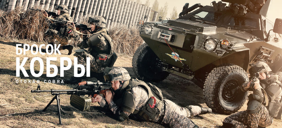

Несколько лет назад на вооружение одной из бригад ВДВ Казахстана поступили турецкие бронеавтомобили Otokar Cobra, а следом за ними появилось сообщение, что эти броневики будут собирать у нас в стране. До сборки дело пока не дошло, а вот эксплуатируются несколько десятков поставленных машин вполне успешно.
Великолепная семёрка — это устойчивое выражение, пришедшее из зарубежного кинематографа (вспомните «Семь самураев» Акиры Куросавы и ремейк этого фильма «Великолепная семёрка» режиссёра Джона Стерджеса). Великолепная семёрка — это экипаж боевой транспортной единицы БТР Otokar Cobra. Семь бойцов войск быстрого реагирования, к которым относится десант, располагаются внутри машины согласно штатному расписанию.
Otokar Cobra имеет V-образное днище, которое снижает вероятность получения повреждений после детонации мины под машиной
В экипаж входит водитель-механик, старший машины (командир взвода), пулемётчик-наводчик и четыре десантника. Водитель и начальник располагаются на двух передних сиденьях. Между ними большой короб, под которым спрятались элементы трансмиссии. На коробе отдельное сиденье для пулемётчика. Когда предстоит наблюдение или стрельба, воин может положить спинку, встать на неё и из люка выполнять поставленную задачу. Турель поворачивается на 360° по горизонтали и на 80° по вертикали. Учитывая огневую мощь пулемёта «Утёс» калибра 12.7 мм, с броневика можно вести огонь не только по живой силе противника на земле, но и сбивать небронированные летательные аппараты на небольшой высоте.
