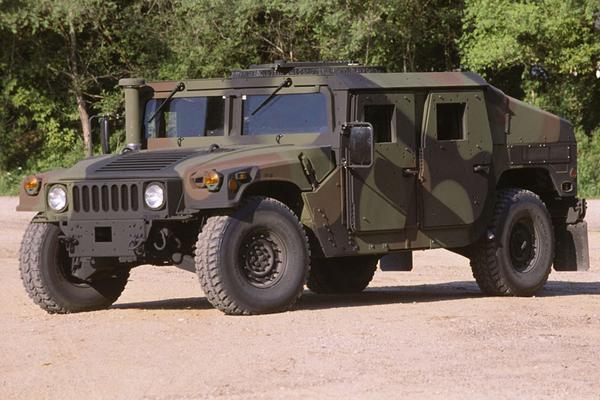

Внешне HMMWV можно спутать с гражданским Hummer H1, однако это совсем другая машина

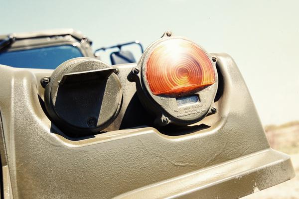

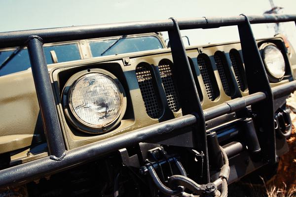

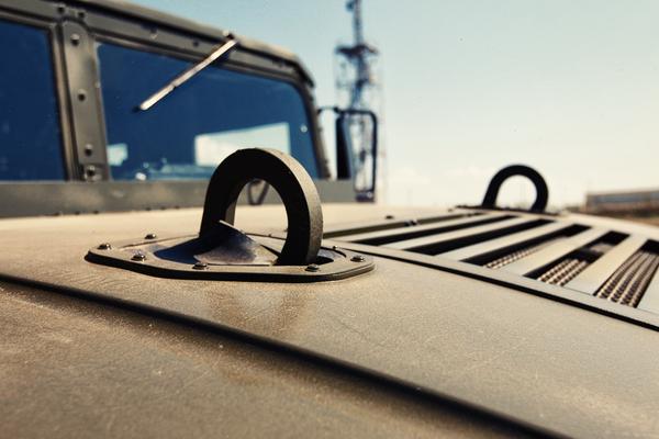

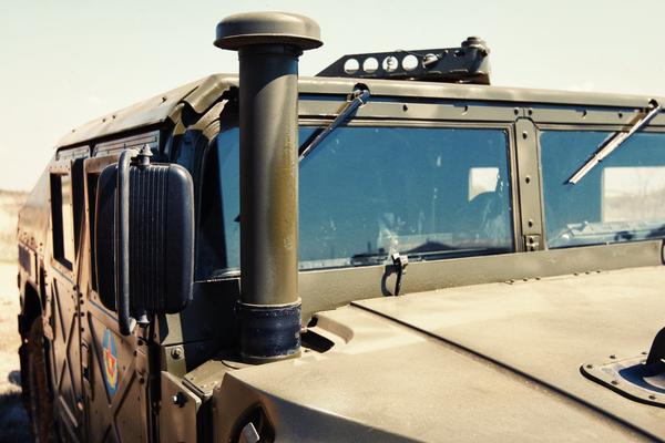

HMMWV выглядит очень брутально: ни одной плавной линии, всё какое-то параллельно-перпендикулярное. Лобовое стекло вертикальное, крыша ровная, только капот с гигантскими воздухозаборниками немного покатый. Впрочем, слово «капот» не совсем уместно. Оно обозначает крышку отсека двигателя. Но у HMMWV под ним нет мотора, его место занял гигантский радиатор системы охлаждения, а сам силовой агрегат вместе с трансмиссией сдвинут назад относительно передней оси и, можно сказать, расположены в салоне под огромным кожухом.

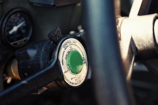

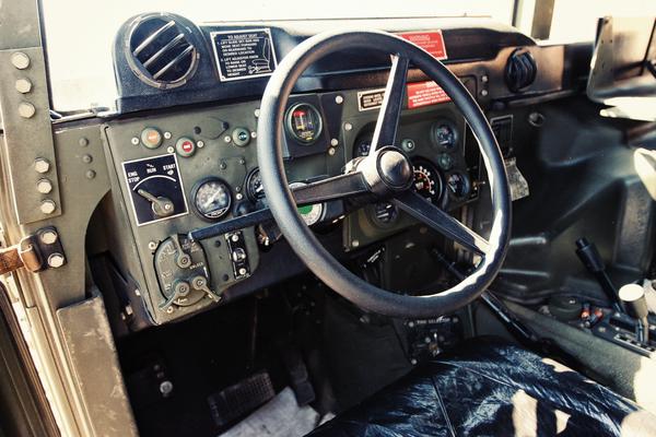

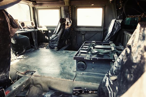

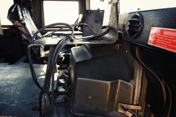

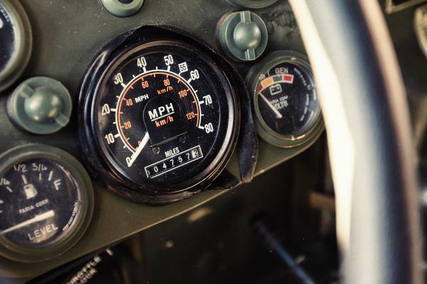

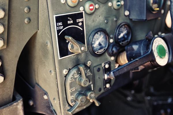

Салон не облагорожен вообще — типичный армейский дизайн, когда всё нужное и ненужное беспорядочно раскидано по панели
Никакой русификации
В отличие от турецкого бронеавтомобиляOtokar Cobra, который мы испытавали недавно, в салоне американского HMMWV нет ни одной надписи на русском языке. Если в «Кобре» обозначение каждой кнопки, переключателя и контрольной лампы было продублировано на русском, то внутри «Хамви» исключительно английские надписи.

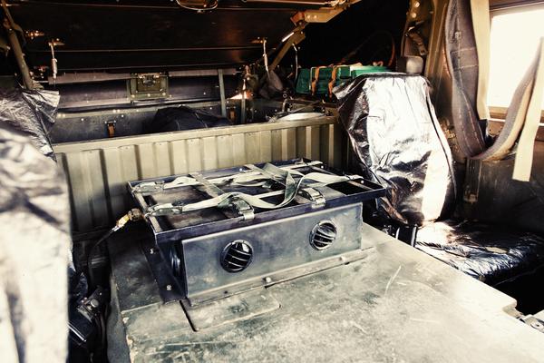

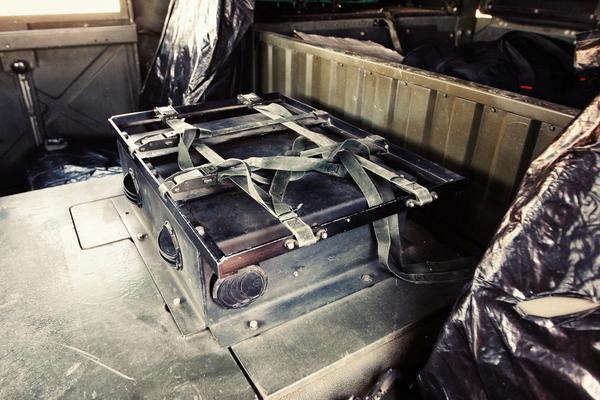

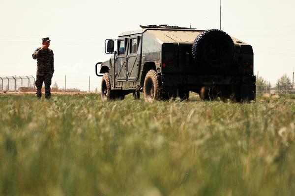

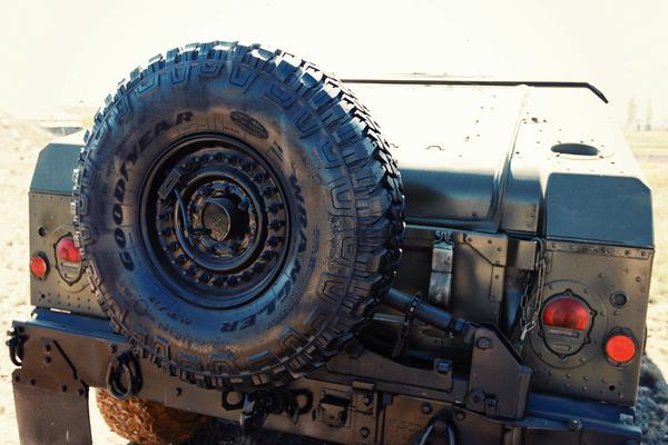

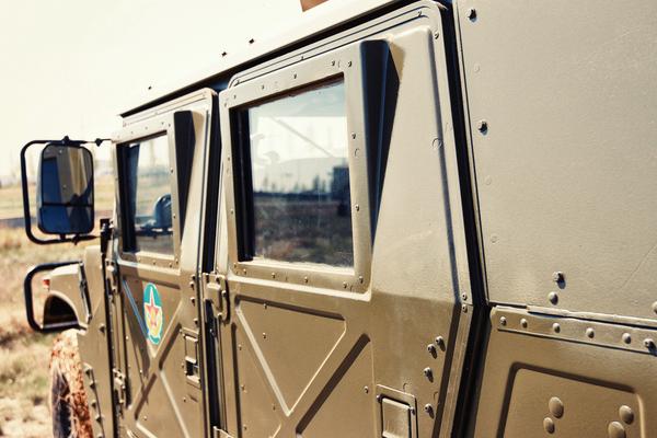

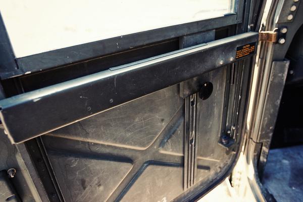

Задняя часть автомобиля отводится грузовому отсеку, прикрытому металлической крышкой, однако доступ к нему снаружи неудобный. Во-первых, очень высоко, во-вторых, мешает запасное колесо. Запаску, разумеется, можно откинуть, но это лишние движения, занимающие время, которого в армейской службе всегда не хватает. Доставшаяся на тест модификация M1151A1 не имеет брони, однако оснащена некоторыми элементами, которые повышают живучесть машины в условиях боя как с огневой, так и вездеходной точки зрения. Для первого предусмотрена турель, на которую устанавливается пулемёт калибра 12.7 или 7.62 мм, т. е. «Хамви» способен обороняться не только уходом от обстрела. Стрелок стоит в салоне и может вести огонь из люка.

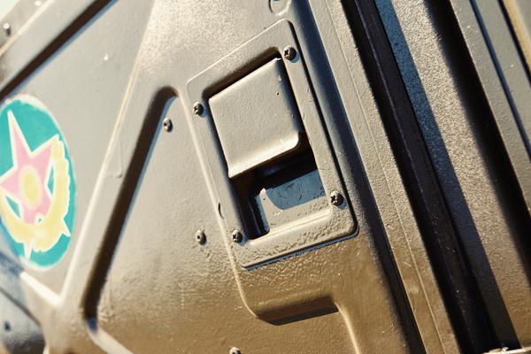

Неказистые дверные ручки оказались на редкость удобными — дверь открывают легко и быстро, что очень важно в боевых условиях

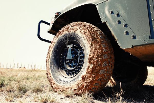

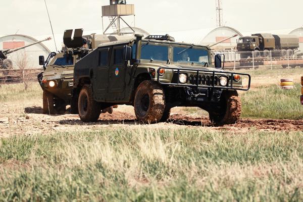

Для повышения возможностей вне дорог установлена лебёдка с тяговым усилием 8 тонн и система подкачки шин. А колёса обуты во внедорожные шины Goodyear Wrangler MT/R размерностью 37×12.50 R16.5. Вообще, несмотря на гигантские внешние размеры, салон «Хамви» тесный и вмещает лишь четырёх человек, включая водителя. В состав экипажа входят водитель, старший машины и два десантника. Зато весь центр интерьера занят огромным коробом, под которым, собственно, и расположены двигатель и трансмиссия. Эргономика... отсутствует. Но все основные органы управления находятся возле водителя машины. Главное, привыкнуть к их местоположению. Спереди внизу есть небольшой переключатель, которым можно регулировать давление в шинах. Причём отдельно для передних и задних колёс. Управление освещением возложено на небольшой пульт с тремя тумблерами слева от рулевой колонки. Пока разберёшься с ними, может и ночь пройти. Приборы разбросаны в творческом беспорядке на панели. Благо, что руль на месте, хотя и сдвинут влево, заставляя водителя прижиматься к двери.
Удобство, однако, присутствует. Для того чтобы при эксплуатации в условиях степей и пустынь не получить теплового удара, в «Хамви» предусмотрен даже кондиционер! Плавность хода неплоха. Независимая подвеска всех колёс с гигантскими ходами как на сжатие, так и отбой позволяет буквально нестись по степи или пустыне без риска растрясти находящихся внутри бойцов. Но некоторые моменты напоминают, что армейской службе чужды такие понятия, как комфорт. Звукоизоляции нет никакой. Двигатель, а это как-никак гигантская V-образная дизельная «восьмёрка» объёмом 6.5 литра, рычит громко. Трансмиссия подвывает. Металлический салон без единого намёка на какую-либо декоративную обивку гремит. Но самое интересное — двери будут открываться на ходу, если их не закрыть плотно и не зафиксировать специальной щеколдой. Это и происходило во время наших испытаний. Не самые приятные ощущения, учитывая, что водитель из-за особенностей посадки буквально наваливается на дверь. В общем, пристёгиваться в машине стоит не только ради соблюдения ПДД, но и чтобы не выпасть.
Шины на автомобиле самые обычные — Goodyear Wrangler MT/R, однако размер 37×12.50 R16.5 (диаметр которых без малого метр) встречается только на внедорожниках с экстремальной подготовкой

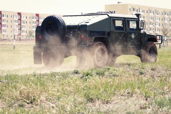

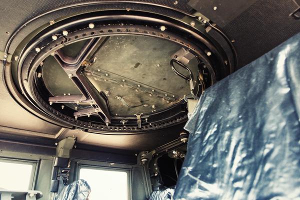

Управлять HMMWV интересно. Однако лично я не захотел бы ездить на нём по городским улицам, даже если и не в час пик. Первое, что не понравилось, — обзорность. HMMWV хоть и не броневик, но обеспечивает нормальную видимость только строго вперёд. Для обзора налево, например при повороте, необходимо изогнуться так, чтобы из поля зрения выпала толстая передняя стойка с зеркалом заднего вида. Дорожную обстановку сбоку можно увидеть лишь после того, как наклонишь голову — боковое окно очень узенькое, а верхняя кромка расположена на уровне подбородка, если сидеть ровно. Но плохая обзорность актуальна лишь при езде в городе, а это у данного автомобиля случается крайне редко. В степи и пустыне некогда смотреть по сторонам, тем более большинство передвижений HMMWV совершают колоннами, а не одиночным транспортом.
Люк оборудован поворотной турелью для установки пулемёта

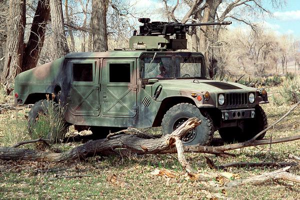

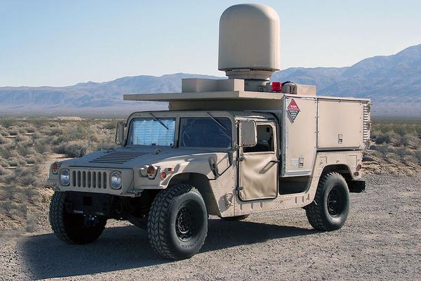

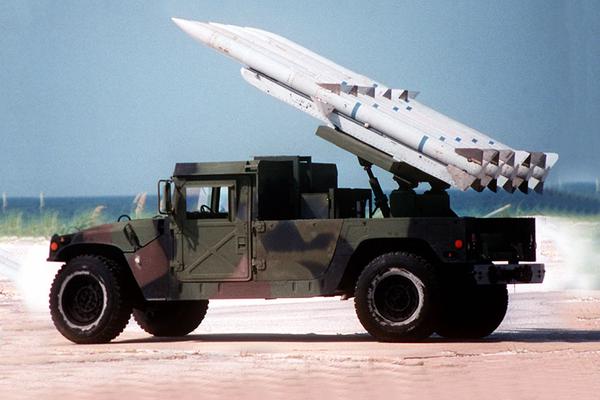

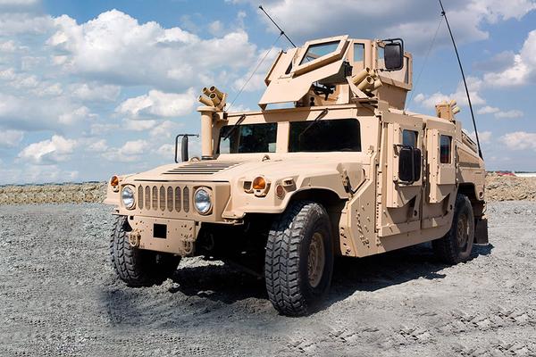

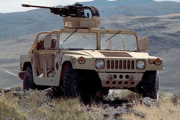

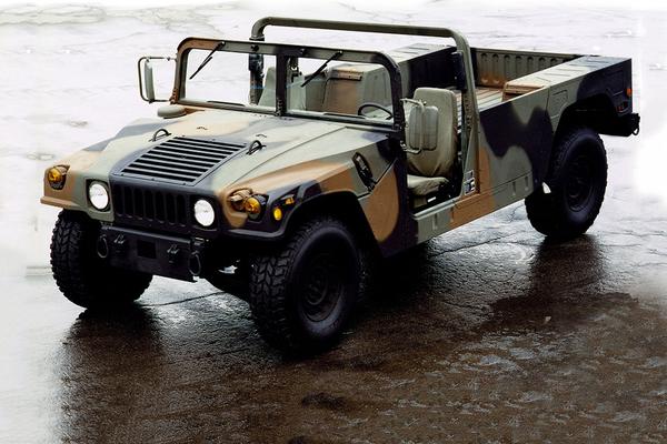

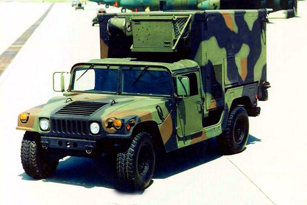

HMMWV, попавший к нам в руки, имеет обозначение M1151A1, то есть это машина третьего поколения с закрытым 4-местным кузовом и турелью для пулемёта. Помимо этого существует с десяток вариантов исполнения, начиная с открытого грузового автомобиля и заканчивая полностью бронированными машинами с противотанковым комплексом TOW или вариантом с зенитно-ракетным комплексом Stinger.

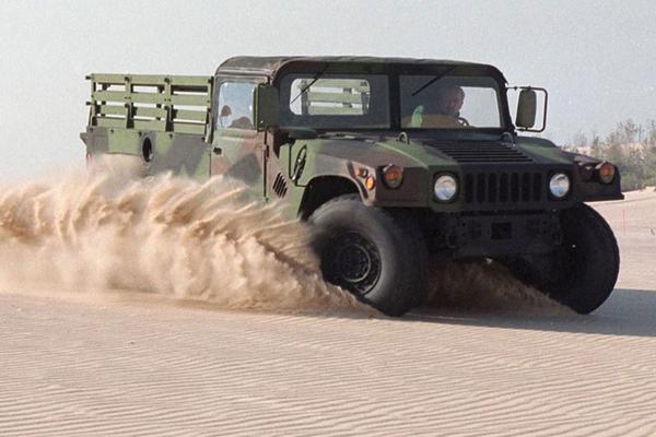

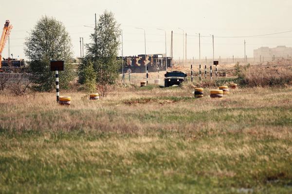

Зато на открытых просторах HMMWV, как говорится, раскрывает душу и поёт. Динамика, как ни странно, показалась слабой. Разумеется, замеров не делал, однако по ощущениям обычный военный уазик намного динамичнее. Впрочем, как бы то ни было, «Хамви» пусть и медленно, но разгоняется.

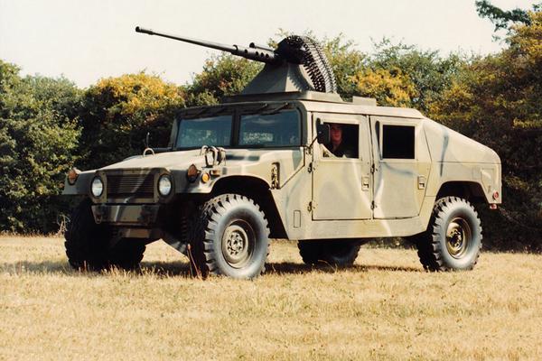

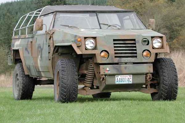

В 1979 году Министерство обороны США объявило конкурс на создание многоцелевого транспортного средства с высокой степенью подвижности — High Mobility Multy-Purpose Wheeled Vehicle, или сокращённо HMMWV, что и дало название машине. Автомобиль этот должен был отвечать многим требованиям военных, среди которых можно отметить способность передвижения по пересечённой местности, возможность установки различного вооружения, от станкового пулемёта до реактивной установки, клиренс не менее 400 мм. А ещё боевая машина по требованию военных обязана была преодолевать вертикальную стенку высотой не менее 46 см, а брод глубиной до 76 см.
Получить госзаказ от армии было выгодно всегда и во всех странах. Однако в конкурсе приняли участие только три компании: AM General, Chrysler Defense и Teledyne. Изначально условия у компаний были неравные. Вторая имела кое-какие наработки, третья к тому моменту уже создала готовый прототип Cheetah, который позже стал известен как Lamborghini LM002. Только AM General приступила к работе с чистого листа.

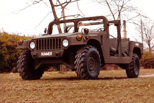

1980 год — HMMWV XM966

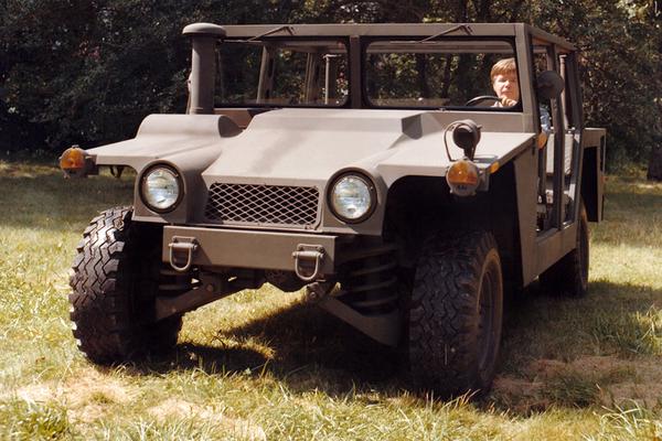

Первый прототип, носящий индекс XM966, AM General вывела на испытания в пустыне Невада, на полигоне Nevada Automotive Test Center, в июле 1980 года. Через два года, в апреле 1982-го, было изготовлено 5 машин для финальных испытаний. Автомобили поступили в полное распоряжение армии США на пять месяцев. После доводочных испытаний 22 марта 1983 года с AM General был заключён контракт, предусматривающий производство 55 тысяч машин в течение пяти лет. Серийное производство началось в январе 1985-го на заводе компании AM General в штате Индиана.

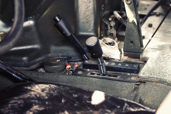

Трансмиссия HMMWV с постоянным приводом на все колёса и демультипликатором. Пониженная передача в раздаточной коробке включается только после полной остановки автомобиля и только на нейтральной передаче в АКПП.

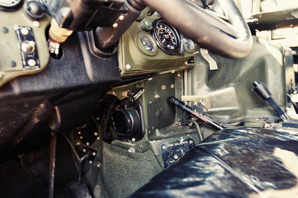

Все колёса подключены к централизованной системе подкачки шин. Управление системой осуществляется с блока, расположенного справа от водителя на центральном тоннеле.
