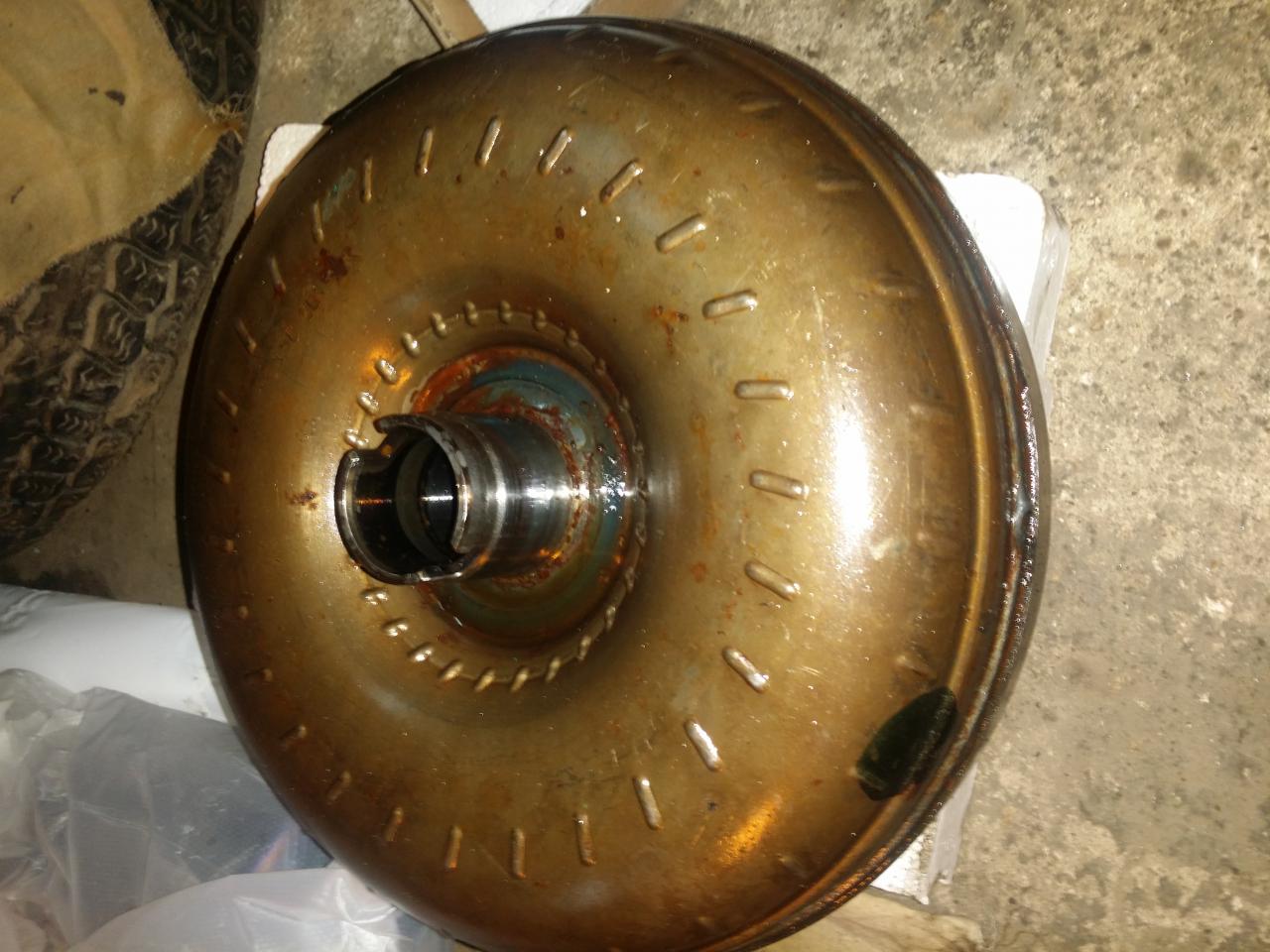

Снимая бублик, держите его очень крепко! Его вид и вес очень разные. Он очень тяжёлый (внутри масло - литра три) и он скользкий.

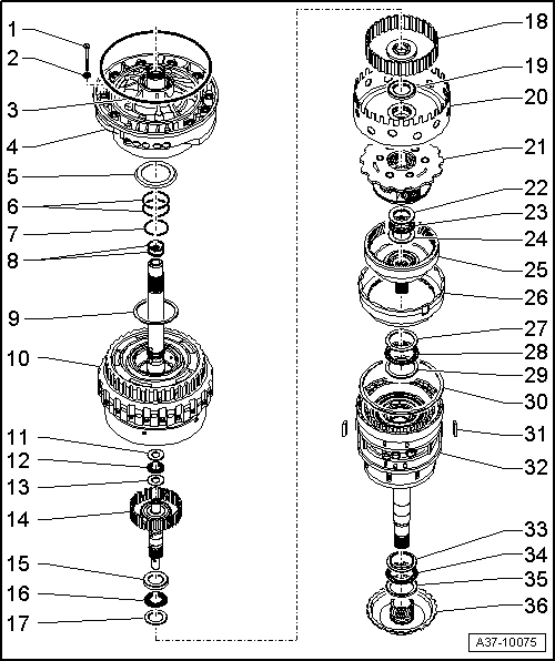

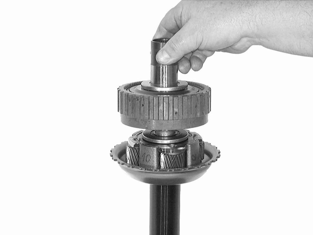

Последовательность действий важна т.к. если не вынуть 5 резиновых втулок и не извлечь привод, не вытащить маслонасос.
Вытаскивая элементы, помните, что конструкция похожа на детскую пирамидку, где все детали нанизаны на стержень.
Разбирая первый раз можно уронить соскользнувший элемент не подозревая, что он разъёмный.

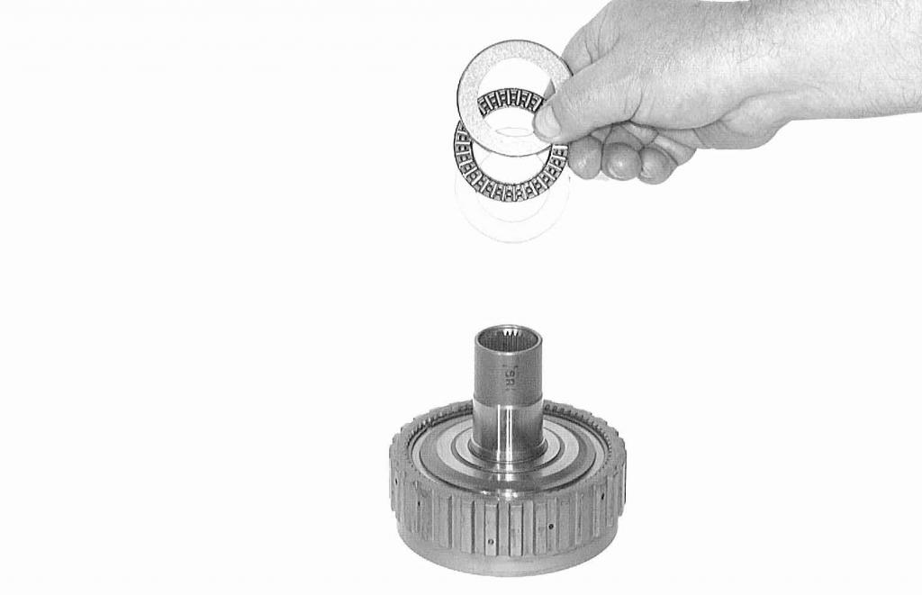

Шайбы и опорные подшипники могут прилипнуть к корпусу барабана так, что вы решите, будто это одно целое (поверхностное натяжение рулит), а положив деталь на стол она отвалится и будете думать откуда.
Я их снимал сразу при помощи магнита.

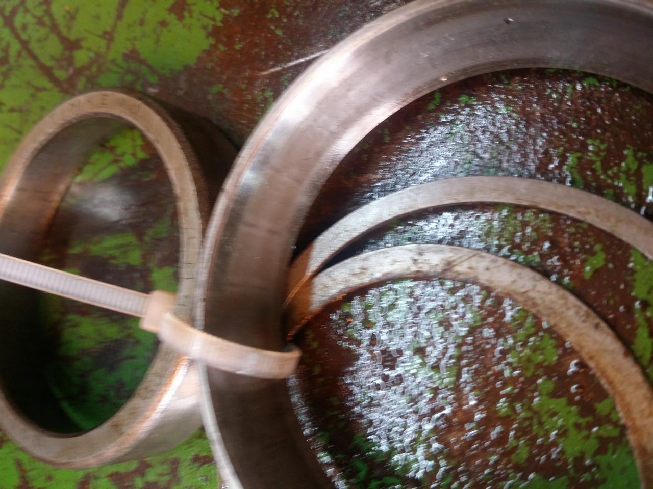

Все основные барабаны разделены между собой ТРЕМЯ элементами – шайба, упорный подшипник, угловая шайба.
Правильность их установки есть здесь в мануале по ремонту

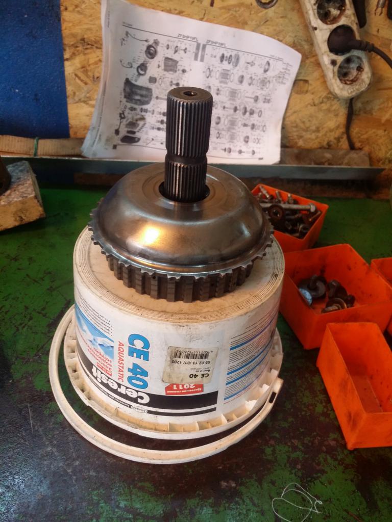

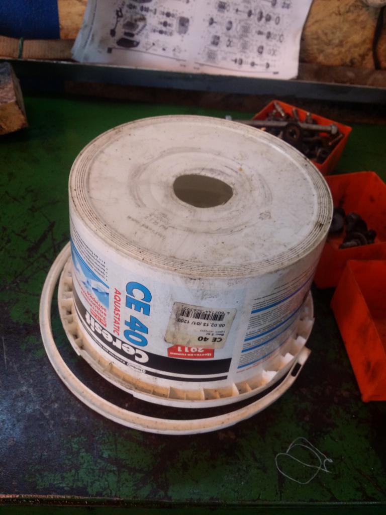

В качестве опоры, оказалось, очень удобно использовать пустое ведро.
Вес держит.

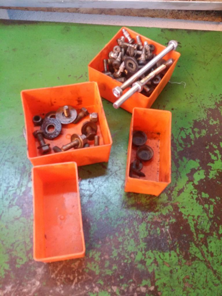

Для разделения болтов по категориям был куплен в Ашане набор за 100 р. Оч. удобно.

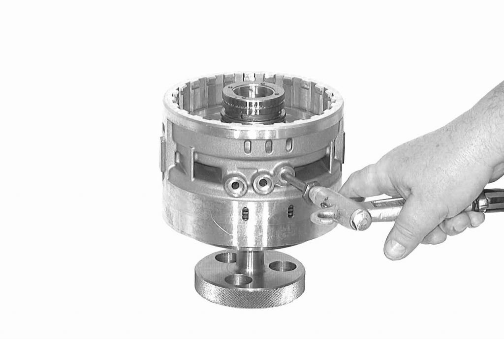

Нужен компрессор, и пистолет с длинной трубкой, для извлечения поршней (и продувать всё от пыли и грязи).
На поршнях две резинки - внутренняя и внешняя.
При выталкивании поршня сжатым воздухом, при помощи трёх-четырёх пальцев придерживайте поршень, во избежание перекоса.
Иначе застревает и трудно извлечь.

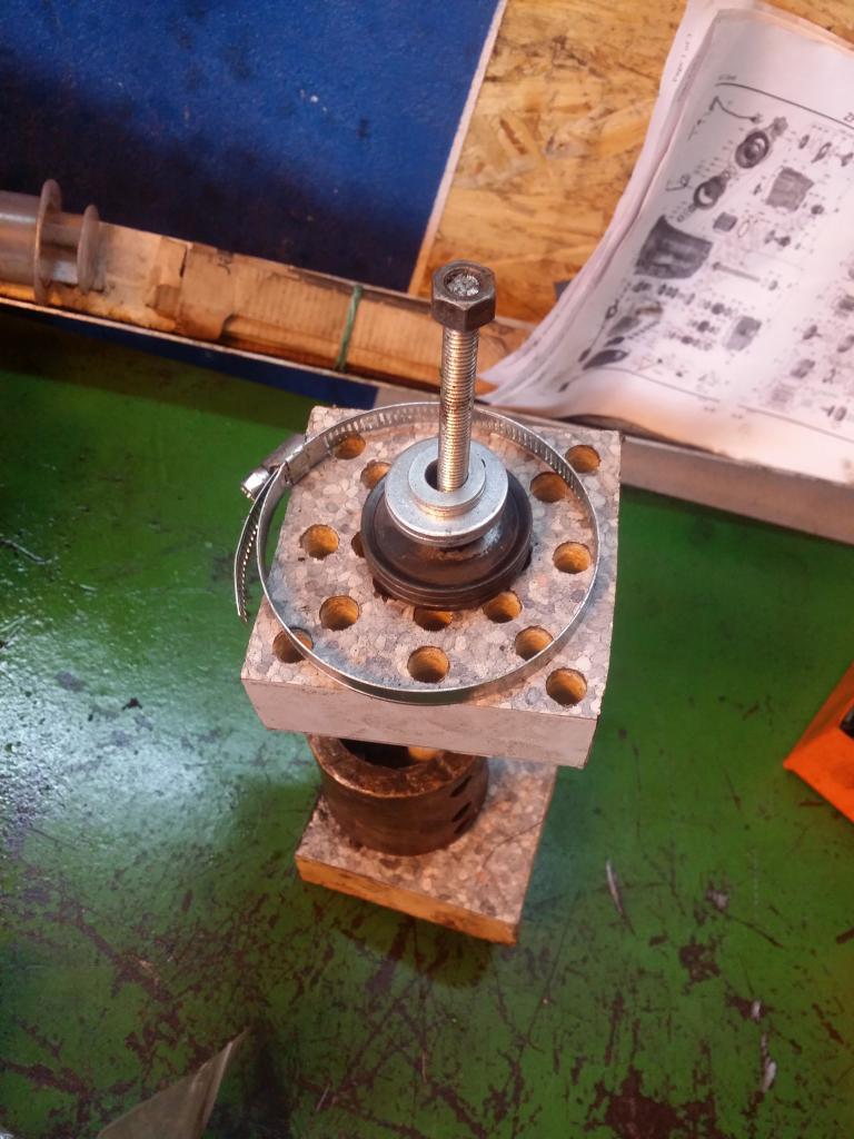

При помощи вот этого пресса очень удобно распрягать стопорные кольца.

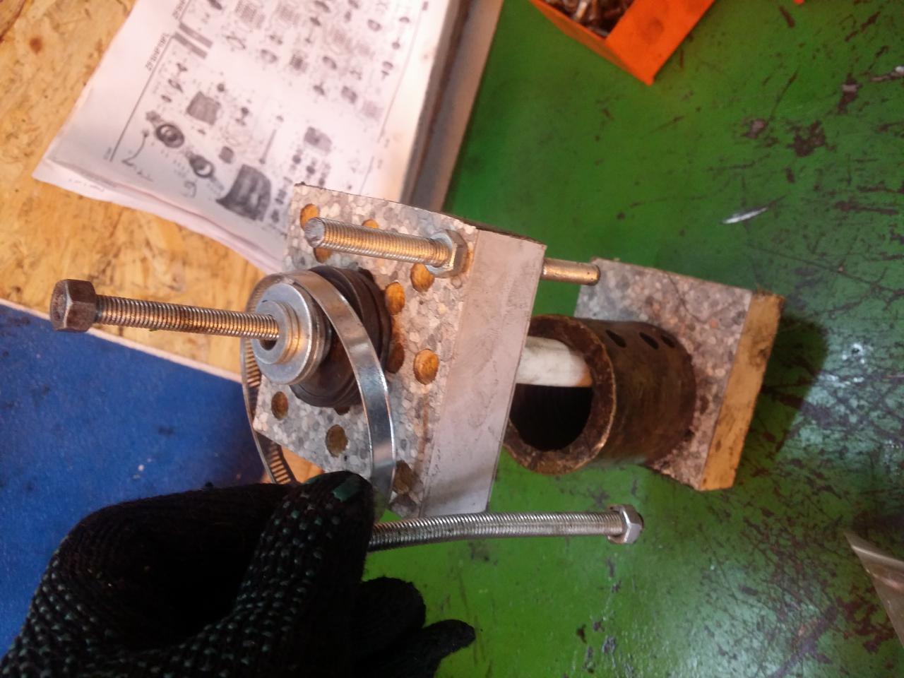

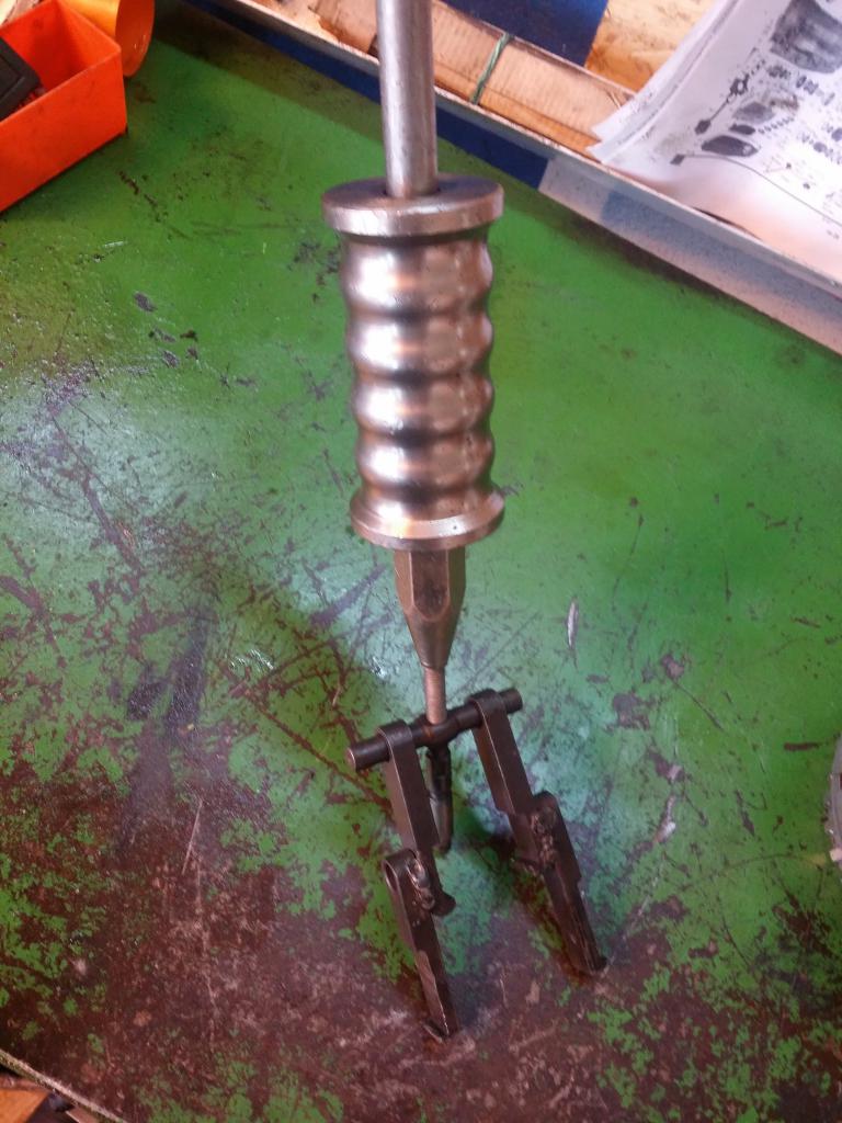

А при помощи вот этого обратного молотка и доработанного съёмника (для снятия подшипника генератора ВАЗ (2 шт.), канавка увеличена УШМ, сварка сделана так, чтоб спилить при необходимости) удалось заменить подшипники скольжения.

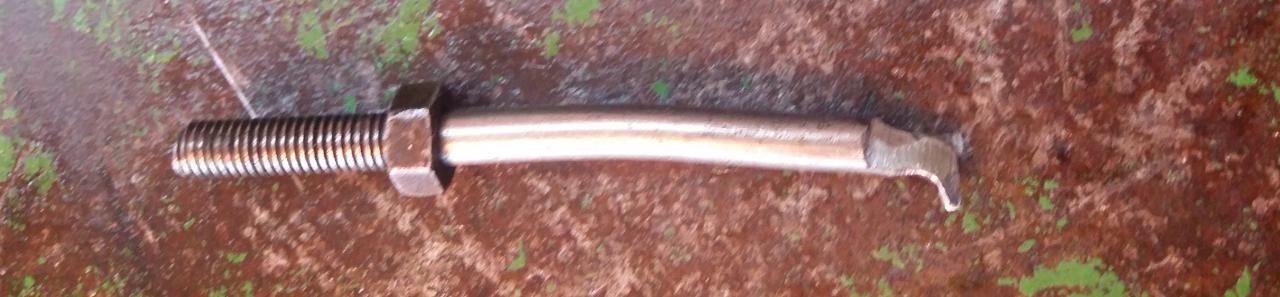

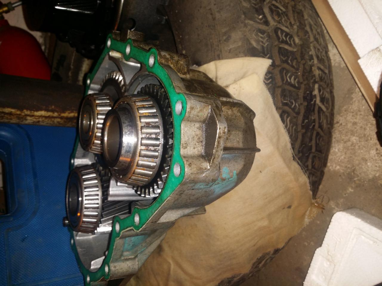

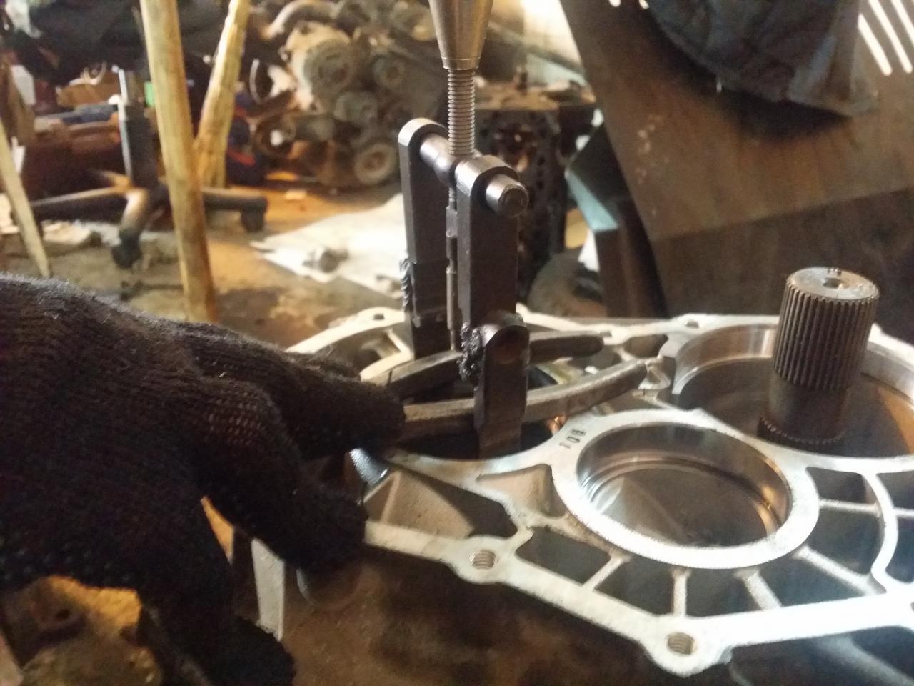

Долго думали , как выдернуть сальник из колодца...
Изучив новый, догадались, что эти окна для пробоя насквозь.
Изготовили вот такой крюк
И при помощи того же обратного молотка выдернули сальник.

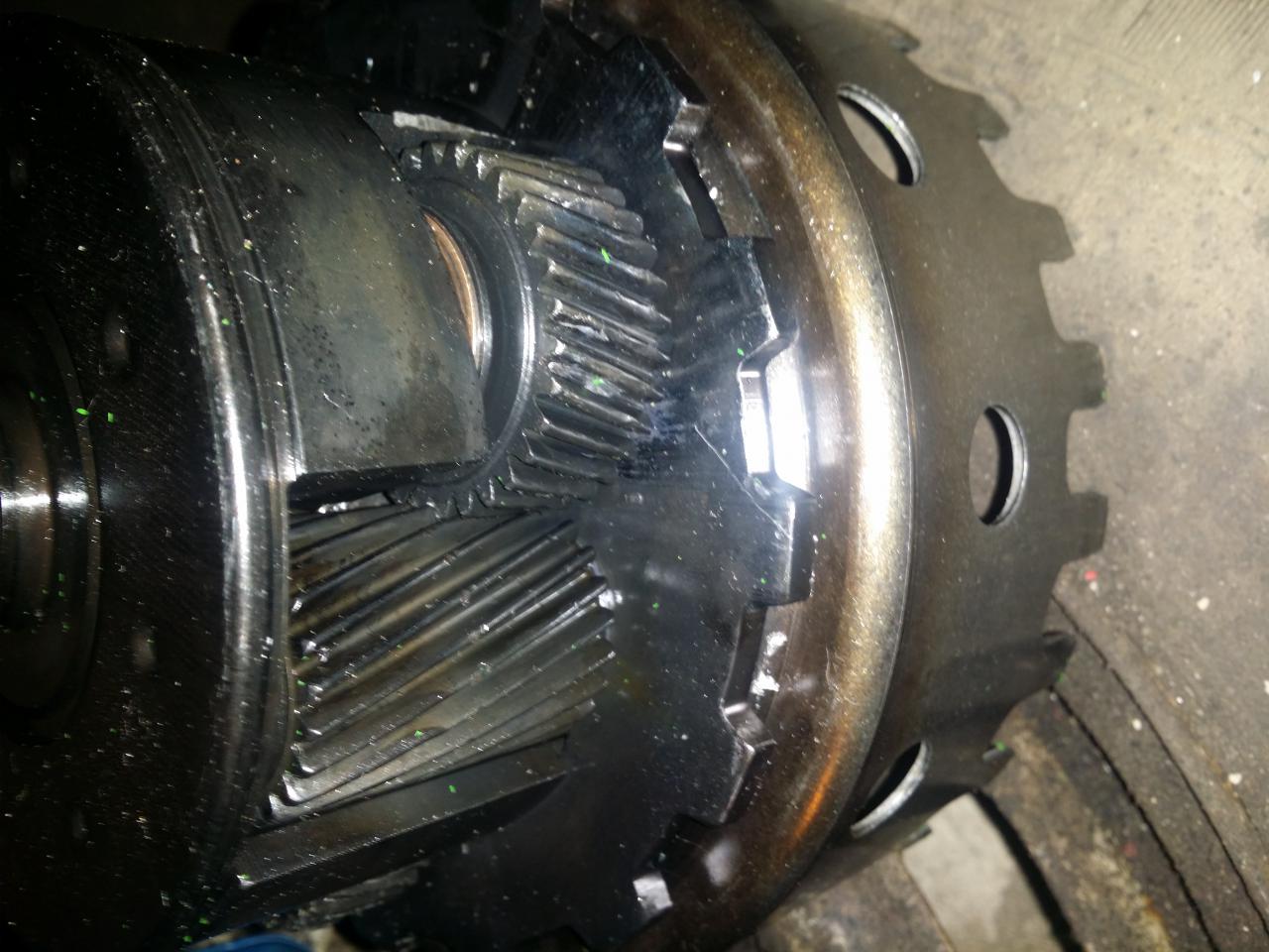

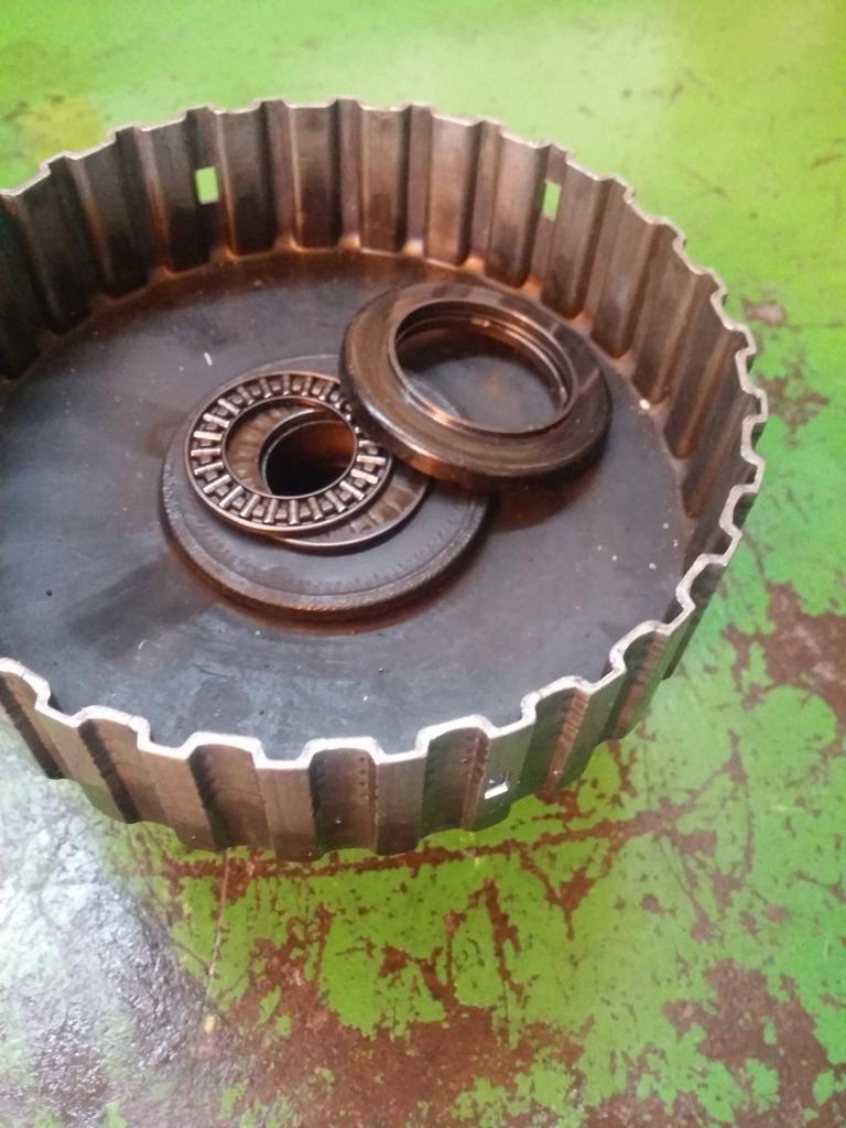

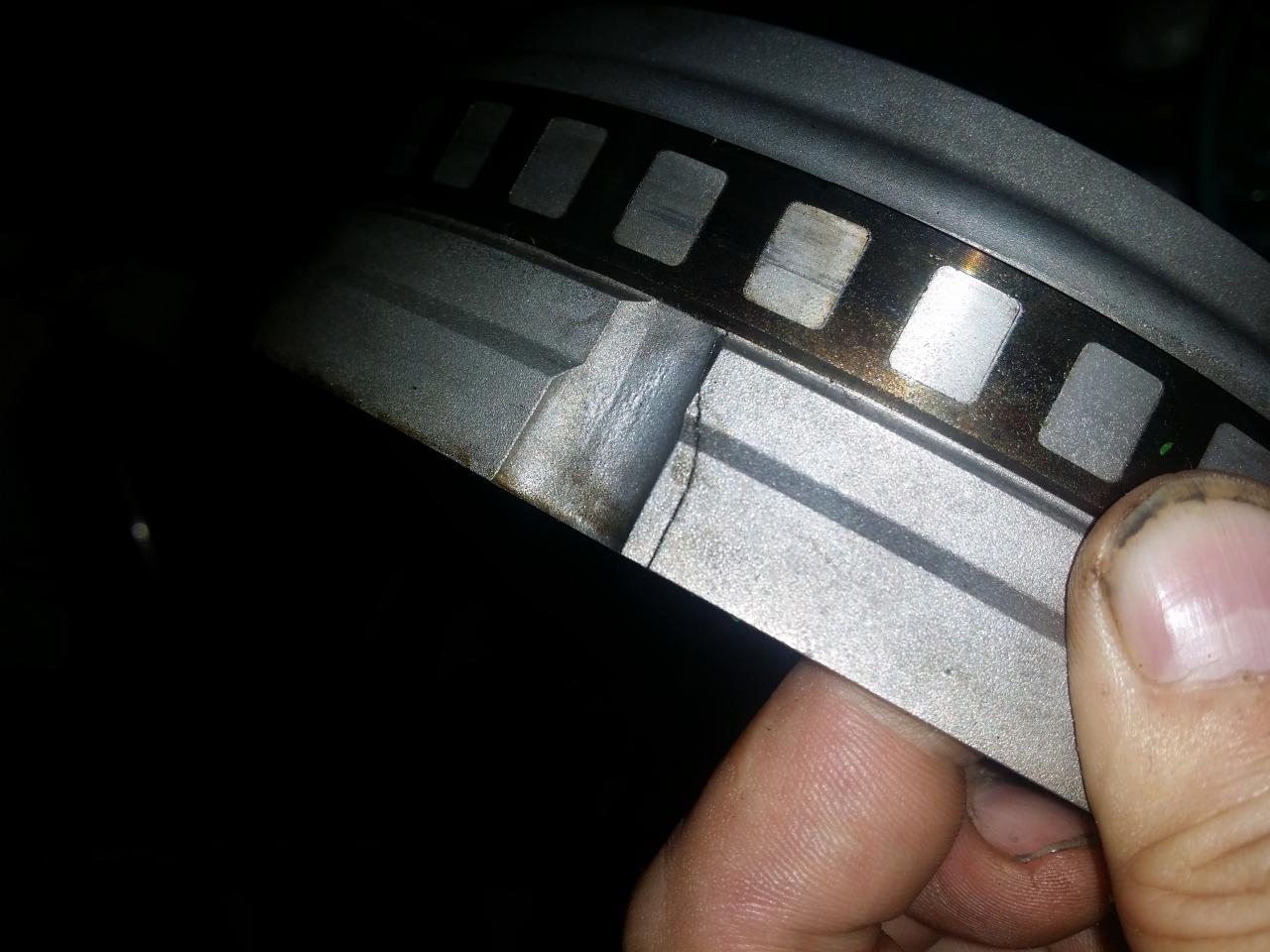

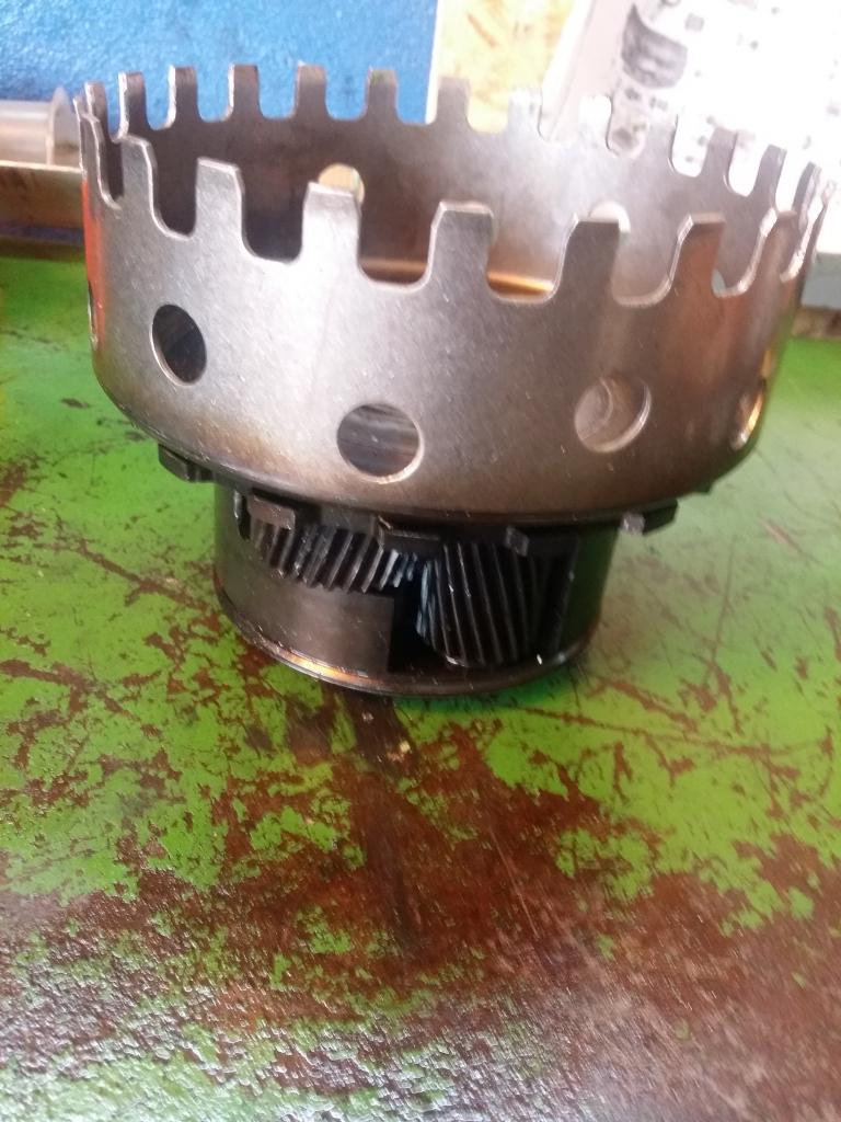

В итоге был обнаружен планетарный редуктор, который пытался прожевать сепаратор подшипника, но подавился роликами.
Перегретые солнечные шестерни
Лопнувшее водило, которое убило датчик скорости.
Солнечная шестерня срослась с планетаркой

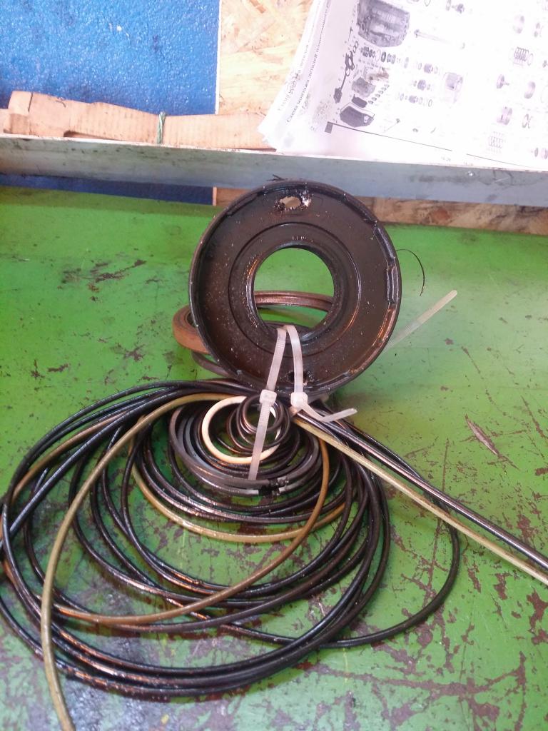

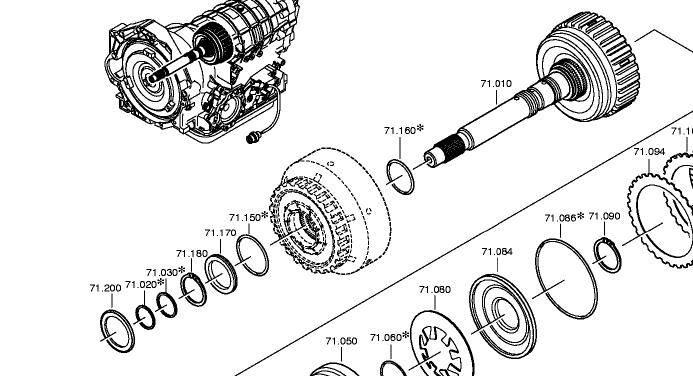

При сборке несколько раз становилось непонятно, откуда так много "лишних" маленьких колечек из комплекта.
Они есть здесь на трубке
Здесь сальничек
Но разобрав всё до винта выяснилось, что даже шайбы под винты крепящие насос – с резиновым уплотнением и меняются при ремонте.
Даже на заливной пробке есть кольцо.

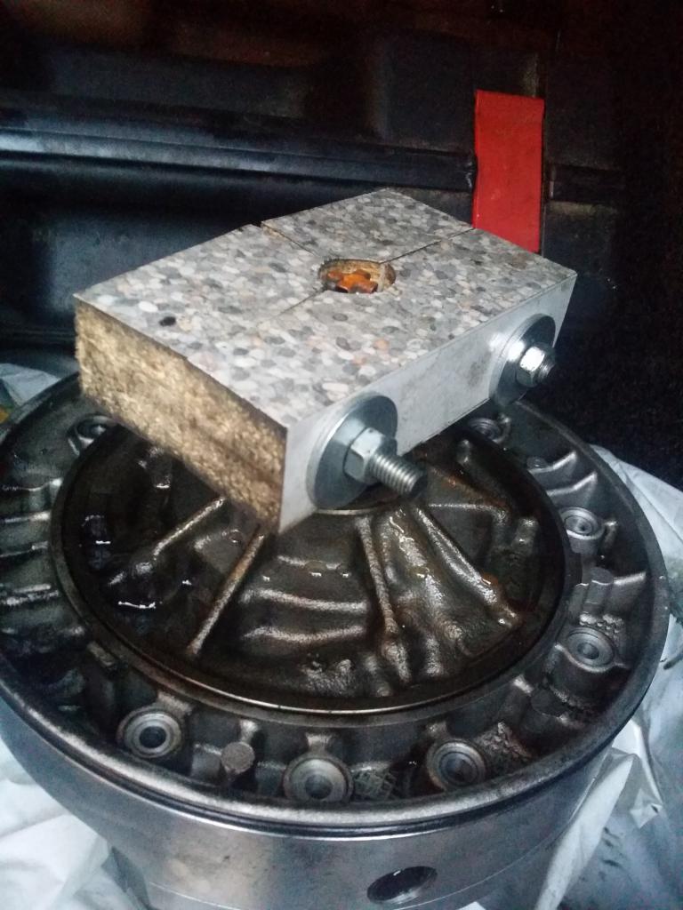

Видео от RICHARD из ссылки в начале доказало, что он прав в идее вставлять маслонасос вместе с барабаном В\Е , т.к. на валу Е установлены очень нежные колечки 71.020 71.030, которые немного выпирают и при неаккуратном насаживании этой махины могут лопнуть.
Не найдя маленькой струбцины , сделали так
Под конец из-за зауженого для перестраховки отверстия немного лопнуло, но удержало.
Нужно было делать из доски, но под рукой были обрезки столешницы 32 мм и думал, что норм.

Перегрев

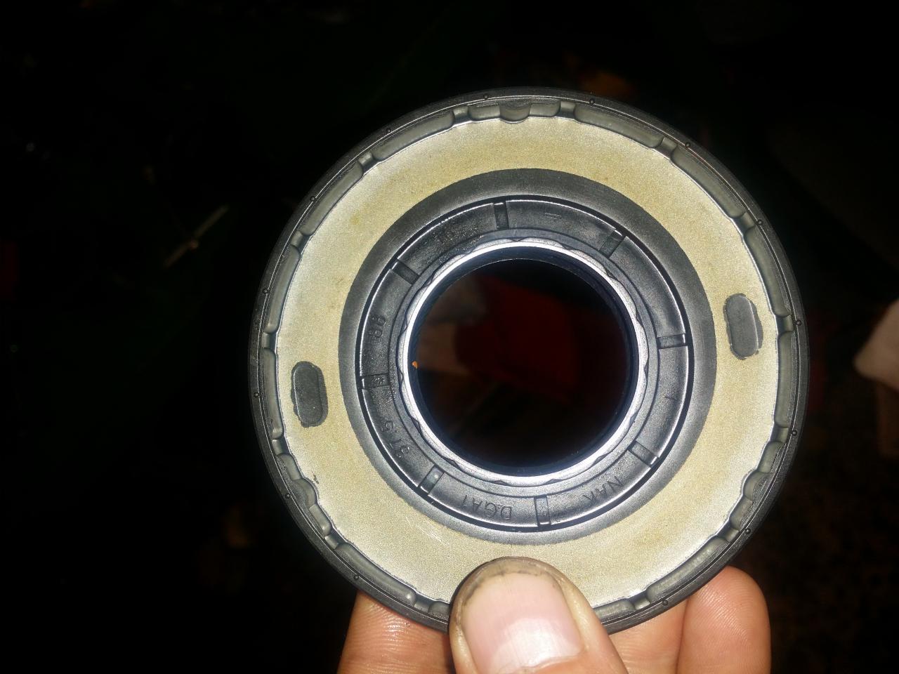

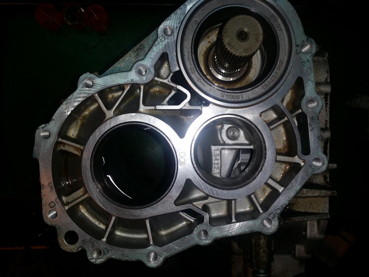

Там хитрый сальник.
Он разделяет ATF и масло в дифе. Под ним стопорное кольцо.
