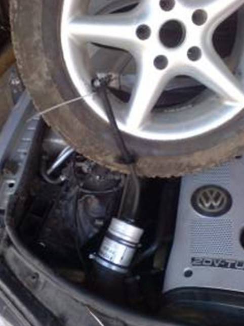

    здесь на форуме где то отчет есть, затыкаешь гусеницу со стороны воздушного фильтра какой нибудь бутылкой, снимаешь шланг от РДТ и дуешь дуешь и дуешь ну 1 бар качаешь, ну как то так, если большая дырка будет то сразу увидешь
    по уму должно травить через выпускные клапана, но 1 бар я накачивал, предупреждаю при первой заводки будет вонять пару минут горелым маслом это нормально

    не больше 1 атмосфэры. что бы через прокладки не продавило масло. плюсы работ от запаски это тишина и фиксированное давление воздуха.

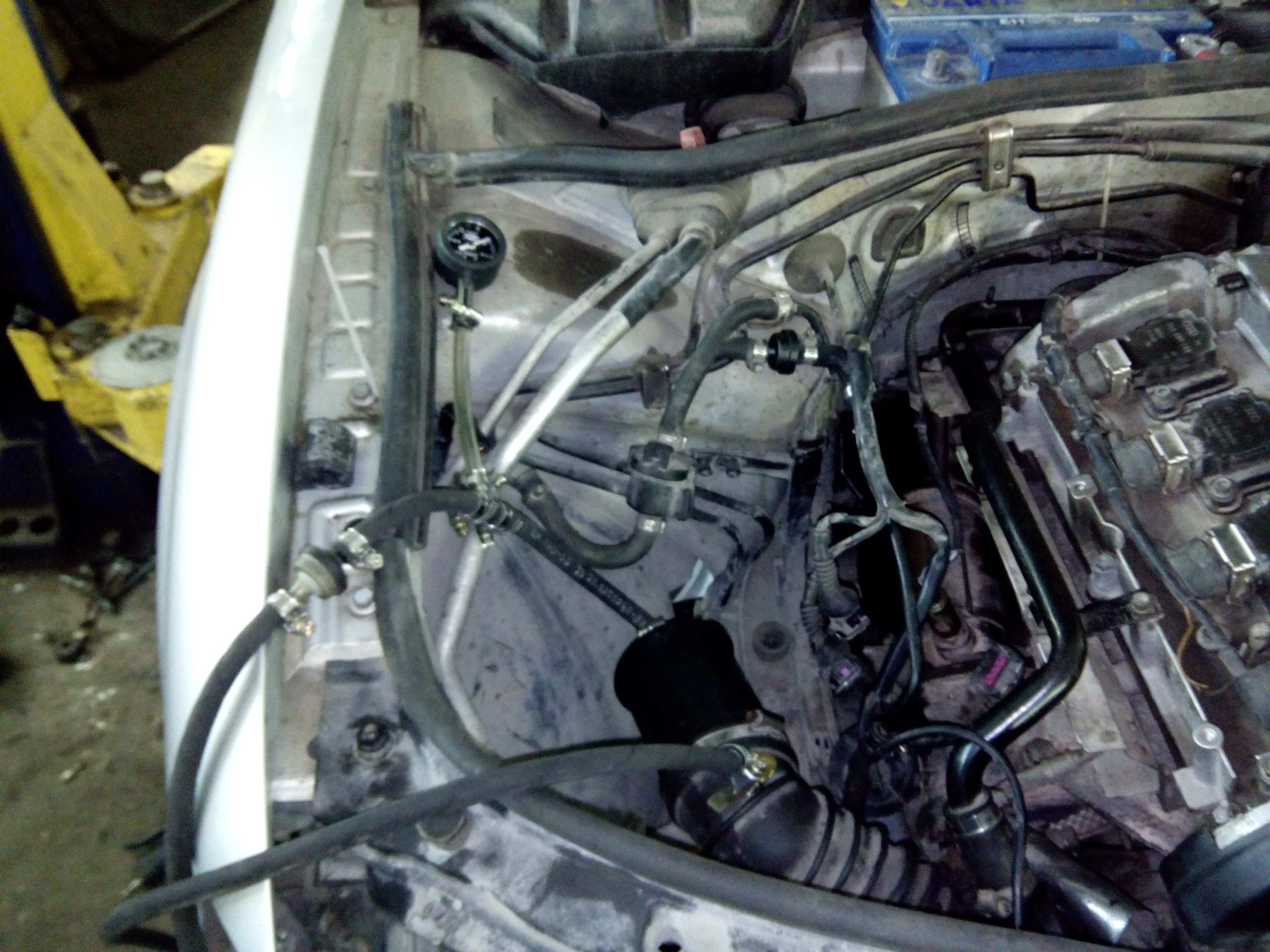

    Прочистили мне систему наддува и ВКГ. Правда не без приключений. Пока мастера СТО занимались ходовкой я быстренько соорудил систему для опрессовки. На шланге (та, что к шине) установил патрубок для "соска" как на компрессорах (на фото находится рядом с гусеницей. Этот шланг метра полтора, потом идет обратный клапан (остался от старой ВКГ) с направлением в сторону гусеницы, потом тройник, один выход на манометр (шинный манометр с разобранным клапаном) и второй выход на фильтр, который засовывается в гусеницу.
    Выглядит это так:
    Просто и сердито. А самое главное удобно. Шина лежит на полу, а не на двигателе как на фото выше.
    Приступили к опрессовке и нашли пока одну утечку возле турбины. Не успели исправить - день рабочий в СТО закончился. Завтра будем дальше проверять.
    В общем очень удобный и простой инструмент получился.
    Прошу прощения за большую картинку. Не рассчитал
