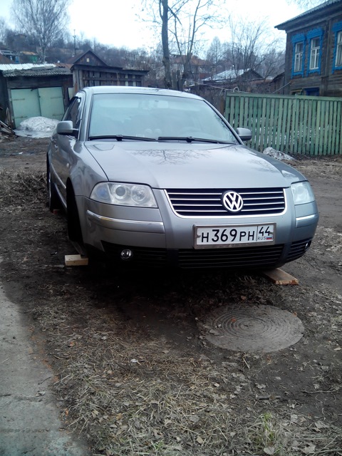

С самого начал покупки автомобиля спокойно спать по ночам мешала одна неприятность, ну и так же вылет шипов с зимней резины по правому колесу был гораздо больше, итак представляю корень зла :

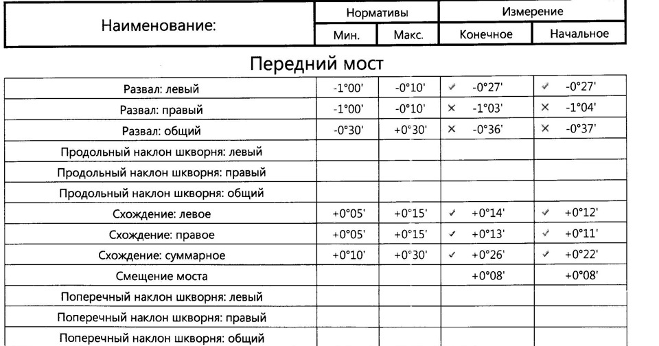

Изначальный развал с момента покупки

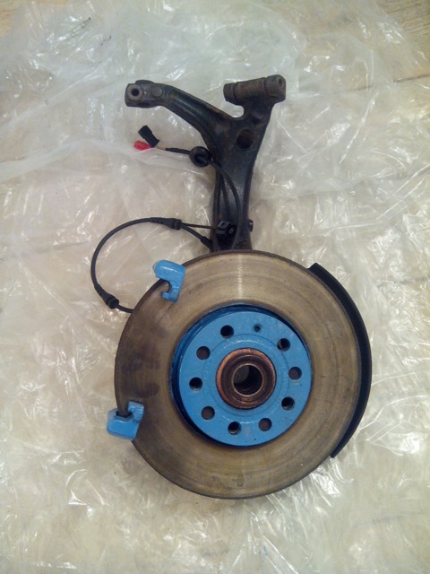

Для победы над данной проблемой было проделано многое, заменены все рычаги, измерены все показатели кривизны кузова, неоднократно посещен сервис сход — развала, где как правило неквалифицированные мягко говоря люди нетрадиционной ориентации либо ломили астрономическую сумму за якобы регулировку путем либо рассверливания креплений верхней чашки рычагов, либо разводили руками мол купил битую тачку, ничего не сделать либо говорили что есть какой то еще способ сдвинуть подрамник но это гипер сложно и специалистов нет … вообщем не добившись ничего толкового зная что есть способ сдвинуть подрамник и в этом ничего сложного нет решился на последнюю меру — заменить корпуса ступиц, они же поворотные кулаки поскольку подшипник правой стороны начал издавать странные звуки, а шрус слева ему подыгрывал .
И после недолгих разборов решил махнуть кулаки на версию от автомата, с заменой шрусов на более большие и заодно махнуть прямые рычаги на версию от 2004 года с тонким пальцем, так как весна, а каждую весну у меня такая процедура делается одновременно с заменой масла )

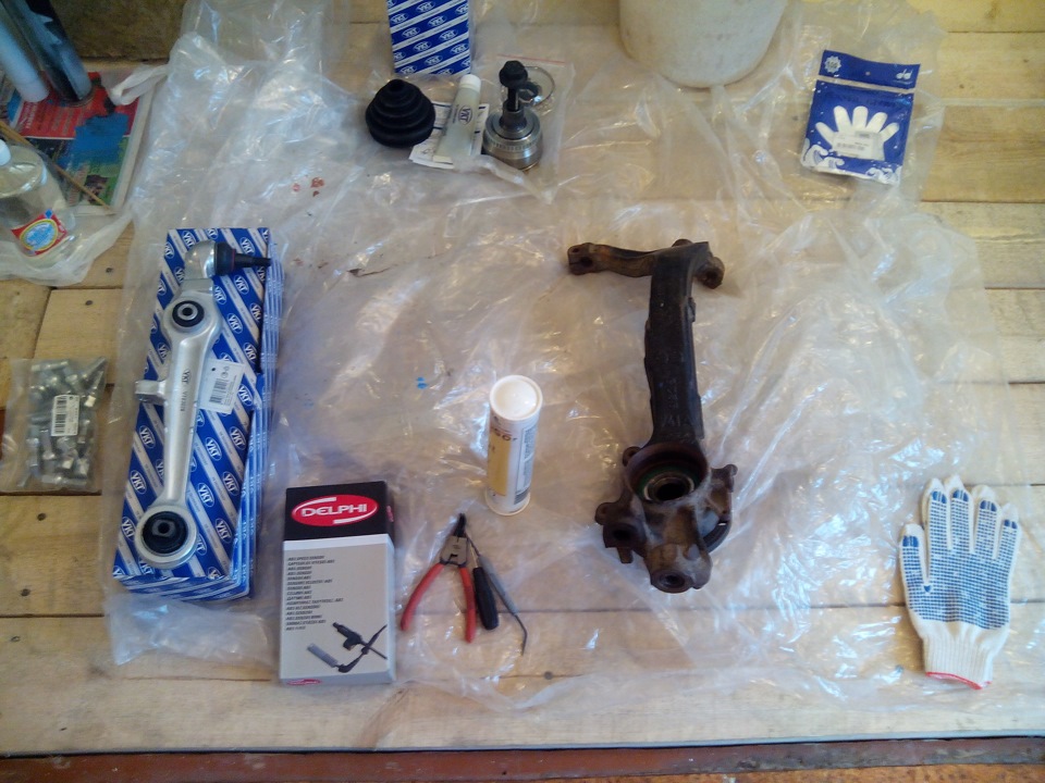

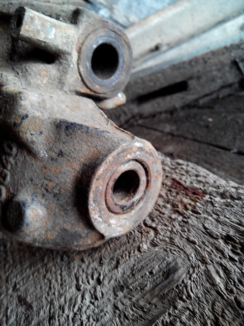

Закупленные кулаки с версии от автомата оказались со втулками, наподобие капролона, может оно и к лучшему.
(8D0 407 257 AP, 8D0 407 258 AP) 82 mm + подшипник SKF (VKBA 1356)

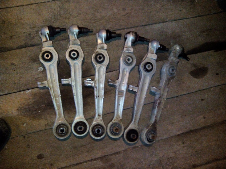

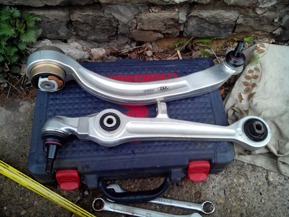

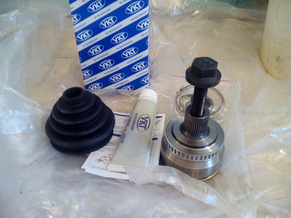

Новые шрусы + новые датчики ABS + новые передние и задние нижние рычаги .
VT01048
Сравнение со старым

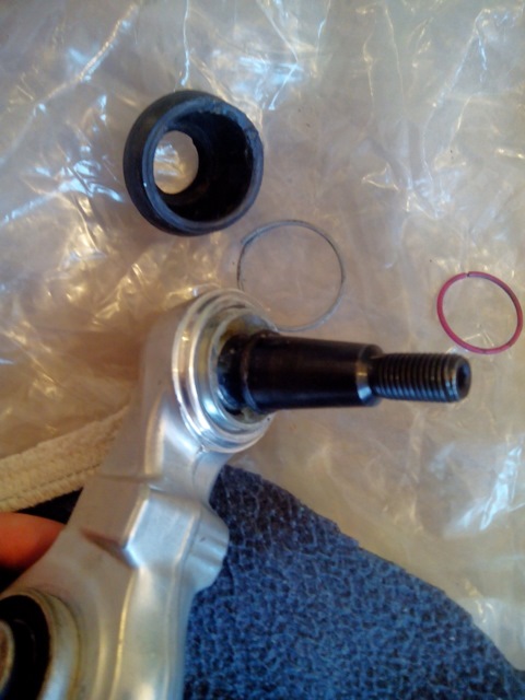

VT03028 с тонким пальцем (отлично фирма себя показала )

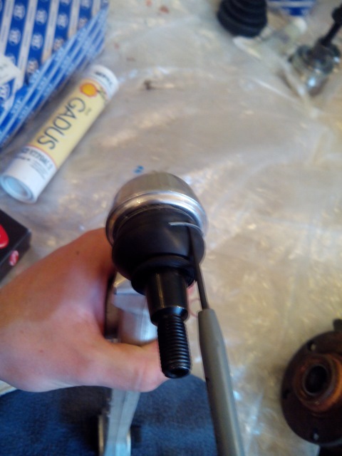

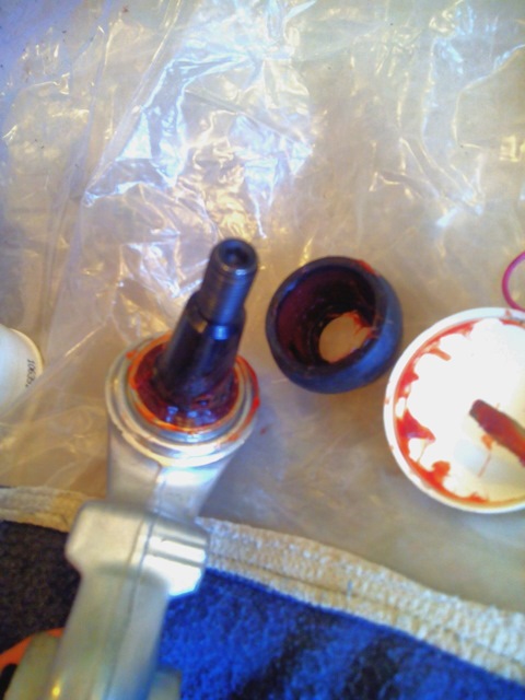

Так же шаманство для продления жизни рычагам, замена смазки в пыльниках, пока все чистое новое и снято.
Смазки почти нет
Набиваем в рычаг и пыльник

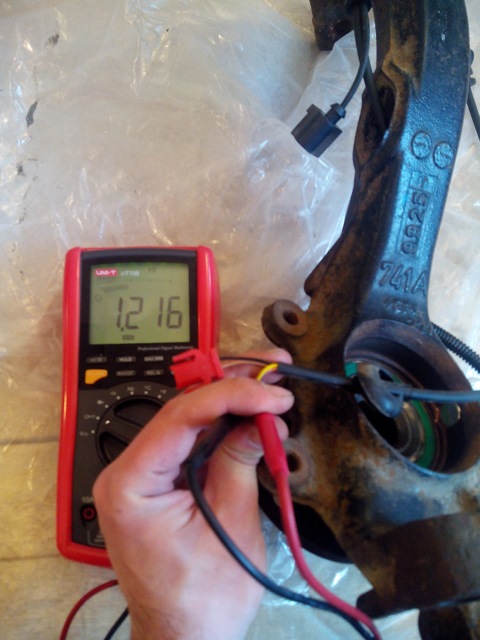

Монтируем датчик ABS (Delphi SS20039)
Меряем после монтажа

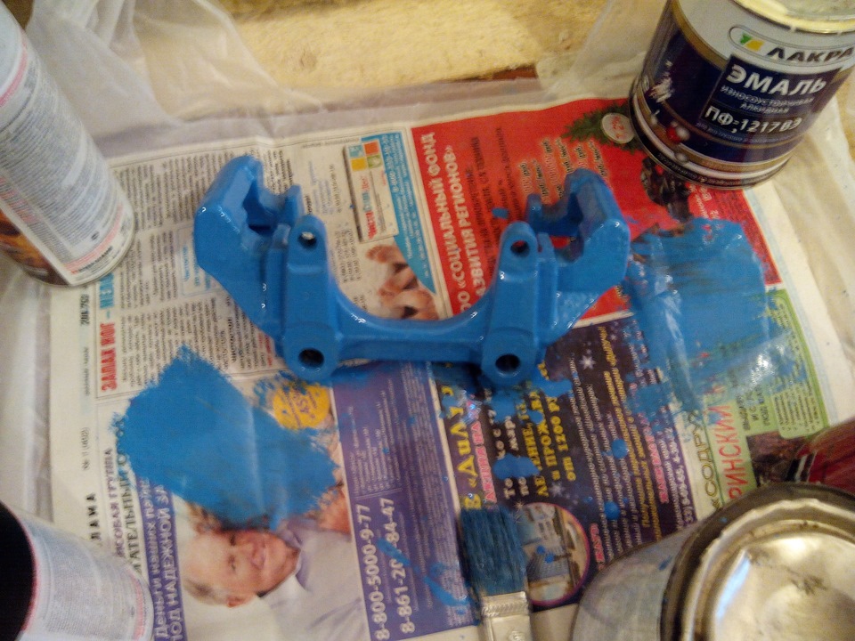

Как и полагается живому датчику ABS 1.2 кОм, красим скобы и защиту от грязи .
В итоге получаем такую красоту :

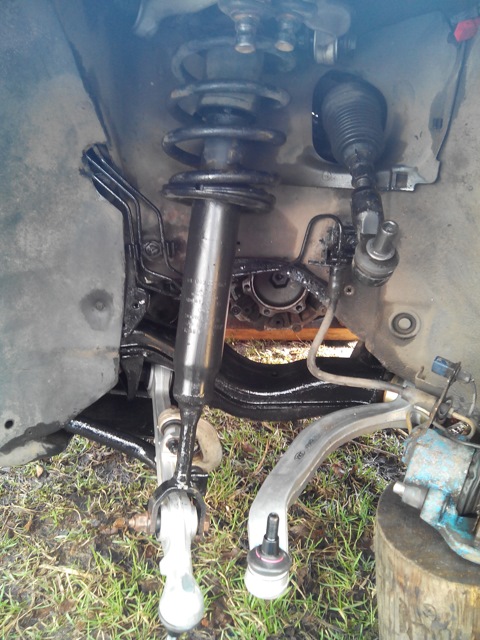

Идем к тачке и дальше крутим гайки, тянем все нужным моментом выставив нужные углы у рычагов .

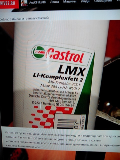

Заодно меняем смазку во внутренних шрусах (трипоидах)

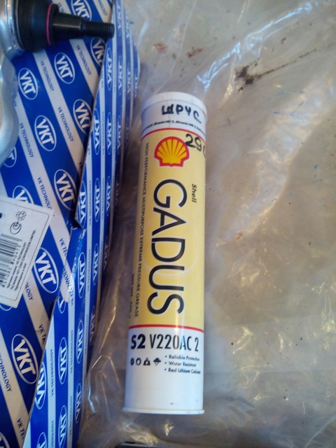

Для монтажа смазки итд использовались…
1. Смазка шрус наружные
Shell (Gadus S2 V220AC 2)
2. Смазка шрус внутренние
Castrol LMX

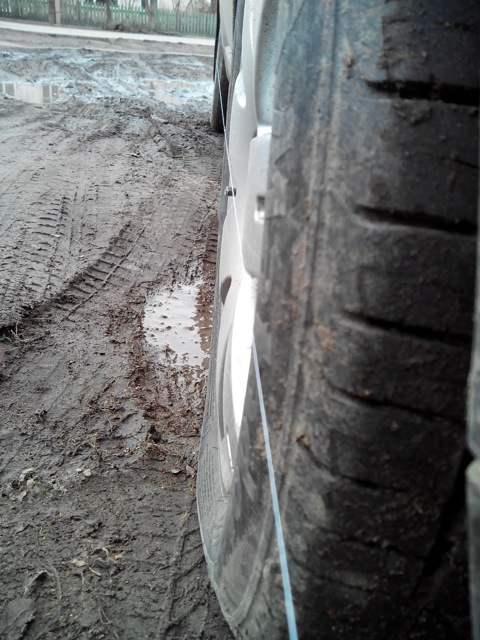

Далее необходимо сделать схождение колес, делал дома дедовским методом по нитке, способ старый но весьма хорошо себя показал .
4 мм от передней кромки покрышки .

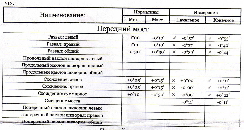

И едем в сервис делать схождение на стенде, и радоваться тому что схождение можно не делать попал сам дома на улице можно сказать на глаз ) а так же то что теперь слегка сместив подрамник можно выставить одинаковый допустимый угол развала передних колес, чем и займусь на выходных .
После
Для тех кто делает сход развал скажу что есть еще такой параметр как "кривая схождения" и его тоже надо регулировать что за все мои года владения авто ни разу мне не делали, а он таки очень важный влияет на то что в момент разгона колеса как бы расходятся а в момент торможения сходятся, а после криворуких сервисов машину при торможении начинает тянуть в одну сторону а при разгоне в другую, так что можно смело им это распечатывать и пусть сами учатся правильно все делать .

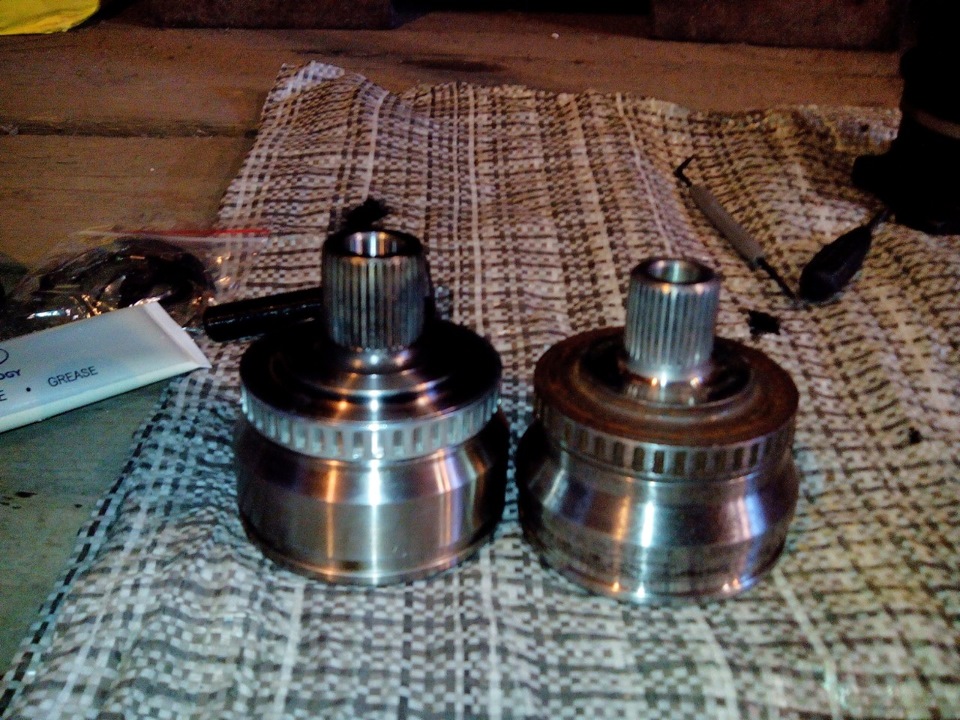

И вот кстати номера шрусов, малоли кто будет варианты подбирать
Внутренее кол-во шлицев/наружнее:
3B0 498 099 D — 30/33
4D0 498 099 X — 27/38
8D0 498 099 C — 30/38
3B0 498 099 B — 27/33
Старые поворотные кулаки тоже продаются (8D0 407 257 AL, 8D0 407 258 AL 75 мм. подшипник ), с датчиками ABS, левый в идеале, правые дает такой эффект где то на 0.5 градуса больше заваливает колесо верхом в машину ( ну мало ли у кого кузов гнут в другую сторону то поможет даже ) при этом измерив кулаки линейкой со всех сторон никаких отклонений одного от другого не нашел .
