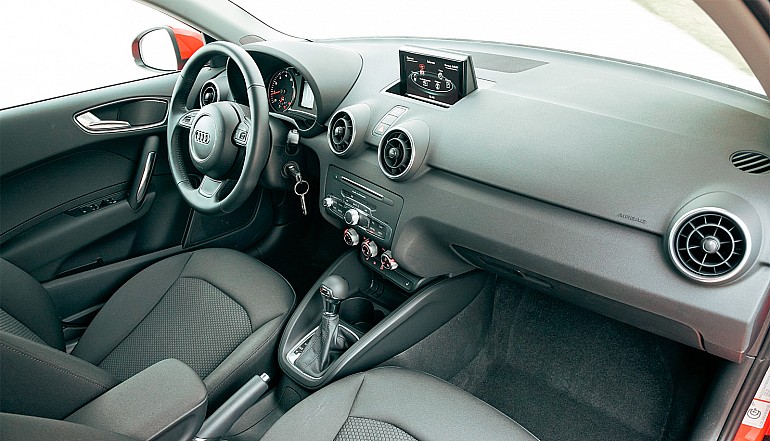

Салон у А1 и вовсе не изменился, а надо бы – смотрится слегка устаревшим. Присущий Audi лаконизм здесь возведен в абсолют и даже зашкаливает. Хочется расцветить салон, разукрасить, вдохнуть в него жизнь!
По размаху дизайнерской мысли интерьер Спортбека недотягивает до интерьера Mini. Зато качество отделки эталонное.
Зато по части качества немцы держат планку. Мягкий податливый пластик, крутилки с алюминиевой насечкой, кнопки-переключатели с выверенным фидбеком. Сразу понимаешь, что имеешь дело с представителем благородной фамилии.
Оснащение? В тестовом Audi нет ни навигатора, ни камеры заднего вида, ни парктроника. И климат-контроль тут простенький – однозонный. За плюшки надо доплачивать, и немало.

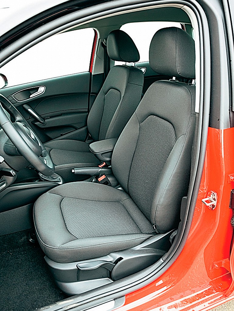

Мягкие и широкие кресла с минимумом регулировок тоже оставили равнодушным. И посадка довольно высокая – хочется опуститься пониже. В общем, от интерьера Спортбека подспудно ждешь большего. Ждешь, но не получаешь.
Audi A1 Sportback. Передние кресла – «гражданские». Любителю активного вождения явно не хватит боковой поддержки.

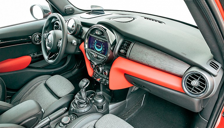

А вот Mini остался верен себе – его экстравагантный салон ни с каким другим не спутаешь. Буйство форм! А стильные тумблеры на консоли и потолке? Ни у кого таких нет!
Доминирующий элемент – огромная тарелка центральной консоли. Но если на прежних Mini в нее вписан спидометр, то теперь это экран информационно-развлекательной системы. Поначалу я всё тянулся к нему в надежде, что он сенсорный, – забыл, что англичане теперь юзают переоформленный контроллер iDrive от BMW.
Интерьер Mini бьет в мозг буйством красок и размашистым дизайном, из которого начисто выветрился ретродух.На макушке шайбы – сенсорная панель: iDrive на британский лад. Всё как у больших BMW!

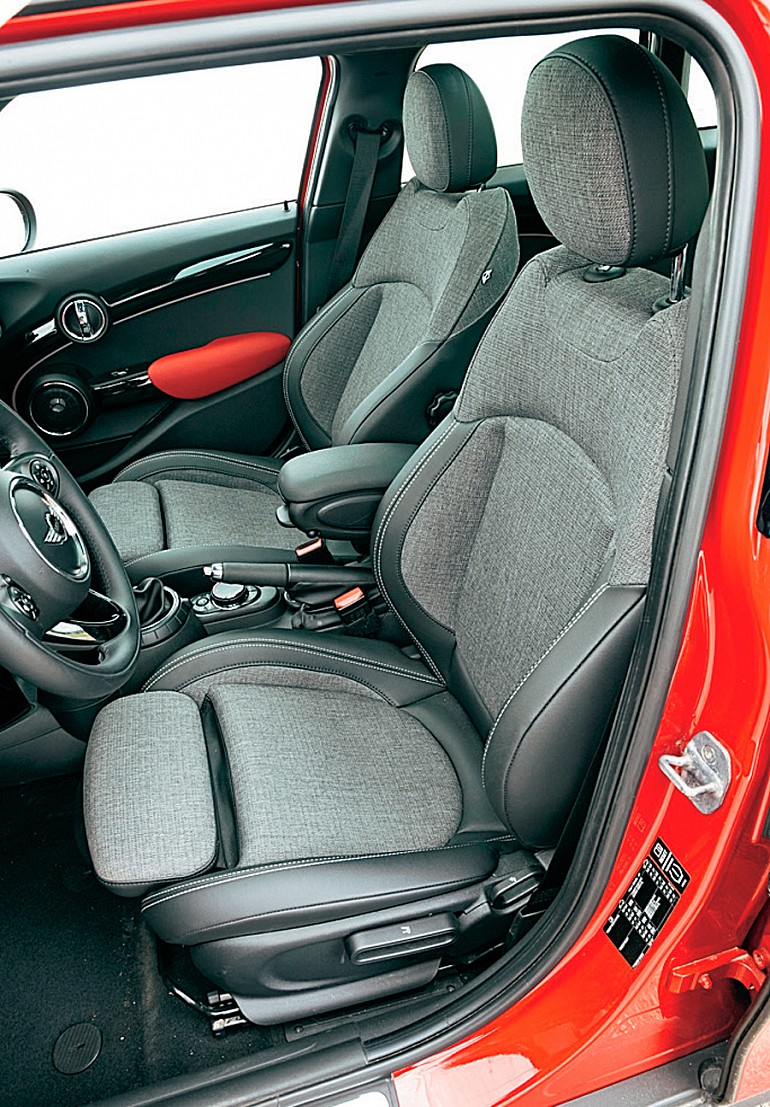

Сиденья хороши: идеально спрофилированные, с выверенной боковой поддержкой. Диапазоны регулировок огромны. Если отодвинуть водительское кресло до конца назад, человек ростом 190 см не дотянется до педалей.Никак не могу привыкнуть лишь к слишком узкому ветровому стеклу, которое является отличительной чертой всех Mini. Главное же в другом: наконец-то в салоне «англичанина» появился лоск, ощущение премиума. В прежних Mini я постоянно вопрошал: за что такие деньги?

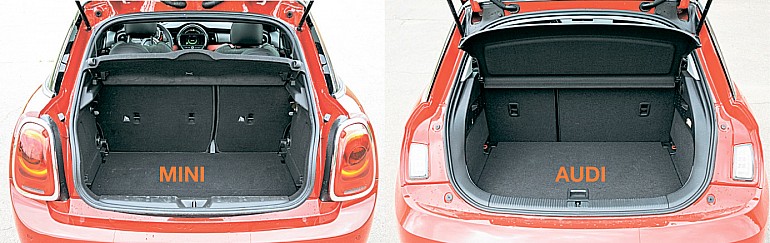

Багажнички?..Багажный отсек Mini оказался просторным – по меркам малолитражек, конечно. Ровные прямые стенки, четыре крепежные петли для фиксации поклажи. И в качестве бонуса – подпол, в который можно закинуть, скажем, мокрые или грязные вещи. Вместимостью грузовой отсек Audi уступает конкуренту, зато он практичнее. Помимо проушин тут имеется крючок, на который можно подвесить сумку или пакет. Кроме того, здесь дополнительные фонари на крыльях – они автоматически загораются, когда поднимаешь пятую дверь.

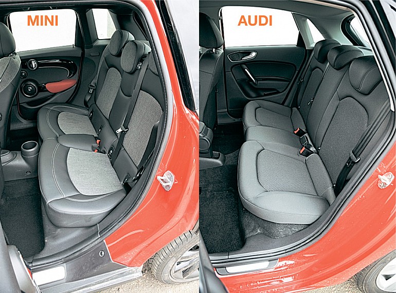

До 16 и старшеДемонстрируя пятидверный Mini, англичане заявляли о небывалом просторе сзади. Чтобы в этом убедиться, для начала надо туда протиснуться – а это непросто! Двери узенькие, мешает изгиб колесной арки, ступни буквально втискиваешь между основанием дивана и передним креслом. Но коль забрался, не чувствуешь себя обманутым – особенно когда вспоминаешь отчаянную тесноту трехдверной версии. Головой не касаешься крыши, а колени не упираются в переднее сиденье. И с функциональностью здесь всё в порядке: предусмотрены кармашки, индивидуальная подсветка, подстаканник и потолочные ручки, а стекла опускаются полностью.
В Спортбеке на сиденья второго ряда садиться удобнее – проем заметно шире. Но это, пожалуй, единственное его преимущество. Sportback ощутимо теснее: колени упираются в спинку переднего кресла (может, поэтому на них нет кармашков?), а макушка касается потолка. Более-менее комфортно здесь себя почувствуют разве что дошколята, но ведь им положено ездить в детских креслах… Кстати, стекла в Спортбеке опускаются не полностью. Индивидуальной подсветки нет, равно как потолочных ручек и подстаканников.
