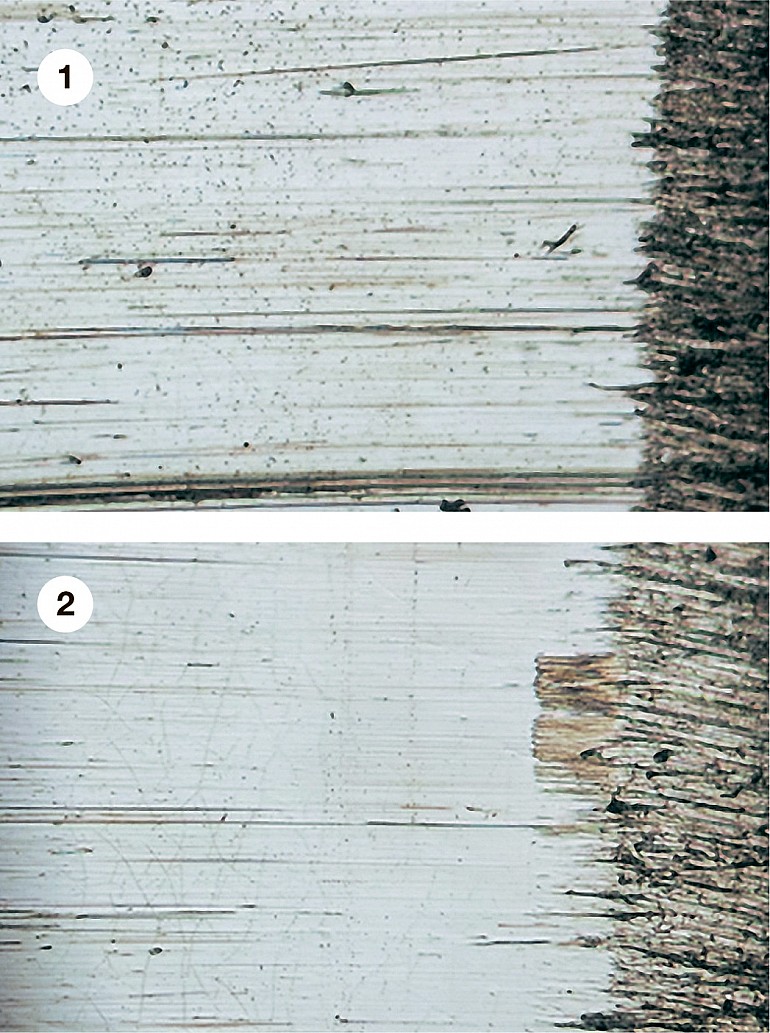

1. Так выглядела поверхность первого поршневого кольца изрядно побитого жизнью мотора до обработки (увеличение в 64 раза)…2 …а так – после того, как двигатель прошел полную обработку препаратом на базе ГМТ.

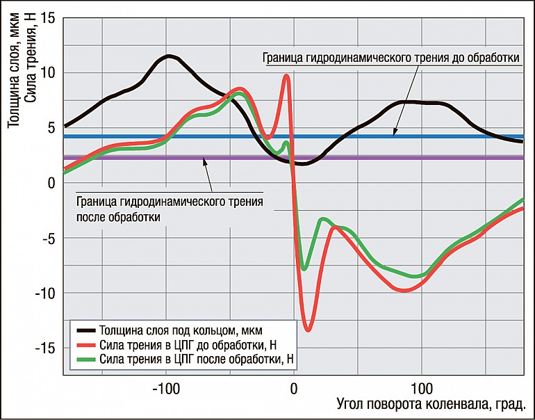

Третий вид, основной, – гидродинамическое трение: поверхности деталей, образующих пару трения, разделены устойчивой масляной пленкой, толщина которой превышает некоторую критическую величину, условно принимаемую за утроенную суммарную высоту шероховатостей поверхностей.
При сухом трении его сила может достигать 20–40% внешней нагрузки, при граничном – 5–15%, а при гидродинамическом падает до долей процента. Очевидно, что для экономии хорошо бы заставить работать в гидродинамическом режиме все пары. Для этого оптимизируют форму деталей и выбирают подходящие масла. А еще можно уменьшить суммарную шероховатость поверхностей и снизить коэффициенты трения на них, тогда и зона гидродинамического трения расширится. Особенно это важно при малых частотах вращения коленчатого вала, когда нет условий для формирования достаточного разделяющего слоя, и в режимах максимальных нагрузок, когда слой «просаживается» мощными контактными давлениями. Запомним это!

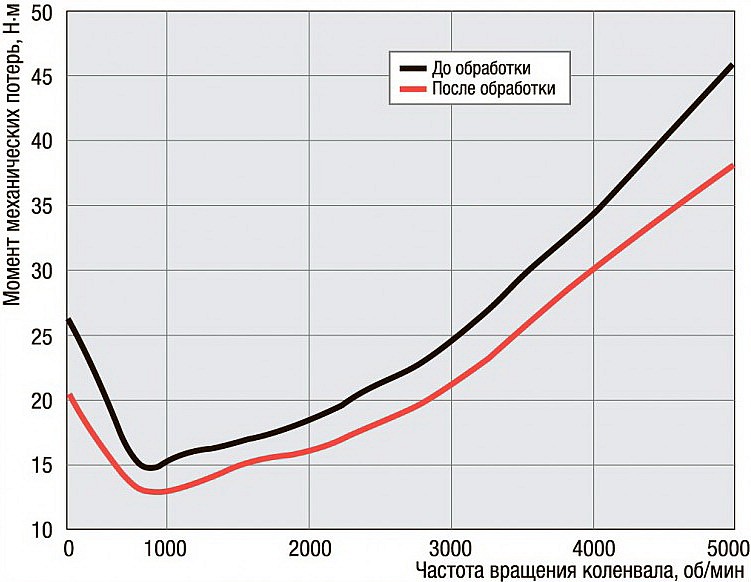

Итог обработки трибосоставом Liqui Moly – общее снижение момента (а значит, и мощности) трения в моторе. Двигатель ВАЗ‑2112, пробег до обработки – 110 тысяч километров.

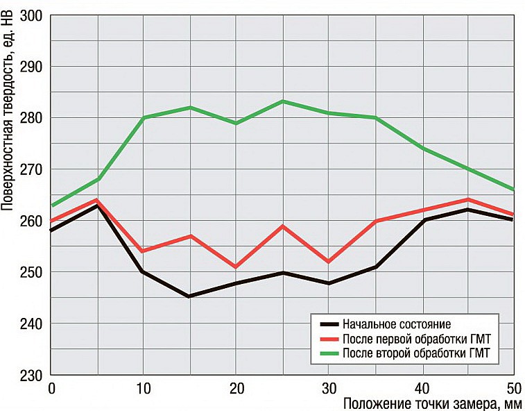

Результаты замеров микротвердости поверхности коренной шейки коленчатого вала изношенного двигателя до и после его обработки трибосоставом на базе геомодификаторов трения (ГМТ). Снижение твердости до обработки – свидетельство срабатывания упрочненного слоя, то есть износа. Две последовательные обработки трибосоставом Супротек постепенно ее восстанавливают – формируется упрочненный слой, который обеспечивает еще и значительно меньший коэффициент трения. Увеличения размера шейки при этом не наблюдается.

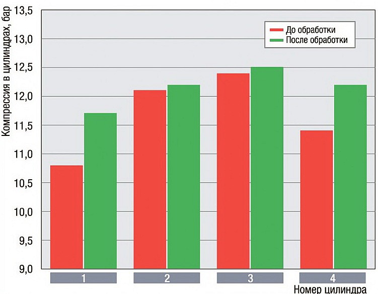

Рост и выравнивание компрессии. Удаление отложений, а также залечивание дефектов трения на рабочих поверхностях цилиндров и колец на практике проявляется заметным ростом компрессии и ее выравниванием между отдельными цилиндрами. Тут тоже получается процент-другой экономии, но главное – улучшение пусковых показателей двигателя.

Результаты замеров компрессии в цилиндрах двигателя до и после обработки трибосоставом на базе ГМТ показывают, что уплотнение камер сгорания улучшилось. Это следствие улучшения прилегания колец к цилиндрам и повышения их подвижности.
