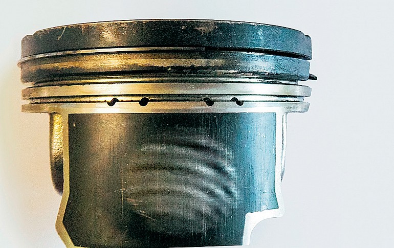

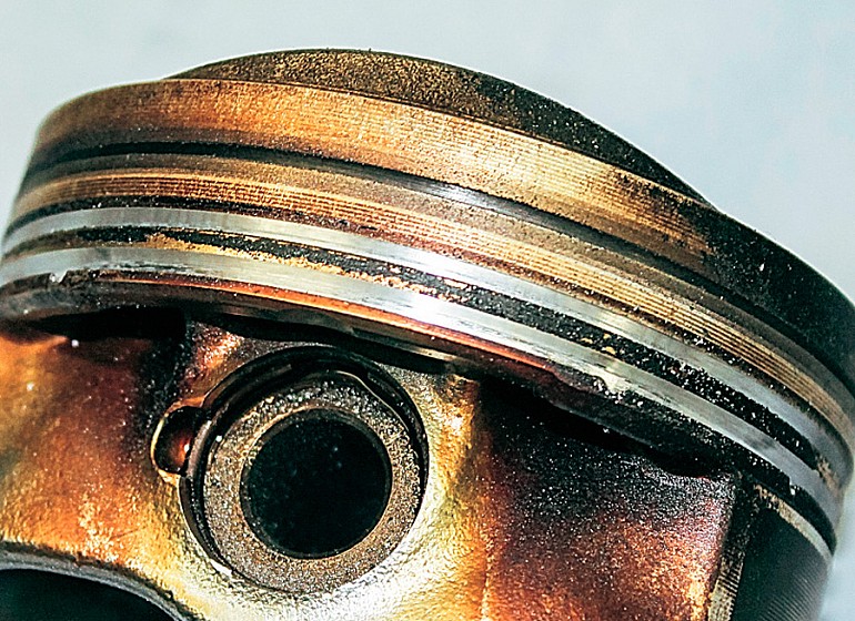

Дефектовка мотора выявила два критических, на наш взгляд, обстоятельства.
Первое: маслосъемное кольцо полностью забито черными отложениями непонятной природы. Такие же отложения наблюдались и на втором уплотнительном кольце. Они присутствовали как на внешней стороне кольца, прилегающей к цилиндру, так и на внутренней, где расположена пружина расширителя. Ее витки практически спеклись из-за этой грязи, а потому расширитель был в нерабочем состоянии. Забавно, что на чугуне корпуса кольца отпечатались витки пружины расширителя. Обычно такого не бывает, поскольку пружина перемещается относительно канавки поршня. Эти отпечатки явно говорят о том, что кольцо неподвижно. А значит, не работает.
Второе: пружинка расширителя маслосъемного кольца, которая должна обеспечивать его прижатие к стенкам цилиндра, заметно потеряла свою упругость. Такое бывает в случае ее перегрева. Деталь эта термофиксирована, то есть упругость свою получает в процессе соответствующей термообработки. Ее перегрев свыше температуры термофиксации приводит к так называемому отпуску пружины, то есть к потере упругости.
1.Все поршневые канавки и маслосъемные кольца забиты отложениями. Такие кольца уже не могут работать нормально.
При нормальной работе колец в канавках наблюдаются лишь следы масла. Масляная пленка сидит на стенке цилиндра – насосный эффект не проявляется. Но если отсутствует дренаж, кольца начинают качать масло в цилиндр. Тут как раз тот случай: крошечные дренажные отверстия забиты грязью!Рассуждаем дальше. В исправном двигателе при движении поршня вверх-вниз кóльца также периодически перемещаются от нижнего торца канавки к верхнему. Это называют перекладкой кольца. Момент перекладки определяется направлением движения поршня и действующим на кольце перепадом давления. А вот если сам зазор в канавке полностью заполнен маслом, то при перекладке кольца от верхнего торца к нижнему часть масла перекачивается наверх, в камеру сгорания (так называемый насосный эффект).
Застой масла в канавках при отсутствии дренажа и повышенных температурах приводит к ускоренному старению и разложению масла – так и рождаются те самые черные отложения, которые мы наблюдали при вскрытии мотора.
Еще одна возможная причина резкого увеличения угара масла – нерабочая пружина расширителя маслосъемного кольца. Это кольцо – важнейший элемент системы уплотнения камеры сгорания поршневого двигателя. Его задача – регулировать подачу масла к зоне компрессионных колец, принимающих на себя основную газовую нагрузку.
Если это регулирование (то есть маслоограничение) перестает работать, то толщина масляного слоя, оставляемого первым поршневым кольцом на стенках цилиндра, резко растет. С ним возрастает и расход масла на угар.

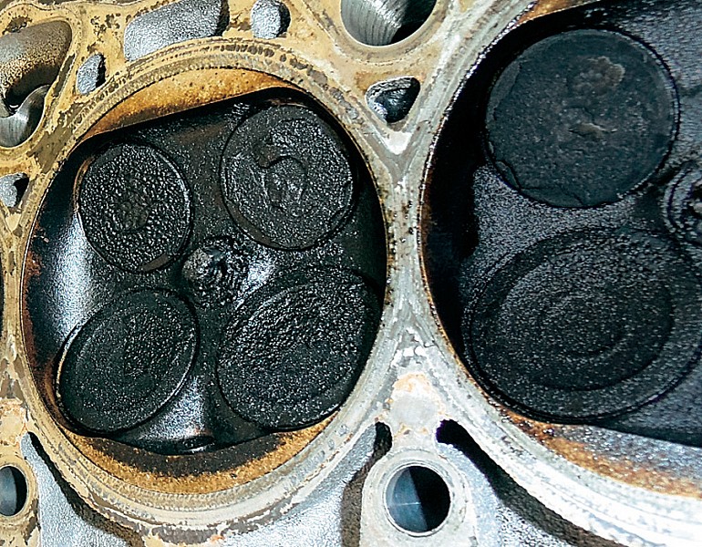

2..Камера сгорания двигателя покрыта толстым слоем отложений – это следы сгорания масла в цилиндрах.

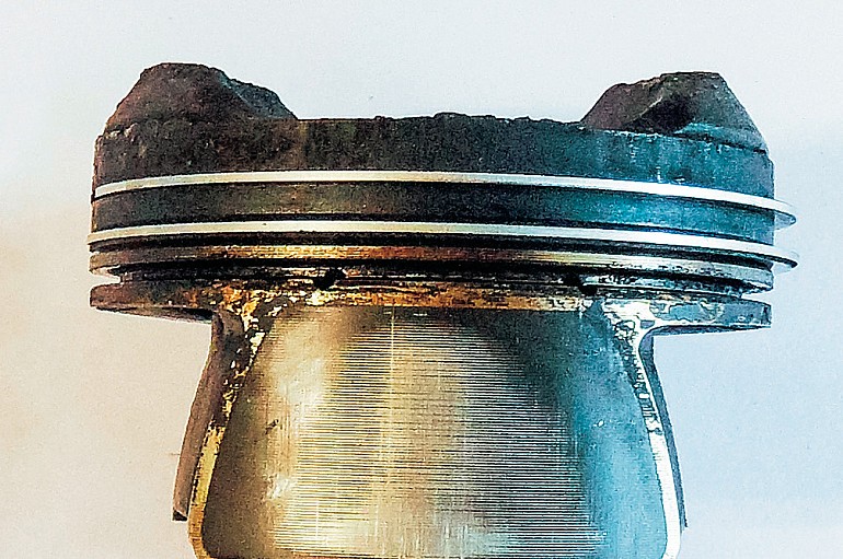

3.Чугунная вставка выше и ниже канавки под первое уплотнительное кольцо повышает ресурс поршня, но ухудшает теплоотвод.
Короче говоря, мотор запросто можно убить, если жарким летним днем загрузить автомобиль под завязку и тащиться на высокой передаче в затяжной подъем.

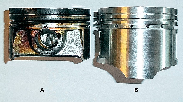

4.Так поршни делались раньше (B), а так – сейчас (A). Облегчение конструкции коснулось буквально всего – отсюда минимальная высота и ликвидация металла по максимуму. А ведь нагрузки на этот поршень, в сравнении со старым, раза в два выше!
«Перекошенное» кольцо создает повышенное контактное давление не только на поверхность прочного стального или чугунного цилиндра, но и на канавку в поршне – мягкую и податливую, ведь поршень выполнен из алюминиевого сплава и к тому же сильно нагрет.Но и это еще не всё. Вместо обычного первого уплотнительного кольца мы увидели так называемое торсионное, имеющее хитрую выборку на внутренней поверхности. Такая фаска создает различный момент сопротивления в разных сечениях кольца, а это приводит к его «скручиванию», что повышает локальное удельное давление на стенку цилиндра. Но ведь даже в теории так не поступают! Установка торсионных колец в качестве первых в свое время считалась недопустимой по причине их негативного влияния на скорость износа первой поршневой канавки.

И наконец, еще одно «открытие». Обычно для отвода масла из зоны работы маслосъемного кольца в поршне сверлят специальные сквозные отверстия. Но и тут нас ждала неожиданность. Мало того, что дренажные отверстия крошечные, – их оказалось всего четыре (5)! У поршней аналогичных двигателей их, как правило, не меньше восьми (6). А когда-то вместо отверстий для дренажа вообще делались прорези-окна. Не лучшее решение с точки зрения прочности поршня, зато дренаж всегда работал.
5.В поршне больного двигателя оказалось лишь четыре дренажных отверстия – по два на сторону. Не мало ли? Застой масла из-за недостаточного дренажа плюс его перегрев дают те самые отложения, которые в итоге убивают поршень.
Малое количество отверстий вкупе с их миниатюрностью ухудшает отвод масла, а это со временем приводит к закоксовыванию – аналогично с дренажом в самóм маслосъемном кольце. А чем кончается работа при отсутствии дренажа, мы поведали в начале статьи.

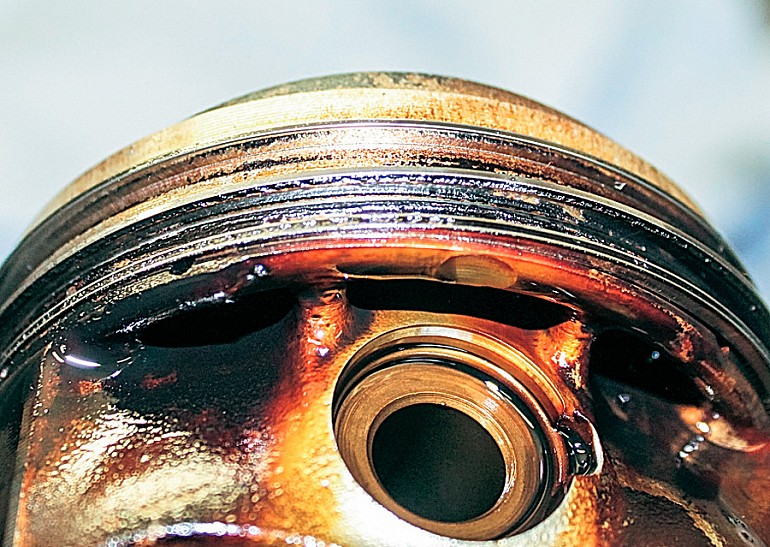

6.Та же фирма, та же размерность – но всё вернулось на круги своя. Это – из новых вариантов, рекомендованных к установке согласно извещению концерна Volkswagen.
Зачем это сделано? Скорее всего, для уменьшения напряжений в зоне канавки под маслосъемное кольцо. Понятно, что каждое отверстие является концентратором напряжений, а они там и так высоки. Убрав половину дренажных отверстий, избавились от половины концентраторов – поршню стало легче. Но ничто не дается бесплатно – в итоге получили то, что получили.
