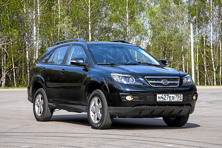

BYD S6 относится к «цельнотянутой» школе – в нем без труда читается Lexus RX. Правда, мощного мотора и полного привода у S6 нет – только двухлитровый атмосферник и передний привод (хотя полноприводную трансмиссию обещают давно).
ЦЕЛЬНОТЯНУТАЯ ОБОЛОЧКА
Компактный Changan CS35, напротив, автомобиль самобытный и вполне гармоничный. Полный привод ему тоже пока не светит, но в паре с 1,6‑литровым моторчиком трудится четырехступенчатый автомат.
У переднеприводного Chery Tiggo 5 двигатель мощнее (136 л.с.), а в тандеме с ним работает вариатор.
Cамая современная коробка – у Geely Emgrand X7: шестиступенчатая гидромеханика. Работает она в паре с самым мощным в тесте двигателем (148 л.с.). Но привод тоже передний.
И наконец, Great Wall Hover H6 – единственный в нашей компании кроссовер с полным приводом. У него полуторалитровый турбомотор и шестиступенчатая механика.

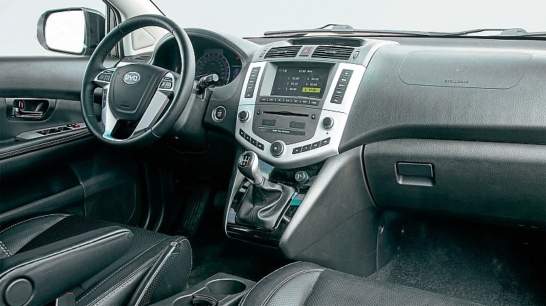

BYD S6 – сама солидность. Но кому за это сказать спасибо – китайским дизайнерам или стилистам из Тойоты? Не заметить сходство с кроссовером Lexus RX 350 невозможно!
Интерьер тоже срисовали, но с ошибками. Архитектура передней панели схожа с лексусовской, и рычаг коробки передач расположился так же – на центральной консоли. Есть даже аналогичная шторка слева от руля, закрывающая кнопки регулировки зеркал. Однако пластик панели жесткий и уже начинает поскрипывать. Большое пространство между передними сиденьями организовано плохо и, по сути, пропадает. Не радует и посадка за рулем: на мягком и бесформенном сиденье, обтянутом «кожей молодого дерматина», моя спина взмокла и заныла уже через полчаса. Добротный на вид руль – на деле жесткий и неудобный. Поставил левую ногу на площадку для отдыха – и зацепился за пластиковую панель, едва не поцарапав обувь. Много недоделок, много.
BYD S6. Передняя панель напоминает о Лексусах, но качество материалов и сборки оставляет желать лучшего. Большой сенсорный дисплей с изрядным наклоном сильно засвечивается в солнечную погоду. На него частично выведено управление микроклиматом. Коробка передач удручает. Механизм переключения расхлябан, а передаточные числа подобраны из рук вон плохо.
Или вот еще. Климат-контроль в BYD двухзонный. Но почему для смены направления потока воздуха или отключения кондиционера нужно лезть в главное меню и тыкать в сенсорный дисплей? Последний сильно бликует, и днем на нем мало что видно. Обзор вперед призвана улучшить боковая камера, но цвета сильно искажены, а красный и вовсе превратился в сиреневый. Панель приборов пестрит фиолетовым цветом и многочисленными показаниями, считывать которые непросто. А ведь фиолетовый цвет по фэншуй символизирует доброту, мудрость и любовь. Но создателям S6 было просто «фиолетово» на удобство водителя.
Зато «гостям» в S6 всегда рады – сзади места для ног с лихвой, а ровный пол заметно облегчит участь среднего пассажира. К тому же задний диван умеет не только ездить в продольном направлении, но и изменять угол наклона спинки – похвально.

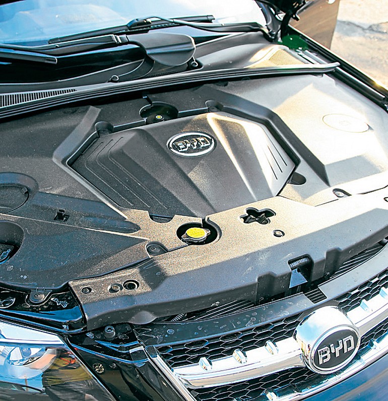

Подкапотное пространство полностью закрыто пластиковым щитом, затрудняющим доступ к чему бы то ни было.
Стихия BYD – спокойствие. Лишь попытаешься резко ускориться, как гармония нарушается натужным ревом 130‑сильного мотора, заставляющим чаще переключаться. Сомнительное удовольствие, ибо избирательность механизма переключения пятиступенчатой механики ужасна, а передаточные числа подобраны словно наугад.
Вялому разгону вторит такая же управляемость: малоинформативное рулевое управление в сочетании с мягкой подвеской убивает всякое желание промчать с ветерком.
Так и не надо! Плавность хода у BYD очень неплоха – особенно вне асфальта, где машина чувствует себя в своей тарелке благодаря длинноходной подвеске и стабильности на продольных колеях. Вот и кати себе потихонечку. Неожиданно порадовала и шумоизоляция: из довольно слабого шумового фона выбивается лишь гул шин. Допускаю, что, если сменить родные китайские покрышки Giti Comfort на что-то более приличное, в салоне станет еще тише.

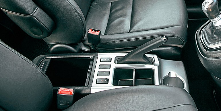

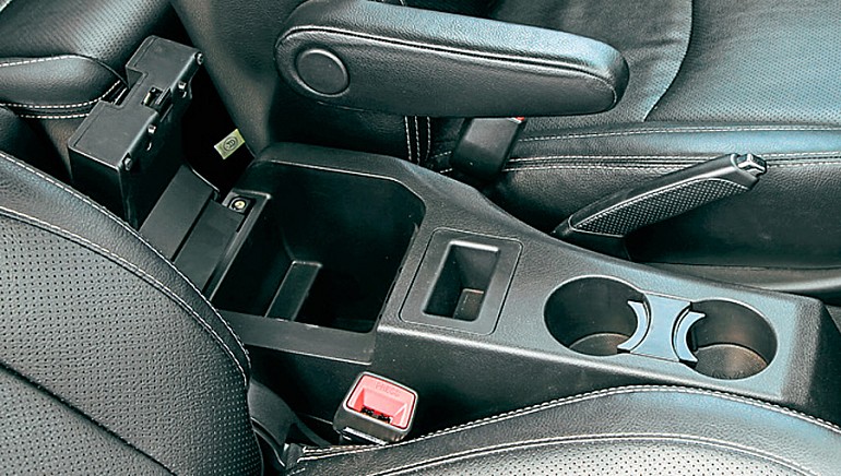

Большое пространство между передними сиденьями пропадает без дела. Маленький бокс да пара подстаканников – нерационально!
Вполне годный для езды аппарат, но все же назвать BYD S6 законченным автомобильным продуктом нельзя. Может, другие производители добились большего?

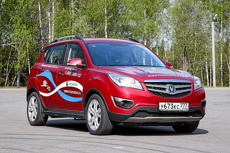

ДЖЕКИ ЧАНГАН

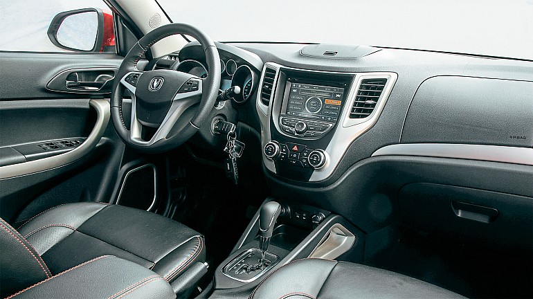

Компактный, цельный и – о чудо! – не испорченный плагиатом. Это Changan CS35. Выглядит неплохо, да и салон оставил приятное впечатление. Пластик и здесь жесткий, но ощущения тотальной экономии нет и в помине. Всё просто и аккуратно.
Мультимедийная система с сенсорным дисплеем дополнена навигацией Навител, отлично знающей наши дороги. А еще можно изменять заставочную картинку и даже загружать свои фотографии.Не разочаровала и эргономика. Подушка и спинка сиденья отлично распределяют нагрузку, к тому же есть возможность отрегулировать поясничный упор. Впервые за много лет мне удобно сидеть в китайском автомобиле!
Плотный, удобный руль так и просится в руки, а приборы в хромированных колодцах просты и понятны. Картину портит обивка сидений из того же кожзама, прочно засевшего в сердцах китайских производителей. Жарко на улице или холодно – не важно, через полчаса спина будет мокрой.
Задним пассажирам тоже не повезло. Не скажу, что тут тесно, но после полноразмерного BYD S6 в Чангане у меня начинается клаустрофобия. Да и третий ездок явно лишний: в плечах тесно. И это словно намек – Changan создан для водителя!
Changan CS35. Старый и задумчивый четырехступенчатый автомат не добавляет задора слабому мотору в 113 л.с.Хотя салон Чангана и выполнен из жесткого пластика, отторжения он не вызывает.
Еще больше малыш понравился на грунтовке – совершенно невозмутим на продольных колеях.Не смейтесь. В Китае постепенно начинают постигать науку настройки шасси. CS35 не следует философии «лишь бы ехало» и оперативно реагирует на поворот руля. А при переборе скорости в повороте он плавно уходит в занос, который легко откорректировать обратным движением руля. На прямой CS35 тоже стабилен.
Отрадно, что и плавность хода при такой заточке управляемости не пострадала, даром что Changan обут в низкопрофильные 17‑дюймовые шины. Мелочовку этот «китаец» любит меньше, чем мягкий BYD, а на крупных колдобинах не пасует.
В чем он явно хуже BYD, так это в шумоизоляции днища: удары от вылетающих из-под колес камней так отчетливы, что на слух можно определить их размер. Но самое главное разочарование – двигатель. Его 113 сил хватает только для неспешной езды. Если утопишь педаль газа в пол, ощутимо возрастет лишь расход топлива, а ускорение сла-а‑абенькое. Вторит мотору и устаревший четырехступенчатый автомат Aisin AW80-40: даже при переключениях вверх он задумчив, не говоря уже о переходах вниз. В общем, гармонии не случилось и здесь.

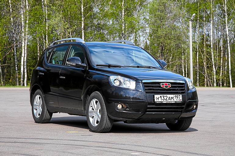

ДЖИЛИ БЫЛИ
Кроссовер Geely, как и Changan, можно смело отнести к новой волне китайского автопрома. Над его обликом трудилось известное итальянское ателье Italdesign. Ладный вышел «покрой», хотя оригинальностью не блещет. Вам ведь тоже показалось, что Emgrand X7 с лица чем-то напоминает RAV4 предыдущего поколения?
Первоначальное ощущение качественности, которое рождает неплохая подгонка наружных панелей кузова, улетучивается, как только оказываешься в салоне. Традиционно жесткий для машин этого класса пластик не вызывает отторжения, а вот органы управления…Приятный с виду руль огорчил большим диаметром и тонким, неудобным ободом. Если на дисплее аудиосистемы любимая китайцами синюшная подсветка смотрится уместно, то ярко-синяя подсветка серых приборов режет глаз.
Что там означает синий по фэншуй? Вдохновение, исполнение желаний? Тогда желаю дизайнерам вдохновиться более современными решениями. Кресло в Geely определенно лучше, чем в BYD, но до чангановского ему далеко. Боковая поддержка посредственная, а неравномерная набивка подушки и спинки выводит из себя: в ноги и поясницу постоянно упираются элементы каркаса сиденья.
Пока я ерзаю в поисках удобной позы, задние пассажиры пребывают в безмятежном состоянии, словно цветок лотоса. По запасу пространства во втором ряду Geely лучший в тесте: места хватит для седоков любого роста. К тому же заднее сиденье регулируется и в продольном направлении, и по углу наклона спинки – как на BYD.
У X7 самый мощный в тесте мотор. Конечно, 148 «лошадок» для автомобиля снаряженной массой 1700 кг – не самый выдающийся результат, но динамические способности Geely особых вопросов не вызвали. Он охотно реагирует на педаль газа и, в отличие от предыдущих конкурсантов, способен ускоряться не только при попутном ветре. Уверенному разгону способствует и шестиступенчатый автомат, оперативно меняющий передачи как вверх, так и вниз.
Geely Emgrand X7. По сравнению с конкурентами салон Geely смотрится строго, если не аскетично.К работе шестиступенчатого автомата вопросов нет: передачи меняются оперативно и без толчков.
Насладиться «зарядом» не позволяет ходовая часть. Пока едешь спокойно, поводов для упреков нет. Emgrand X7 мягко стелет по дороге любого качества. Но как пришпоришь коней, он начинает активно реагировать на поперечные и продольные волны, из-за чего приходится без конца подруливать даже на прямой. В поворотах любые неровности скрупулезно передаются на руль, порой буквально вырывая его из рук. Особенно явно этот нервный характер проявляется на грунте, где работать рулем приходится постоянно.
Увы, третья попытка нарисовать гармоничную картину тоже провалилась.

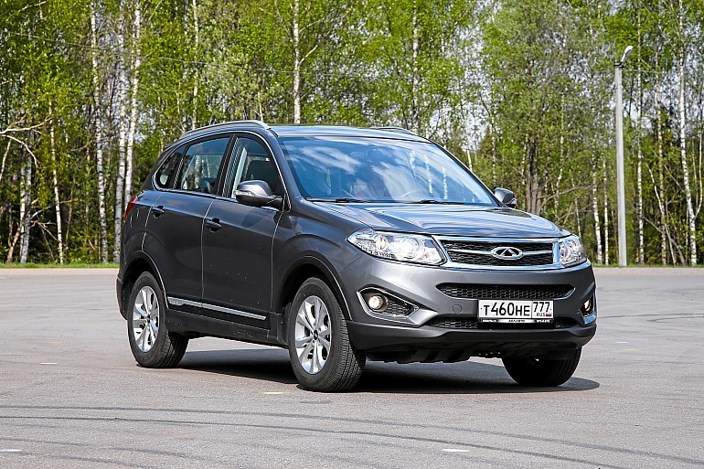

Chery Tiggo 5 рисовали Джеймс Хоуп и Хакан Саракоглу, работавшие прежде в компаниях Ford и Porsche соответственно. Нотки Porsche явно просматриваются в экстерьере Tiggo, особенно если глянуть с кормы. А интерьер перекликается с Фордами последних лет. Особенно ярко это сходство заметно по панели приборов: вы наверняка узнаете граненые колодцы, сильно выступающие за пределы козырька, и шрифт оцифровки.
Неплохо! Конечно, зажатый между приборами маленький дисплей трип- компьютера не лучшее решение, но это едва ли не единственная промашка. Сиденье с щедрой боковой поддержкой грамотно спрофилировано и оснащено электрорегулировкой с достаточно широким диапазоном перемещений, но – увы! – испорчено фальшивой кожей.Руль с удачным для хвата ободом приятно ложится в руки, хотя регулируется лишь по наклону (по вылету руль перемещается у кроссоверов BYD и Great Wall). Основные функции тачскрина продублированы кнопками, а сам дисплей отлично читается и на солнце. И климат-контроль здесь лучший. Он двухзонный, как и в BYD, но управляться с двумя крутилками и несколькими кнопками куда проще, нежели вглядываться в бледный дисплей конкурента.
Задним пассажирам тоже грех жаловаться. Места тут поменьше, нежели в Geely или BYD, но после компактного Чангана этот задний диван кажется роскошным. Впечатление подпортили лишь дверные ручки, держаться за которые очень неудобно.
На ходу Chery оставил двойственное впечатление. Разгоняется чуть быстрее, чем BYD, и заметно веселее, чем Changan, к тому же дозировать ускорение удобно благодаря бесступенчатой трансмиссии. Но все-таки почти 15 секунд до сотни – результат так себе.
Chery Tiggo 5. Интерьер приятен глазу. Разумеется, выполнен исключительно из жесткой пластмассы.Основные функции тачскрина продублированы кнопками, что удобно.К работе климат- контроля Chery вопросов нет. Температура регулируется крутилка- ми, а направление потока воздуха изменяется понятными, человеческими кнопками.К работе вариатора (семь псевдоступеней и зимний режим) вопросов нет.
Шасси вряд ли можно назвать бойцовским. В поворотах Tiggo рано скользит мордой, часто заставляя систему стабилизации вступать в работу. Электронику можно отключить, но вряд ли это разумная идея: ничего, кроме бесконечных сносов, вы не получите. А вне асфальта Chery регулярно норовил выставиться боком, его постоянно приходилось ловить в фазе заноса.
Еще Tiggo 5 огорчил большими кренами и сильной поперечной раскачкой. Либо центр тяжести высоковат, либо не хватает угловой жесткости подвески. На сжатие-отбой подвеска работает нелинейно: мелочовка отрабатывается жестко, а ямы покрупнее проглатываются без следа.
Так что на Tiggo 5 тоже спешить не стоит – не для того он. А как начинаешь ехать спокойнее, Chery тут же гармонизируется и воспринимается как относительно сбалансированный автомобиль.

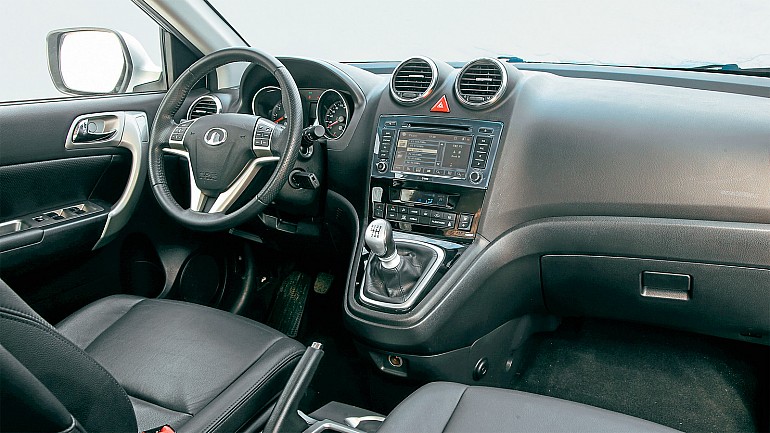

ХОВЕР-САМОЛЕТ

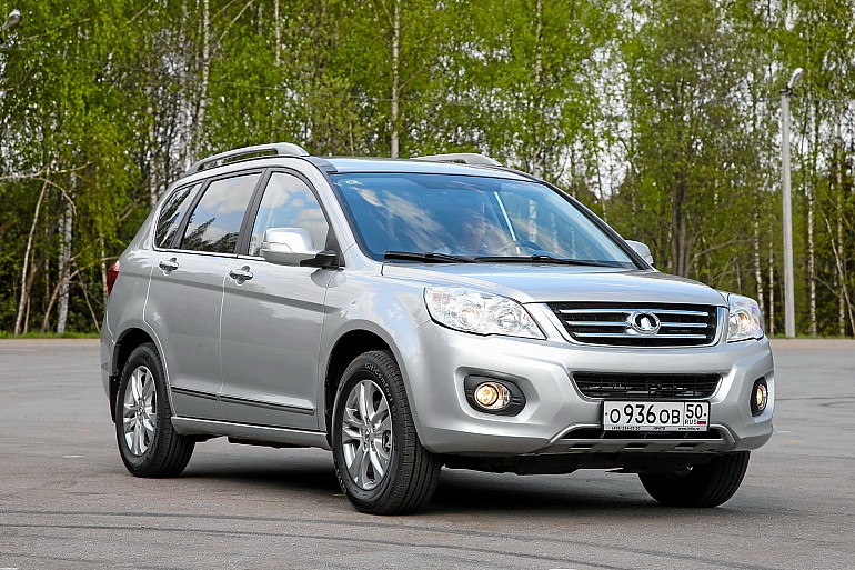

Чем отличается шестой Great Wall Hover от пятого или третьего? Да всем! Несущий кузов, поперечно расположенный двигатель – у него ничего общего с рамными собратьями.
Hover H6 получился симпатичным и солидным. Классический интерьер заставляет вспомнить о других Ховерах, но примостившийся на центральной консоли рычаг коробки говорит, что перед нами совсем другой автомобиль.С эргономикой полный порядок. Сидеть в хорошо спрофилированном кресле удобно. Увы, и здесь набившая оскомину псевдокожаная обивка.
Руль перемещается в двух направлениях, а его обод оптимален по толщине и удобен для хвата. Строгая панель приборов с индивидуальными колодцами отлично читается.
Климат-контроля в нашей машине не оказалось, что не помешало снабдить обычный кондиционер кнопочным управлением и дисплеем.
Не обижены и задние пассажиры. По запасу пространства Great Wall оказался середнячком: до простора BYD и Geely недотягивает, зато на голову выше более компактных машин Chery и Changan. А отсутствие центрального туннеля облегчает жизнь среднему пассажиру.
Great Wall Hover H6. Передняя панель выполнена в фирменном стиле. Пластик жесткий, но качество сборки неплохое.Шестиступенчатая механика с отвратительным механизмом сильно подпортила впечатление от неплохой машины.
Идеальный автомобиль для длительных путешествий?
Почему бы и нет? На ходу Hover тоже хорош. Собранная подвеска уверенно держит машину на прямой, да и в поворотах H6 не тушуется, четко следуя намеченной траектории. Причем как на асфальте, так и на грунтовой дороге.
Конечно, это не идеал. Хочется более прозрачного усилия на руле и отточенных реакций. Но шасси Ховера – это уже большой скачок вперед для китайского автомобиля. У него ведь и габариты немалые, и снаряженная масса наибольшая, что обусловлено, помимо прочего, наличием привода на задние колеса. Да-да, Hover – единственный в нашем квинтете обладатель полного привода!
Удивительно, но при всех ездовых достоинствах плавность хода H6 ничуть не хуже, чем у конкурентов, – любые неровности безболезненно поглощаются подвеской.
Great Wall Hover H6. Организация пространства между передними сиденьями неплоха: тут несколько вместительных емкостей. Здесь же кнопки двухступенчатого обогрева сидений.
Great Wall стал лучшим и по динамике. Полуторалитровый турбомотор о 143 силах разгоняет почти двухтонный автомобиль до 100 км/ч всего за 11 секунд. Но Hover динамичен при одном условии – если не сбрасывать обороты. До 2500 об/мин отдача от двигателя никакая. Это даже не турбояма, а целая пропасть. Как на реактивном лайнере: пока турбина не раскрутится, об ускорении можно не вспоминать.
Подкачала и шестиступенчатая механическая коробка передач с невнятным механизмом переключения – у нее с двигателем нет взаимопонимания. Сюда бы автомат! А еще хотелось бы опробовать дизельную версию. Ведь на бездорожье «бездонная» турбояма не лучший помощник.

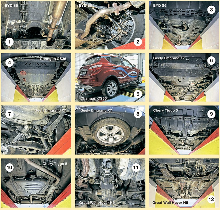

Доступен полный привод или нет, но все наши автомобили позиционируются как кроссоверы, а потому обязаны быть готовы съехать с асфальта. Мы оценили их геометрическую проходимость.
Стоило загнать BYD S6 на яму, как стало понятно, что «японцев» копировали во всем. В днище имеются выемки, явно предназначенные для кардана (при том что полный привод S6 не положен – 1). Та же история с задней подвеской – ее архитектура и форма подрамника явно подразумевают наличие редуктора и полуосей (2).
Дорожный просвет – 190 мм. Правда, нижняя точка – сильфон выпускной системы (3). А в середине днища висит ничем не прикрытый абсорбер, отрыв которого – вопрос времени. Зато подвеска оказалась самой длинноходной: площадка под передним правым колесом поднялась на 282 мм, прежде чем заднее оторвалось от земли.
Changan CS35 имеет наименьший клиренс – 145 мм до мощной стальной защиты (4). Зато никаких выступающих или свисающих элементов, которые можно было бы оторвать. Ходы подвески оказались небольшими. Стоило поднять переднее колесо на 247 мм, как заднее оторвалось от земли (5).
Клиренс Geely Emgrand X7 выдающимся тоже не назовешь – 155 мм. Зато, как и у Чангана, нижняя точка – это стальная защита картера двигателя (6). У задней подвески зона риска – неприкрытые тросы стояночного тормоза (7). У запасного колеса, расположившегося под днищем, нет кожуха (8): легкосплавный диск со временем утратит свой лоск. По длинноходности подвески Geely – на втором месте: 279 мм.
У Chery Tiggo 5 защита двигателя отсутствует, хотя картеры все-таки прикрыты подрамником и мощным продольным кронштейном (9). Дорожный просвет неплох – 190 мм. Но вызывает сомнения сохранность топливного бака, свисающего перед задней подвеской (10). Ход подвески у Chery средний – 262 мм.
Great Wall Hover H6 – единственный полноприводник в тесте. Тем обиднее, что ни передний, ни задний редукторы ничем не прикрыты (11). Не защищены и поддоны картеров двигателя и коробки (12). Клиренс не самый большой – 170 мм. А по ходам подвески Hover смог обойти лишь Changan – 251 мм.

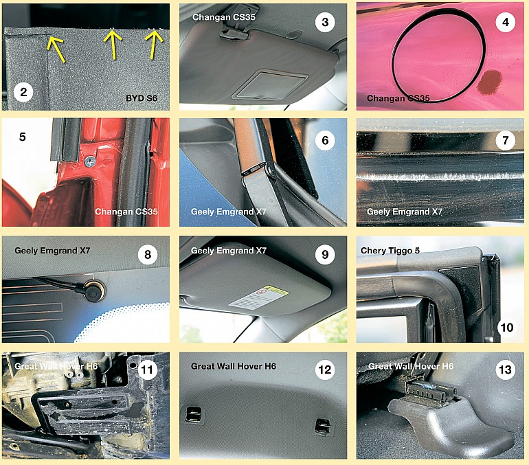

Одной из бед китайского автопрома всегда слыло низкое качество сборки. Выросло ли оно с годами?
Интерьер BYD S6 огорчил большими люфтами рулевой колонки и крышки перчаточного ящика. Задним пассажирам стоит быть аккуратными – острые салазки передних сидений не прикрыты заглушками. Напольное покрытие уложено криво и со складками (1). Со шторки багажника свисают нити (2, показаны стрелками). Через пару лет эксплуатации может отказать отопитель – трос дроссельной заслонки трется о его патрубок и рано или поздно прорежет.
Changan CS35: сборочных огрехов меньше, но они есть. Спинки передних сидений сильно люфтят. Солнцезащитные козырьки обтянуты небрежно, со складками (3). Заметен и кузовной брак: крышка бензобака сильно утоплена (4), а планка уплотнителя задней двери удерживается саморезом, ввернутым прямо в металл, без шайбы (5)! Зато Changan единственный в тесте имеет заглушки на салазках передних сидений.
В Chery Tiggo 5 тоже забыли прикрыть салазки, которые еще и люфтят. Перчаточный ящик сильно гремит по причине большого зазора в замке. На правой передней двери криво приклеена матовая пленка 10 . Но больше всего удивил гигантский люфт в шарнирах газовых упоров двери багажника, которые того и гляди отстегнутся.Длинный список претензий мы выписали, осматривая Geely Emgrand X7. Первым делом пришлось затянуть левый поводок стеклоочистителя – он не был закреплен (6). В бачок гидроусилителя перелили масла, и при нагреве оно рвется наружу. У задней двери неравномерные зазоры, и установлена она криво – трется о задний бампер (7). Бросается в глаза ничем не закрытая антенна на ветровом стекле (8). Крышка бокса, расположенного между сиденьями, гуляет, а солнцезащитные козырьки не фиксируются в верхнем положении (9). И вновь нет заглушек на салазках передних сидений.
Great Wall Hover H6 – лучший в нашем квинтете по части сборки, но все равно есть к чему придраться. Сразу заметили лужицу под днищем: подтекает антифриз из радиатора системы охлаждения (11). В салоне вызвали недоумение металлические кронштейны, торчащие напротив виска водителя (12)! По всей видимости, там должна быть рукоятка или заглушка. Ну и по древней китайской традиции салазки передних сидений не прикрыты заглушками (13).
