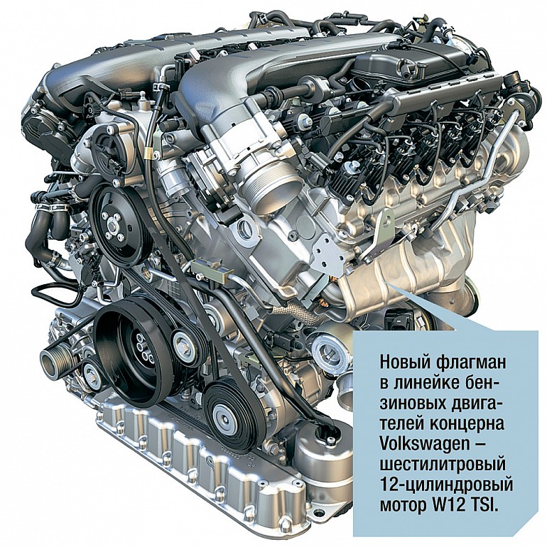

Концерн Volkswagen представил три двигателя на прошедшем в Вене симпозиуме по моторостроению.
Новый шестилитровый бензиновый W12 TSI развивает 447 кВт/608 л.с. при 6000 об/мин, а пик его крутящего момента в 900 Н·м лежит в широченном диапазоне оборотов – от 1500 до 4500 в минуту! Мотор появится под капотом Аudi А8, а его более мощные модификации – на моделях Bentley, в том числе на перспективномкроссовере Bentayga. С таким «сердцем» разгон до сотни не превысит четырех секунд, а максималка перевалит за 300 км/ч.

Достичь впечатляющих мощностных показателей при умеренном аппетите и соответствии эконормам Евро‑6 помогла комбинированная система питания, совмещающая компоненты непосредственного впрыска FSI и многоточечного TMPI.
Из прочих технических изысков – нанесенное на рабочую поверхность цилиндров алюминиевого блока особое покрытие. Частички расплавленного металла напыляют на зеркало при помощи высокотемпературной плазменной струи.
Из других особенностей – система смазки с дополнительным контуром и насосом с регулируемой производительностью, рассчитанная в том числе для езды по бездорожью; умная система охлаждения с управлением температурным режимом, два турбокомпрессора типа twin-scroll, отключаемые цилиндры исистема «старт-стоп». Для гашения вибраций двигатель оснастили адаптивными гидравлическими опорами под управлением электроники.
