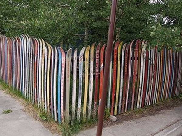

  10. #1950
    частокол
  11. #1951
    Получено: 1,955
    А там дом такой! Нано дом
  12. #1952
    Получено: 14,830
    ага и подпись - "когда понимаешь, что бухал все эти годы не зря"
