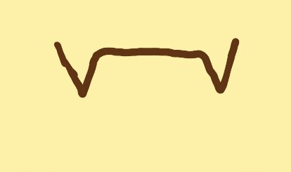

    про заборы, есть Евроштакетник из профиля.
    http://unistradem.ru/informatsiya/me...?clear_cache=Y
    Вот и у тестя такого же плана. Ща узнаю сколько стоил.
    Зы. У нго профиль попроще. Типа такого
    Ширина около 12см
    Ценник 100 рублей за 1 штуку. Ездил за ними 100км в сторону Калуги (от дачи гораздо ближе).
