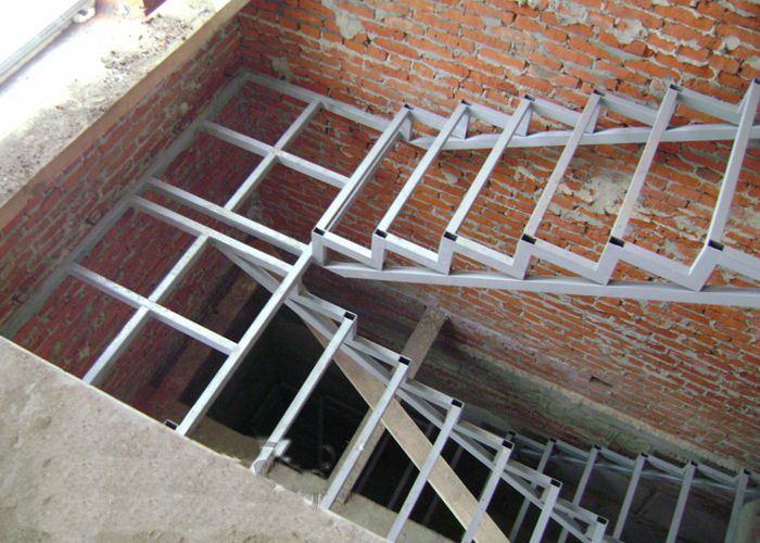

    добавь в это место стойку вертикальную до пола - и ФСЁ
    я конечно добавлю еще одну, один хер там все гипсо-картоном зашьется
    Димон, тебе советуют, что сделать, чтобы локти потом не кусать, а ты зал..паешься, как щегол малолетний

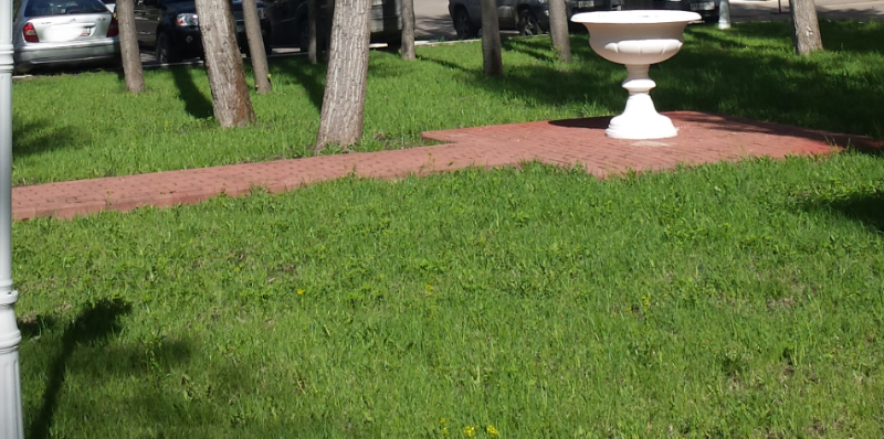

    У нас плитка - песочек на щебне, 5 лет, полёт нормальный. Некоторые в песок добавляют немного цемента.
    AXel_23, у тебя же ещё верхняя часть, ты же не будешь каждую к полу крепить.
    Может тебе поперечный упор сделать, только ровненький, не так как на примере из кусков
  4. #1744
    58,558
    Получено: 7,413
    Отправлено: 9,368
    Верхний будет по другому делаться. посмотри на фото, там метал лежит он и пойдет в виде тетевы
    типо этого.
    обошью гипсокартном с боков и с низу! подступенники как и ступени из натурального дерева будут.
    под лестницей будет шкаф купе.
    так и будет! из кусков не собирался ибо дикий колхоз
    Здесь две направляющие, вторая вдоль стены, хотя, кмк при крепких стенах можно без неё.
    С ней дороже, надёжнее и эстетичней
    У тебя скелет лестницы есть, или ты по ходу?
    Какие несущие, какие "направляющие?
    Это если одинаковая высота ступени можно сделать, иначе только колхоз, если от обратного

    Всем добрый вечер. Хотел спросить а у Вас уже лестница есть из металла или вы думаете еще сделать? Очень много изучал про лестницы, да и сам очень много сделал, и понял что лучше бетона нет. А почему решили из металла?
    Даже был один объект где заказчик снял все ступени и оставил только металл, и просил залить это все бетонном. Было у него 3 этажа.
    Кстати у кого есть опыт по работе с тротуарной плиткой. Нужно в мае начинать. Только не знаю какую, либо как кирпичик, либо 30 на 30 см.
    Совет нужен. В первую очередь интересует что подешевле и полегче в работе.
    Вложение 159032
    Вложение 159033
    Вложение 159034 или вот с плетняка.
    Делал очень много брусчатки, и разной толщины... Разницы нет(если речь о прямоугольной либо квадратной). Тут главное ровная площадь. И не добавляйте туда цемент.
    По ходу.
    Одну сторону за анкерю к стене по кругу. только вот не допер еще какие анкера лучше в блок фигачить.
    дороже всего на 500р
    потому что из дерева на много дороже! и так как нет опыта в этом, то там если косячнешь то едешь за новой тетевой или ступенью . с металлом все проще. ну и он со временем не начнет скрипеть и тд.
    каркас лестницы металл, обшит деревом.
    Это самый нормальный вариант. долго курил инэт.
    На сегодня так.
    слухаю советы.
    Я вот думаю. как направляющую закрепить по лучше к потолку.

    Вырезать в уголке клин, согнуть, сварить и заанкерить к потолку. Не?
    Ето если потолок будет закрываться, т.к. ребро уголка будет вниз торчать.
    Das Uaz
  16. #1756
    58,558
    Получено: 7,413
    Отправлено: 9,368
    Потолок зашиваться гипсокартоном на 10 см ниже.
    так что можно там делать что угодно, главное чтоб было прочно.
    Ты про вертикальный столб?
    - Всякое бывало.
  18. #1758
    В торец проёма будет лучше не
