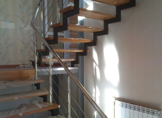

    Думаете прогнется? как тогда такие лестницы делают, не прогибаются же
    Ну так и труба прямоугольная 100*50 далеко не уголок 40*40.
    Так это совсем другое. Т.е если наступишь на угол , то не прогнется.А на той лестнице .

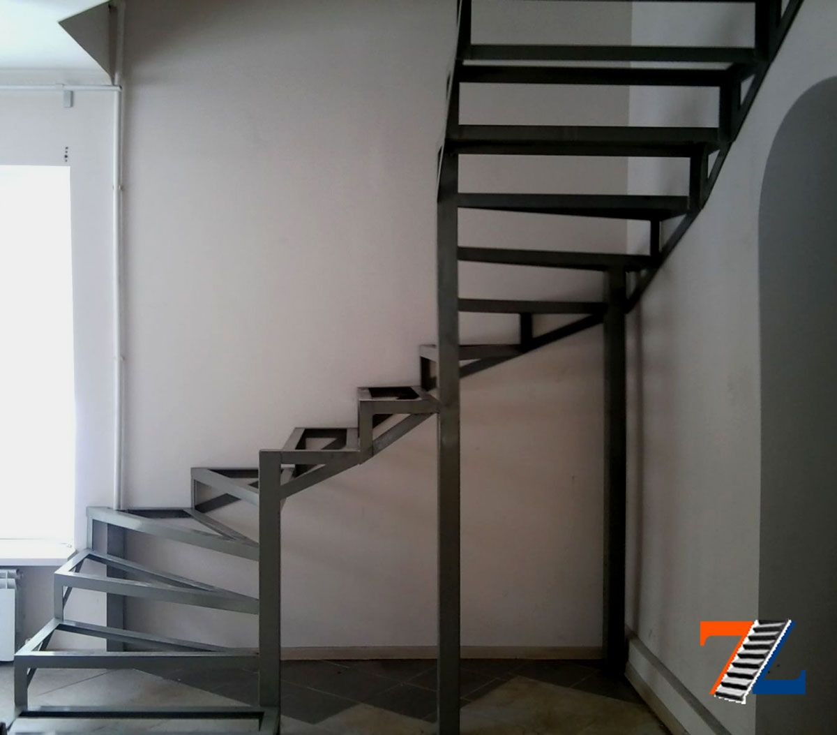

    Мне кажется тут ножки нехватает. Хлипко будет.
    Я вчера со своим весом в 86 кг, по ней прыгал в том месте. она даже не шевелилась. метал 32х3мм проварен с двух сторон. я конечно добавлю еще одну, один хер там все гипсо-картоном зашьется
    Тут ее и перекособочит.
    не думаю.
    Самое обидное будет потом , когда все зашьется и отделается через год - два если начнет проседать ступенька будут проявляться косяки на лестнице .Оно тебе надо? Тем более
    Да понятно. я добавлю там еще жесткости. а ступень в 40-50мм проседает?
    Это же всего лишь карказ. с верху будет дерево. ступени и под ступеньки. все из дерева. потом зашиваю

    Ну так разницу со своей видишь?
    В чем? то что тупо с боку добавили профиль? упор он получил? а то что там варил какой то алкаш видно? все лишь быстрей
    Димон, тебе советуют, что сделать, чтобы локти потом не кусать, а ты зал..паешься, как щегол малолетний добавь в это место стойку вертикальную до пола - и ФСЁ
    Ступень нет, а каркас вполне может
