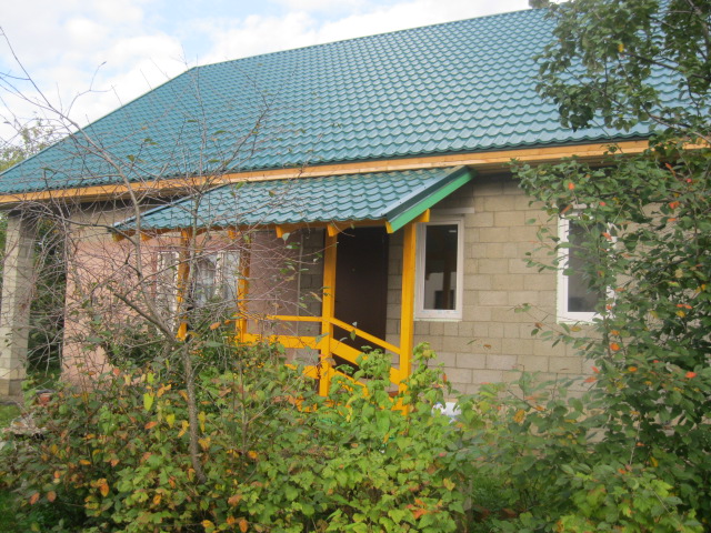

    У меня как то так:
    Саморезы с прокладкой не протекают. Лист должен крепко прижиматься саморезами к обрешетке, иначе он будет играть.
