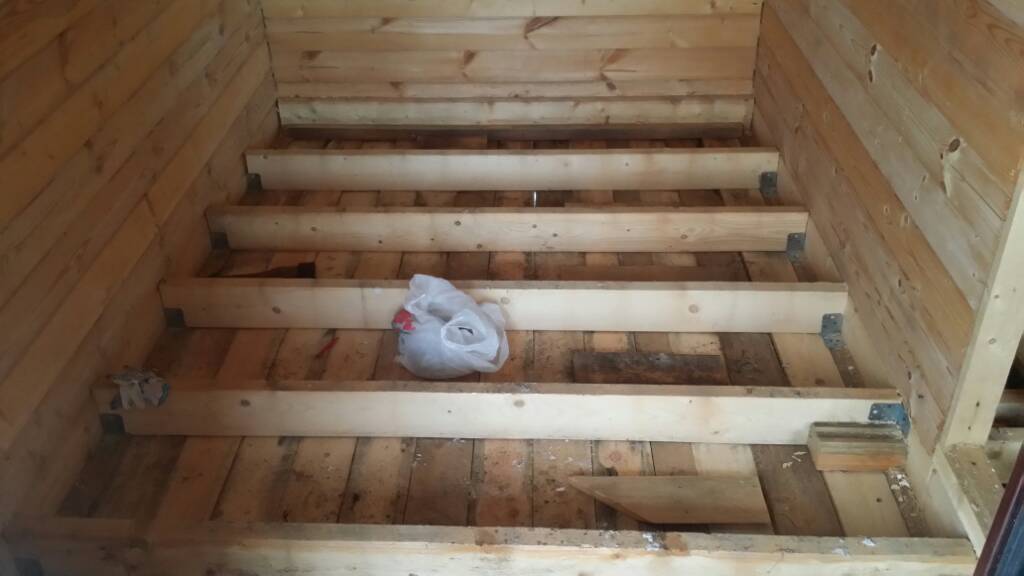

    А я в выходные подшил черновой пол.
    Теперь надо уложить пергамин и пенопласт ПСБ-С. А сверху уже половую доску. Надеюсь в Новогодние праздники сделать.

    пенопласт Ну Вы батенька и гурман... Минвата наше все.
    Минвата имеет свойства набирать в себя влагу и разрушаться вследствии этого. А с учётом, что это пол, на который нет нет да проливается вода, то это не айс. Да и при одинаковой толщине в 100мм, псб-с меньше пропускает тепло. Возникает проблема с естественной вентиляцией, но она решается утеплением потолка как раз уже ватой, а не пенопластом.
    И немаловажный вопрос это ценник, который почти в 2 раза ниже на пенопласт.
    По пожароопасность в деревянном доме, думаю лучше умолчать.
    есть пленка специальная.
    пожалуй,единственный аргумент.но ведь есть еще...мыши.

    Наверно я кому-то открою глаза, но мыши селятся не только в пенопласте, но и в минвате, и в каменной вате и даже в стекловате. Просто в пенопласте мы слышим их присутствие, а в вате нет.
    И, вопреки бытующему мнению, они его не едят. Они прогрызают ходы и селятся там на зимовку.
    Именно от них я хочу проложить пергамин, т.к. они его (и рубероид) не очень любят грызть. Кто-то ещё битое стекло сыпет, но ну его нафиг.
    Зы. По плёнке. В случае с ватой нужно 2 плёнки: пароизоляция и мембрана. А это плюс много к цене ваты.
    в твоем случае одна и цена ей около 1600 за рулон 70 кв.м.
    это да,неподъемно,конечно.

    Цитата Сообщение от mixa Посмотреть сообщение
    в твоем случае одна .
    Ок. Куда, наверх или вниз?
