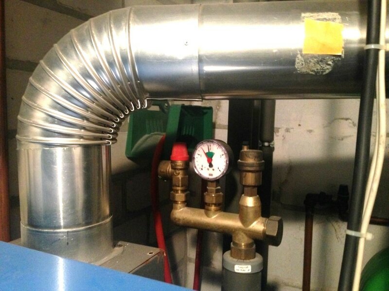

  19. #1359
    Мало что понятно, но читаю с интересом.
    И у меня возник вопрос - вот имеется такой указатель уровня воды в системе отопления. Ну, это я его так называю.
    Так вот почему-то этот уровень стал довольно часто делать большие скачки - как в плюс, так и в минус. Чаще в минус.
    Стоит чуть-чуть добавить воды в систему, как этот "манометр" уже зашкаливает и из пимпочки слева начинает капать вода.
    Так может не стоит сразу добавлять воду, как только стрелка снизится за красную черту?
    Насколько вообще критично снижение уровня воды?
    Кстати, скачки стрелки гораздо чаще летом, когда отопление автоматически отключается.
  20. #1360
    21.10.2013
    Свердловская обл.
    5,912
    Получено: 2,875
    Отправлено: 2,844
    Короед, это группа безопасности и котел похоже пилетный стоит,по сути должен на подводящей магистрали стоять расширительный бак,проверь давление воздуха в нем,по твоему описанию скорее всего низкое давление воздуха в расширительном баке, поэтому система резко реагирует на добавление воды
    предохранительняй клапан,капать начинает при превышении давления,вода нагревается давление поднимается,начинает стравливать чтоб систему(котел) не порвало
