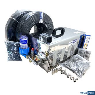

    но 1.5 ляма
  15. #8455
    год точно бы ждал и смотрел как усыхает
    так то да, так и делаю, смотрю ... пока вроде не выворачивает
    но 1.5 ляма
    да можно на базе парогенераторов сделать
  16. #8456
    58,669
    Получено: 7,421
    Отправлено: 9,388
    на системах для тумана делают. Там отличный распыл

    да, потому что, если рассматривать установку системы на чердаке, это и его нужно хорошо утеплить и отапливать, у меня в этом году уже был случай перемерзания воды на 2 этаже, трассу сделали неотапливаемом и не особо утепленном канале чердака, поэтому, в минус 27 второй этаж остался без воды.
    посмотрел системы увлажнения, позвонил в одну контору, предварительно на 3 012 800р., подумал, да не такой уж и сухой воздух у меня.
  18. #8458
    58,669
    Получено: 7,421
    Отправлено: 9,388
    Так то ты можешь сам все сделать.
    ценник на систему от 40тр. Для дома с хорошим компрессором, думаю но 300-350тр. и потом это все надо завязать на автоматику (датчики влажности и тд)
