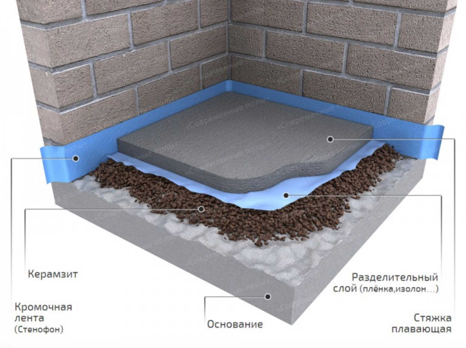

    У меня такой пол, засыпали керамзитом с небольшим количеством жидкого бетона, сверху делали стяжку.

    на вторм этаже стяжка тоже из керамзита -шумопоглащающих свойств не наблюдаю!

    ksa, так?
    Плюсом у меня керамзит в бетонном молочке
    Вместо плёнки подложка
    Армирующая сетка, стяжка

    без разделительной пленки только

    Цитата Сообщение от ksa Посмотреть сообщение
    на втором этаже стяжка тоже из керамзита -шумопоглощающих свойств не наблюдаю!
    Керамзит используется в качестве теплоизоляции и облегчения конструкции, не в качестве шумки.

    я в таком качестве и использовал! просто тут увидел что типа как шумка работает вот и говорю что нифига
    где увидел? ткни
    Кстати, изначально было, "такой пол предстоит делать"
    Про шумоизоляцию пола вопросов не было.
    Для экономии средств, т.к. из-за трубопровода по полу приходится поднимать около 10 см, у себя положили 5 см керамзита.
    И то что стяжка со слоем керамзита обладает более высокими показателями звукоизоляции, чем чистый бетон это факт,
    причем, чем толще слой керамзита тем выше показатели.
