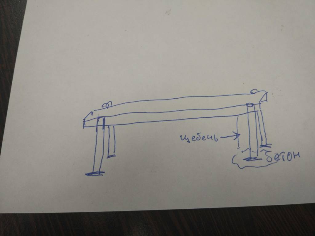

    Около месяца назад делал откатные ворота.
    А чертежи есть какие нибудь? тоже планирую в обозримом будущем делать ворота такие и тоже 4 метра. Только опору буду делать на винтовых сваях, у нас глина весь бетон поднимет нах..
    Два пассата было
    Два года назад другу делали такие же. Только не на винтовых сваях, а на обычных трубах с якорем снизу. 4 трубы и швеллер сверху. Две зимы полёт нормальный. Только пришлось немного приподнять, плитка снизу упёрлась, когда морозом вспучило землю.
    Ворота считали "на коленке".
    Das Uaz
    Чертежей нет. Но если нужно схематично набросаю)
    Закладную делал тоже на сваях. Этот раз решил связать два столба ленточным фундаментом. Правда глубину делали 70 см. Потом связали арматурой. Там где столбы-выкопали 1.3 метра. Под закладной тоже вырыли сначала 70 см. Потом туда закрутили две сваи. На них приварил оголовок, и сверху к оголовкам уже швеллер. 180 см шириной. Ну и потом эту всю конструкцию тоже бетоном залили. Посмотрим как зиму перезимуют. Земля тоже глина. 2 штыка лопаты и все, нормальная земля закончилась
    Если не трудно, набросай. И может есть какие нибудь нюансы.

    У меня тоже самое, только земли на штык + воды полно всегда, самый низкий учасок.
    Завтра сделаю. Как раз там буду, с замерами)
