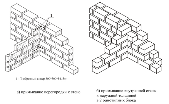

    а подвесы зачем стену вмуровывал?

    наверно для перегородок
    Возможно пригодится для связи с облицовочным кирпичом
    Если нет,обрежу потом

    перевязка стен наружная-внутренняя тычковых блоков только три,на кирпиче тычковый через ряд кладут
    Ни чО не понял

    перевязка двух примыкающих стен,кирпич кладется ложком - вдоль стены и тычком - поперек стены. Примыкание стены и внутренней перегородки у тебя ложком идет три ряда и тычком на 4-м.

    gta-2, теперь ясно,но я не про это
    Вот так примерно
