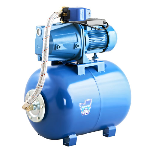

    почемуто рекомендуют аккумляторы вертикальный вход что бы был, почему?
    не знаю-не заморачивался.на фото Джилекс на 100л за 6 тысяч как раз(правда,цена 3 летней давности).
    обратный клапан латунный дополнительно я ставил прямо на погружной насос,который на ПНД 32 трубе опустил на двадцать метров вниз в скважину.дальше переходник на горизонталь и 7 метров от скважины на глубине 1,5 м до дома.
    воздухоотвод советуют на ФХ,но есть схемы и без них.они удорожают проект.я собрал вот так,как на фото, и работает без нареканий уже несколько лет.реле давления выставлено на 3 атм.,в ГА - 1,6 атм.

    если скважина на 30м то насос на 50 метров подъема
    я хочу взять на скважину 45, опускать на 25, насос 90м подъема
    расскажи почему вертикальные нужны аккумуляторы?

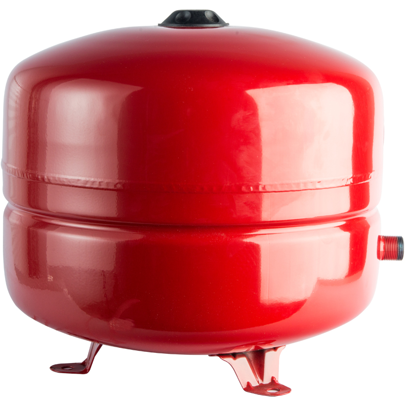

    хз, первый раз слышу что ставят условие о вертикальном экспонзамате,видел вертикальные с боковой подачей,ни разу такие не ставил,но как вариант может грушу внутри перекручивает.Если вертикальны выпуск то вода поступает снизу и сжимает грушу с воздухом вверх и при сбросе давления воды она уходит вниз все как в природе воздух сверху вода снизу. При боковой подаче воды она все равно стремится уйти вниз и видимо при сбросе давления воды воду выдавливает не всю и груша перекрывает выпускное отверстие.Это чисто мое мнение,что там придумали лукавые манагеры хренк знает
    кстати в пятницу перебирал насосную станцию насос сверху прикручен на горизонтальный экспанзомат,воду пришлось сливать,бак почти полный был
    вот такая как на картинке,воду начало гнать вдоль вала,частичная корозия вала и отсутвие смазки(вымыло).Почистил,помазал пружинку чуть растянул и допшабу поставил,работает зараза
