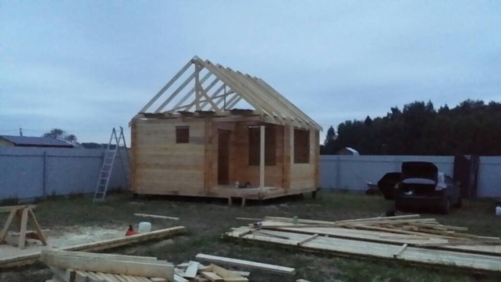

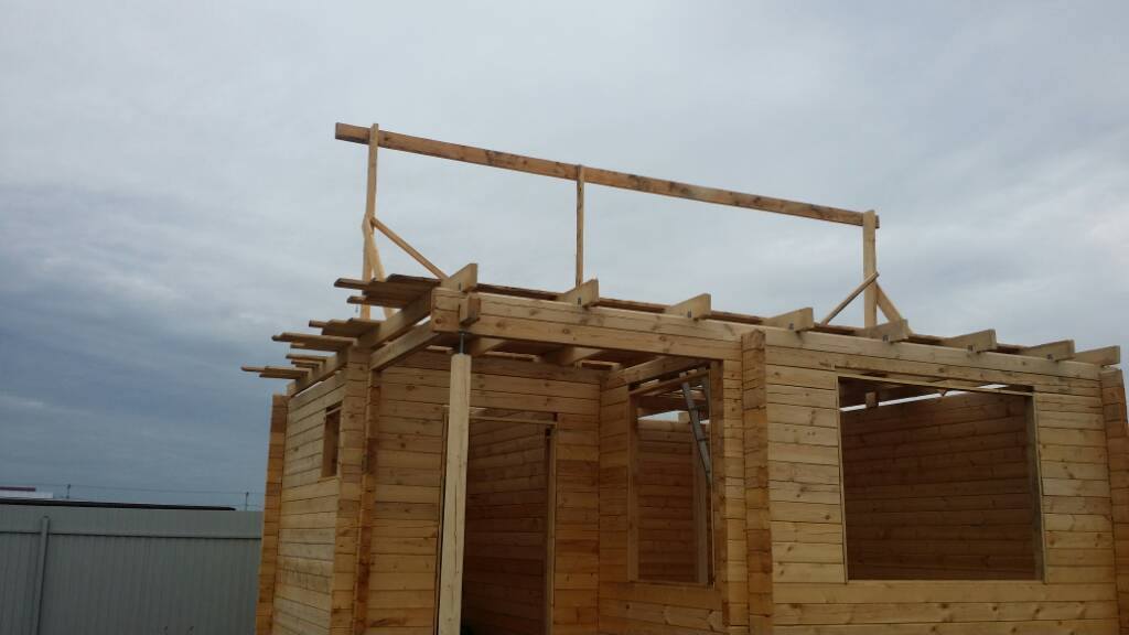

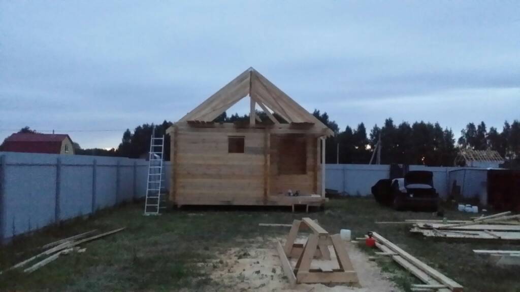

    А я сегодня между дел забабахал стропильную систему. Угол визуально получился ровно как я хотел.
    Осталось сделать обрешетку, покрыть рубероидом и заколотить франтоны имитацией бруса. И перепахать весь участок. На этот год всё.
    Это всё в одни руки? Я до сих пор под впечатлением от нарезания чашек.
    Я через 2 недели забираю готовый домокомплект бани 4*4 (в чистоте) + веранда 2,6 из проф. бруса 145 го, планирую собрать за одни выходные в 6 рук.
    Ну да, я один. Честно говоря, в планах на этот день был только временный конёк. Вот этот.
    Но как-то шустро я его поставил и решил не останавливаться на достигнутом
    Правда торчащие доски запиливал когда уже оооочень смеркалось.
