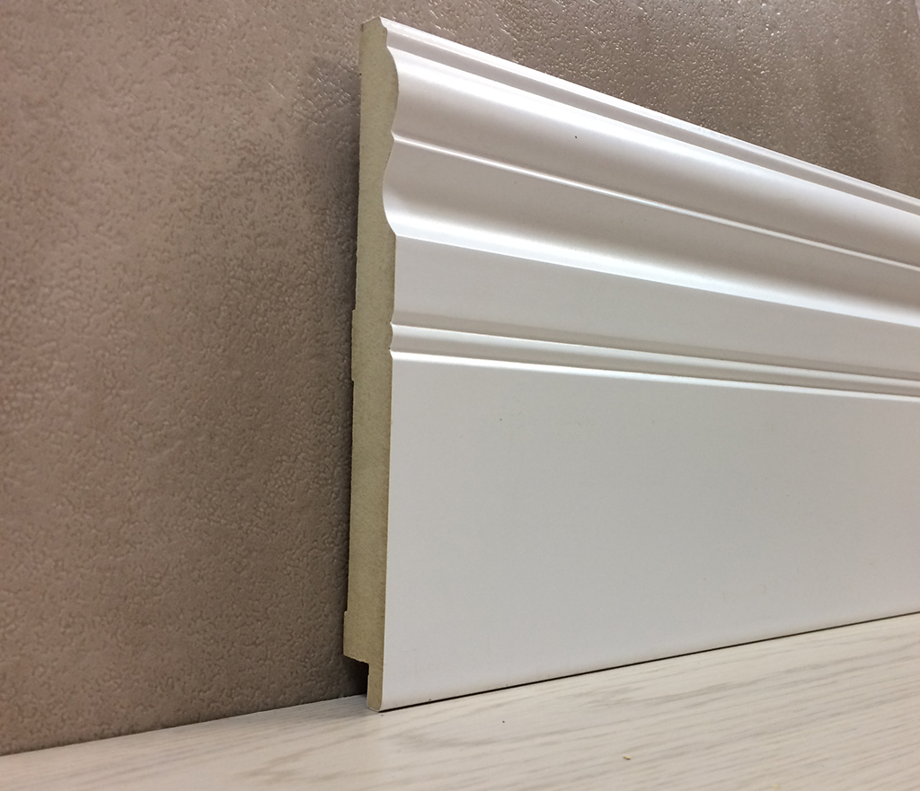

    у тебя потолочные плинтуса из чего?
  14. #6554
    13.06.2006
    Мск
    7,670
    Получено: 2,323
    Отправлено: 999
    Я не помню как называется материал
    Точно не пенопласт и не опилки.
    А на кухне пластичный.
    Такие
