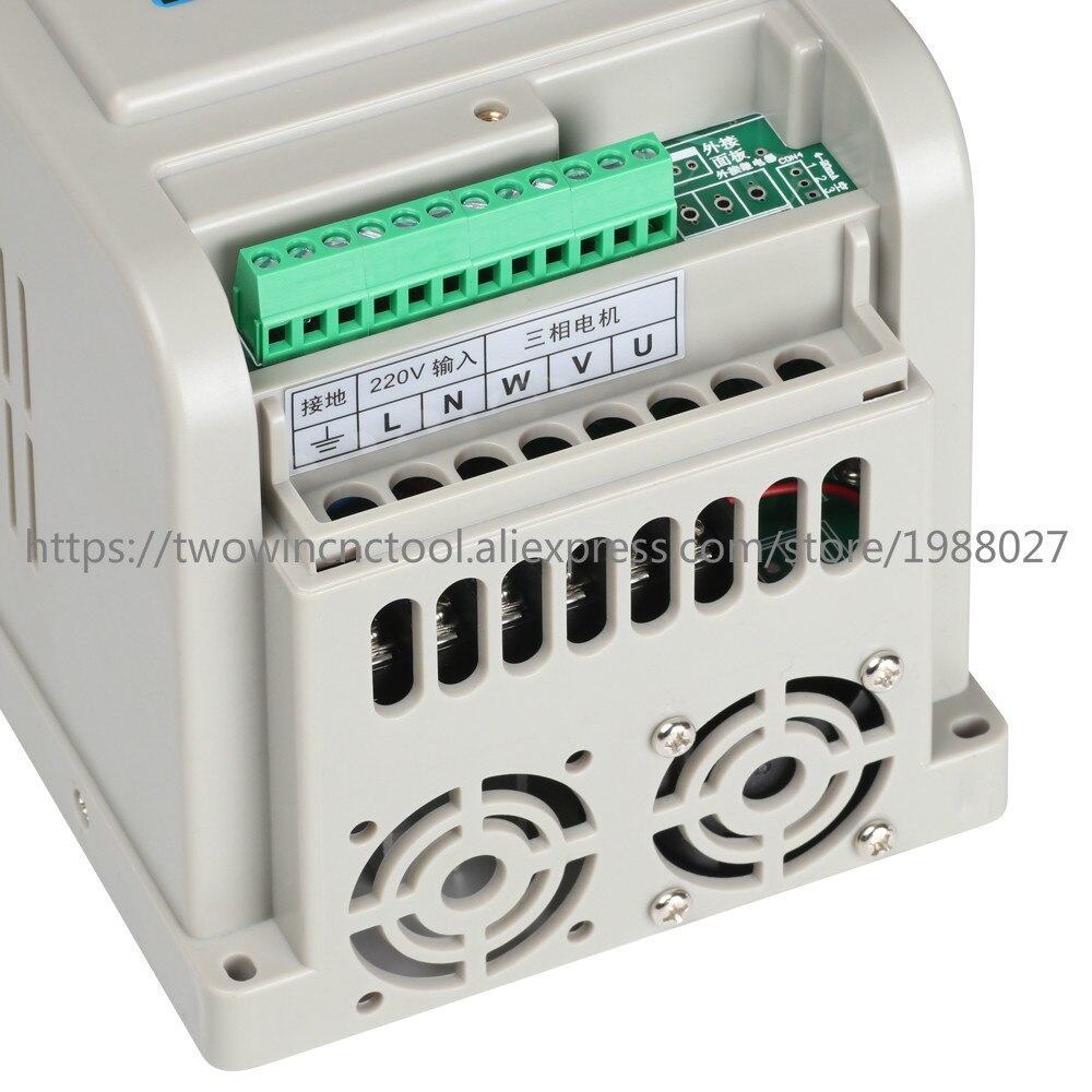

    Вопрос- это заработает, у меня насос не накроется если ему такой приблудой мощность регулировать? Двигатель асинхронный.
  14. #6354
    Padre, частотник подобрать и всех дел
    а если еще на аналоговый выход ардуины повесить то можно совсем все регулировки автоматизировать
    Да я посмотрел цены...это пипец просто! Равносильно стоимости насоса, а он не дешевый.

  17. #6357
    такой пойдет?
    https://ru.aliexpress.com/item/AC-22...0cf9d3f42c79-8

    такой пойдет?
    должен подойти, и лучше на 2.2, с запасом, что обеспечит плавный старт, плавную работу и настройку

  20. #6360
    должен подойти
    Заказал таки на 1,5кВт, так как у меня движок на насосе 0,37 кВт - пятикратный перевес. Одно смущает - там вход одна фаза, а выход три фазы, но 220В. Написал китайцу, чтобы объяснил, как мне на выходе подключать провода от двигателя. Он же однофазный.
    Вот чаво еще в инструкции написано:
    выходы U,V,W - output terminal connect to single phase 220V AC motor - из чего я понимаю, что они для подключения однофазного мотора на 220В. Но их, блеать ТРИ!
    Походу, W и V друг друга дублируют...наверное.
    Блин это модель AT1 выход на три фазы, а мне нужен AT2 выход на одну фазу. Отменил заказ.
