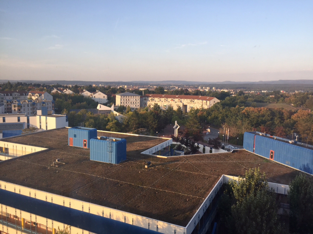

    Система экономии воды в Германии.
    На фото плохо видно но там на крыше растёт трава. И воду они используют по назначению которая идёт с неба.
