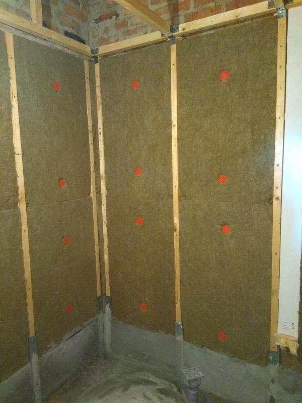

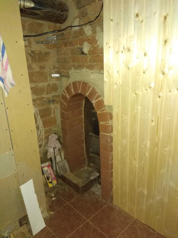

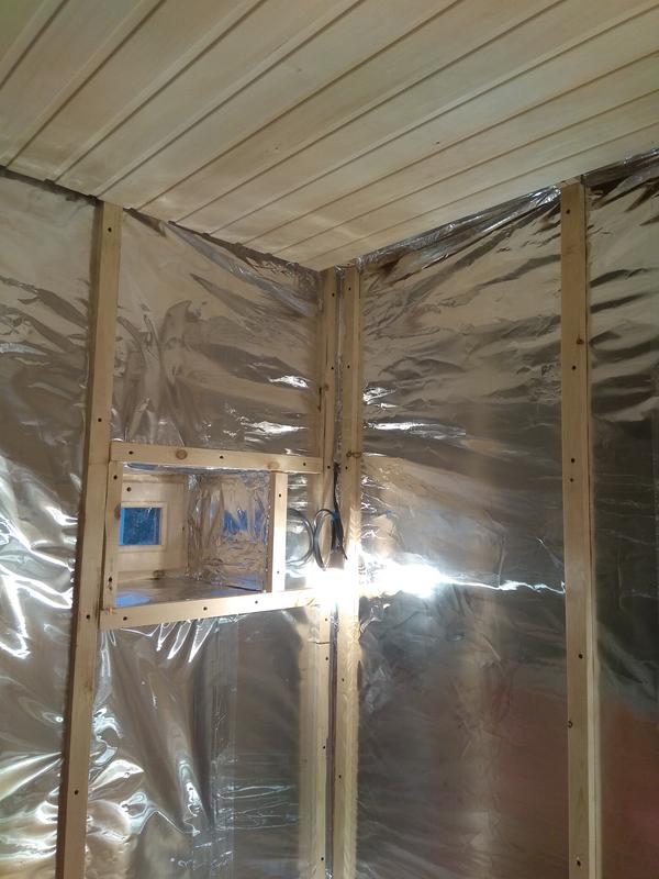

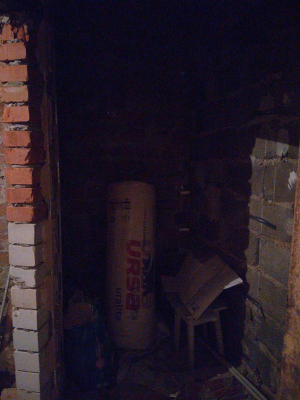

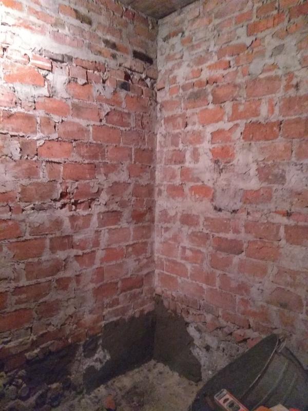

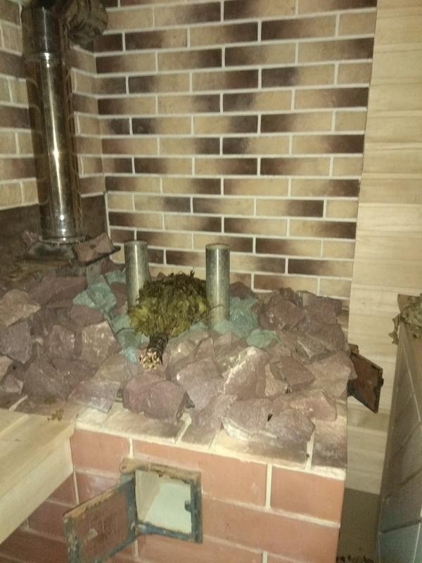

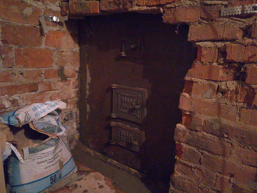

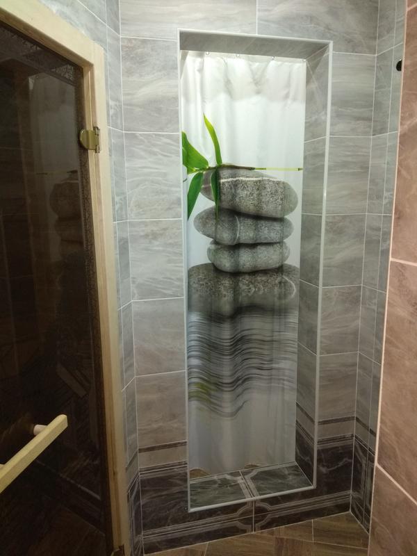

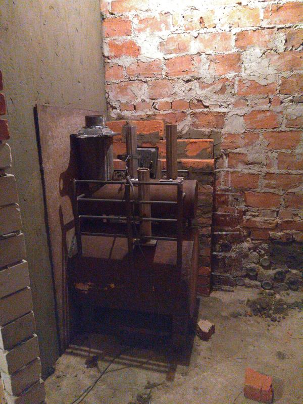

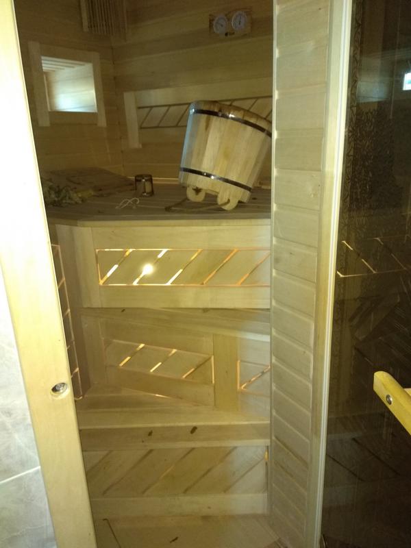

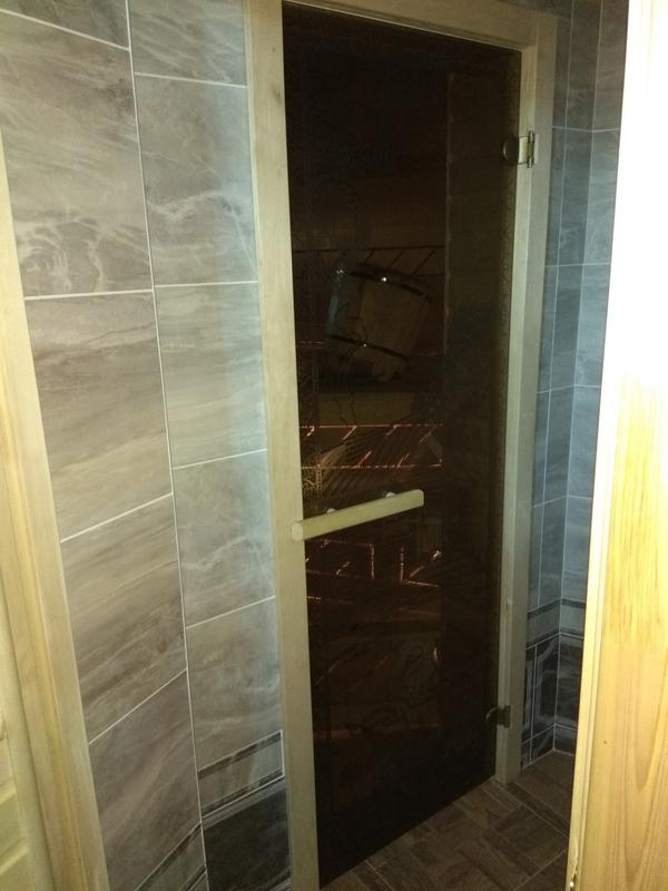

    В феврале стартанул проект - "Баня".Еще чуть осталось котельную дошить и декоративным камнем её закончить.Парилка,душ,предбанник - эксплуатируются уже с месяц.Режим русской бани - 60-75 градусов,60-75 % влажности.Стены утеплены,окно для залповой вентиляции,кирпичный экран,конвекционные дверки и подвод воздуха под печь и для горения.Материал отделки парной - липа.Полок 1,2 м.Подсветка под и над полоком.В предбаннике полы теплые.Камни-жадеит и малиновый кварцит.Всего камней - 190 кг,нужно еще,чтобы дымовую трубу закрыть.
    Под спойлером фотки процесса.

    железные проде трубки нельзя, только керамика
    а так - здорово
    Это про дымовую ? Можно железную,только именно под более горячий чем газ дым.Переходник в котельной - сэндвич.

    Цитата Сообщение от AND31 Посмотреть сообщение
    Это про дымовую ?
    про воду, где трубки к камням идут, посредине пеки, куда брызгают что бы на нижние камни попадала и выходил сухой пар
