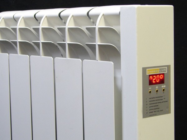

    Разговорился на работе с садовником, к него электрические батареи. Кто то сталкивался?
    Vorsprung durch Technik
    Что за садовник Вообще интересный заказчик у тебя, дом построил, а чем топить только сейчас задумался
    Батареи/конвекторы/котел электрический, цена тепла будет одинаковой, разница в первоначальных тратах и удобстве.
