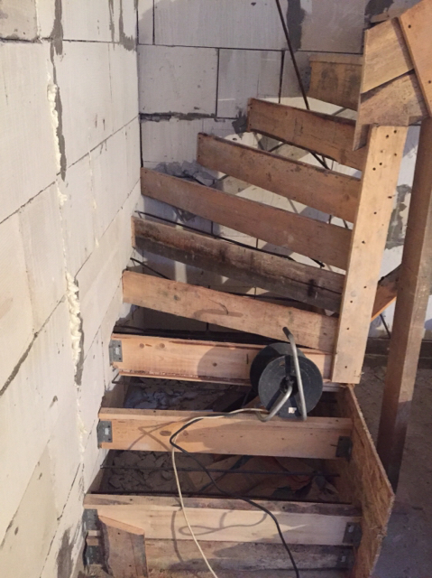

    Со мной работал мужичек у которого и образования не было строительного. Но он бетоном занимался 39 лет.
    p.s.
    ничо не имею против опыта твоего знакомого мужичка.
    Он может быть богом в обвязке арматуры, заливке и обезвоздушивании бетона. Пусть он может на нюх отличать М400 от М500. Опыт таки имеет значение.
    Но блин, может ли он посчитать и доказать, что его конкретное изделие обладает нужным запасом прочности. Нет ли там перерасхода материалов?
    Ты сам писал, что удивлен толщиной типовых лестниц. Но забыл уточнить, что эти лестницы один раз 100 лет назад рассчитали и польлзуются. Уже не думая.

    Конечно я буду делать металлокаркас. Арматура 10ка. На каждую ступень по 2,3 одна сверху швеллера, другая с низу. И внизу металлокаркас с ячейкой 15*15 по всему периметру.
    Вроде понятна твоя задумка. Как вариант.
    пока безлошадный.но поиск рулит.
  3. #5183
    Так я такой вариант предлагал еще на (поза-поза-) прошлой странице.
    я бы из двух швеллеров сделал короб и пустил посередине.
    мне не нравится что ступени на газобетоне висят.

    Выше я скидывал фото что буду делать. Как у меня дома. Вот что успел собрать.
    На твоём видео я думаю что как раз и те кто с образованием заливали[emoji4]
    И я вообще не пойму а зачем тогда эта тема? Анука покажи мне хоть один пост с расчётами ? Не всегда они нужны. Ты при замене масла тоже у механика спрашиваешь сжатие, трение и т.д масла в двигателе? Тебе в том случае достаточно того что вязкость подходит и т.д. Тут та же ситуация.Это не тот случай где все это необходимо. Например когда я сам строил свой дом я все это рассчитывал.
