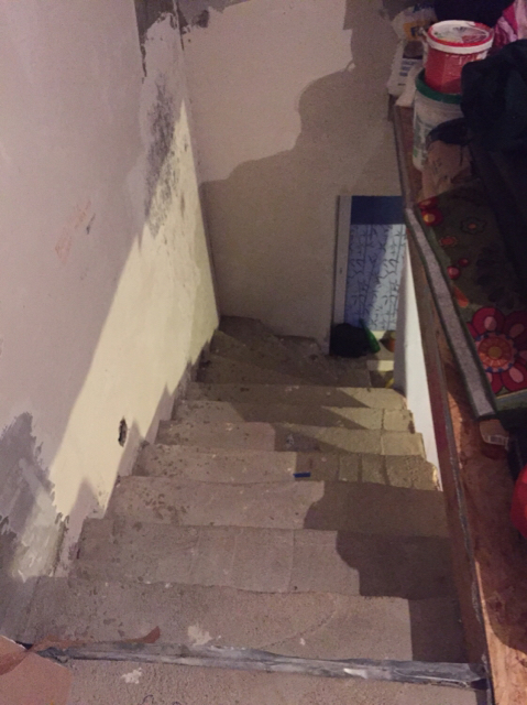

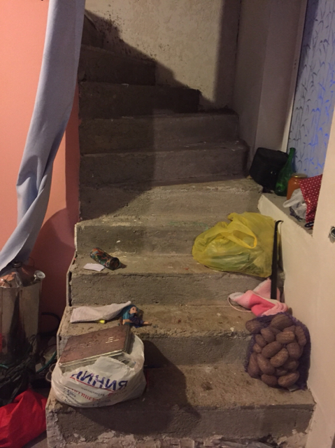

    vitos86, не могу понять сам конструктив этой лестницы будет металлокаркас, затем будешь на нем заливать ступени? Или ?...
    Вот что получится. Это у меня дома. Стоит уже не один год.

    Ты не боишься, что твоя лестница упадет и раздавит кого-то нафик?
    Обопрешь ты ее на плиту перекрытия, а она не была рассчитана на такую нагрузку. Ну ексель-моксель.
    Там стена из несвязного газобетона. Лестница упадет вместе с блоками.
    Да... теоретик великий. И что в твоём понятии несвязанный газобетон? И ты хоть понимаешь куда-то нагрузка плиты будет. Я делал витую лестницу один раз. Стоит уже около 10 лет. А там ещё круче все было.
    Vorsprung durch Technik
    Ну вообще то он прав.
    А так дело твое.
    А так дело твое.
    В чем конкретно прав?
    Перекрытие рассчитывалось под нагрузку лестницы? Да и такой вес крепить к газобетону
    Прежде чем что то утверждать нужно спросить ка ты это и сделал сейчас. А с чего ты взял что не рассчитывалось?
    Посмотри посты выше. Я скидывал фото что там вдоль всего проема идёт ШВЕЛЛЕР. на этот швеллер опирается перекрытие. Это раз. Во вторых то фото где у меня дома ТАМ ВООБЩЕ НЕ КРЕПИТЬСЯ К ПЕРЕКРИТИЮ. У МЕНЯ ДЕРЕВО.
    По поводу газобетона. Нагрузка будет удельная. В низ. И общая нагрузка будет малой. У меня дома я не врывался в стену. А тут буду 10 см.
    Короче все гуд.
    Я ничего еще не брал.
    Я задал вопрос
