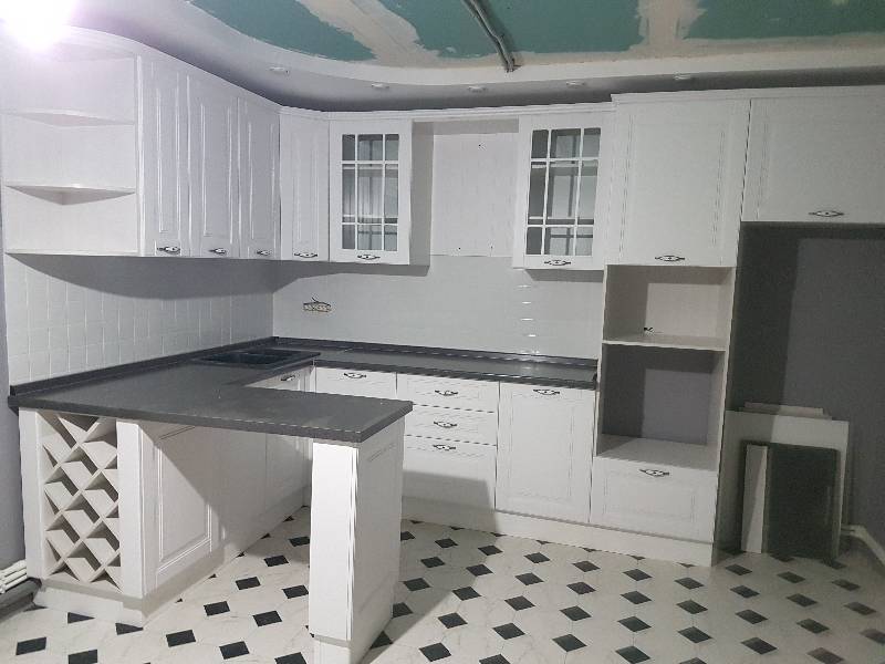

  20. #5080
    02.08.2007
    Россия, Сургут-Краснодар
    17,409
    Получено: 2,516
    Отправлено: 4,977
    Перед новым годом ударно доделывали новую кухню
    - Всякое бывало.
