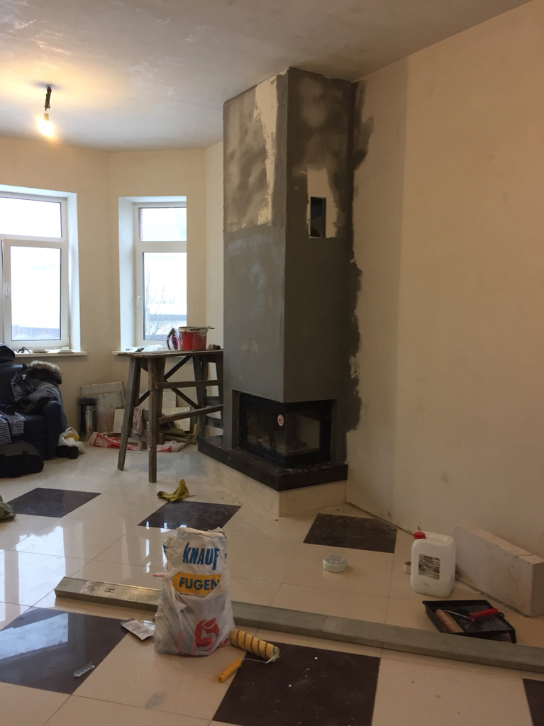

    Цитата Сообщение от Shark Посмотреть сообщение
    vitos86, а вентиляционная решетка где? Ее надо бы к самому верху под потолок!
    Почему к верху? На чем основываешься? Что бы говорить где и что надо, надо сначала знать где выход дымохода
    Vorsprung durch Technik
  5. #5005
    Touareg Аватар для Shark
    19.05.2006
    Таити
    2,994
    Получено: 171
    Отправлено: 33
    Если короб полый и даже если дымоход от топки сваливает через стену на высоте хоть 1метр от топки, то все равно горячий воздух от топки будет скапливаться сам знаешь где. Ну вообщем хозяин барин. Приточка кстати из вне идёт?
    Переходи на сторону зла, у нас есть печеньки! )))))))
  6. #5006
    25.02.2015
    Bayern
    9,481
    Получено: 1,323
    Отправлено: 858
    Ну начнём с того что я делаю только отделку короба.Всего высота 3м. А отверстие из дома на высоте 2м. Приточка как я понял идёт из дома. Я когда шпаклевал короб, заказчик указал на щели между коробом и рамой где должен поступать воздух. Все горит и не плохо.

    дело не только в том, как горит, но и как греет.
    От топки в короб идет тепло. А могло бы идти в комнату.
    В 90% отделочникам пофигу, они знают свою работу и Ее делают. Я тебя спросил только про одно если короб полый то горячий воздух будет скапливаться в самом верху! И ему не куда будет уходить поэтому и делают вентиляционное отверстие в самой верхней точке, чтоб горячий воздух уходил из короба! А горит или не горит это другой вопрос.
    Потом штукатурка или плитка в верху отвалится чей косяк будет?
    Теперь я понял о чем ты. Объясняю популярно. Где решетки там и есть верх короба. Внутри все сделано по уму.
    Блин ну ты прикалист. Я в сауне на потолок вокруг трубы печной которая из железа выкладывал плиткой на ГВЛ. И не первый год стоит. Обкладывал в деревне русскую печь. Вот там жар.
    Это во первых.
    Во вторых. В ДАННОМ случае внутри теплоизоляция и все это оббито фольгой, внутри и снаружи. Я имею ввиду по ГВЛ. Но если это не устраивает то читай во - первых
