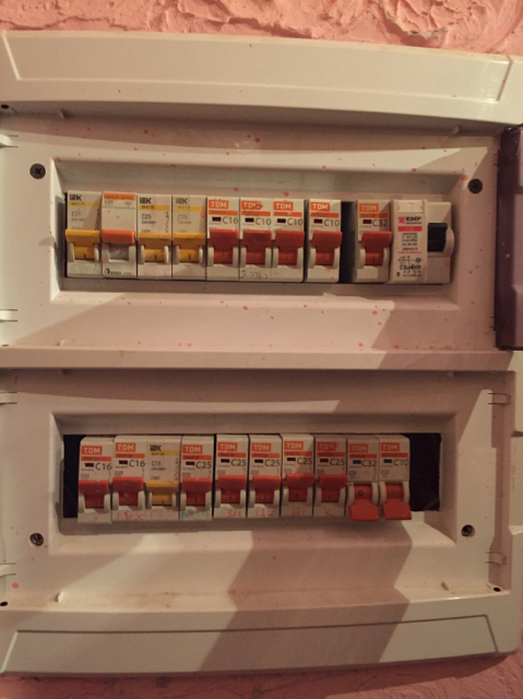

    Цитата Сообщение от Passat46 Посмотреть сообщение
    Подвернулся советский текстолит 12мм,решил собрать новый электрощит на дачу.
    а почему автоматы все разных фирм??
    так красиво провода легли с оголовками....
    Автоматы все хорошие,не китайские типа iek/ekf ,однополюсные у меня уже были,кеаz и аbb,на ввод и отходящий купил немецкие мюллер 50а .
    Особенно 2 левых У меня такие же частично стоят.
    Это кеаз, их в курске делают,на заводе электроаппарат лет 10назад построили новую линию,по качеству они отличные,внутри полностью скопированы с мюллера.
    Я когда их себе поставил, электрики пальцем у виска крутили Типо они один раз срабатывают и потом выходят из строя. У меня один раз сработал один, но ничего, держится
    Кеаz из бюджетных лучшие автоматы,если речь о серии OptiDin BM63, ставил их пачками в коттеджы и магазины 5лет подряд,нигде нареканий нет.
    Спасибо, успокоил Вроде такая серия.. А то у меня еще и на входе у счетчика такой же стоит, опломбированный. Думал сработает если и писта ему.. Придется вызывать электриков, что бы поменять, он ведь под пломбами.

    FalconM, кз держат нормально,ничего им не будет.А ввод трехфазный,на 16а?
    Ввод 25 А
    Когда себе делал щит на дом, ажзаморочился аж кажется на 20 автоматов, отдельный щит в дом на улице. .

    Ввод 25 А
    Нормально,автомат без нагрева 12-13квт выдержит,можно и больше,но по току уже впритык.Желательно чтоб нагрузка по фазам равномерная была.Вводной кабель с виду как сип 16,его главное в автомате хорошенько зажать,чтоб нагрева не было.
    Тут все делал лично сам и в том числе нагрузку распределял по фазам. Так что спокоен в этом плане
    Так точно, СИП-16. Затяжка в норме

    прошу прощения за провокационный вопрос.
    кстати про автоматы, кто-нибудь сталкивался с "заряженными" автоматами? (16а, но внутри 32, например)
    всё таки, их как-то можно отличить от обычных, внешне?
    Не видел,но было бы неплохо чтоб такие продавали.
    Сейчас всё больше многих заботят заряженные счетчики с пультом,многие хотят поставить энергопотребление на паузу
