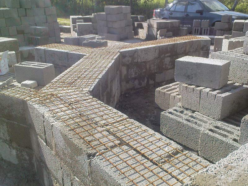

    Я не хочу тебя огорчать, но вот это не перевязка
    Они построили уже хренову кучу домом, еще ни один не развалился
    Два пассата было
    Ну да, все так говорят

    нужно через ряд хотя бы.
    Это откуда такие нормативы? Вообще принято армировку делать через 4 ряда.
    Я своими глазами видел.
    Может и так. но я например у себя первые 4 ряда армировал каждый ряд, потом через ряд

    Может и так. но я например у себя первые 4 ряда армировал.
    Ну у тебя своя технология, да и твой гараж раза в 4 выше моего А фундамент у тебя какой?
    Залита громадная плита еще в СССР, толщиной 1 метр примерно , ибо буром я метровым не везде до земли до бурился. плита залита громадная под наш весь уровень гаражей.
    И зачем тогда такие перестраховки с армировкой каждого ряда? Типо: береженого бог бережет, сказала монашка, натягивая презерватив на свечку
    Специально пересмотрел в гугле сейчас около 100 картинок кладки, так половина сделана с такой же привязкой, так что не надо панику наводить

    Армирование газобетона зависит от этажности и нагрузке на сам дом. Так что, кто на что горазд.
    так и есть. тем более сетка не так до....я стоит чтоб ее не заложить
    Ну когда сам делаешь, то да. Я же не буду строителей заставлять каждый ряд армировать, иначе цена за кладку возрастет..У тебя там сетка что ли или арматура?

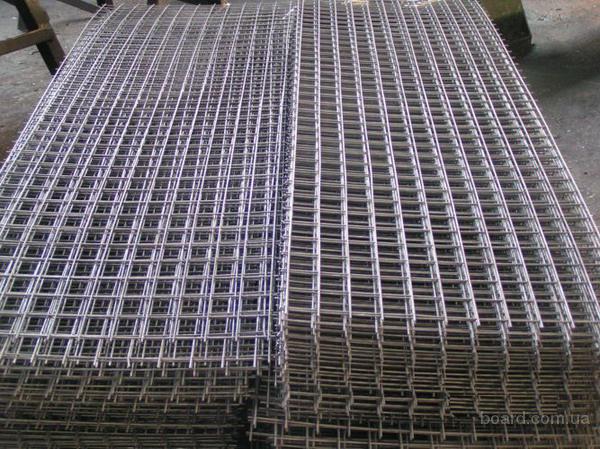

    Дорожная сетка
    как то так

    Дорожная сетка
    Так ты ее без штробы что ли кладешь?
    Зачем штраба? она же не толстая. штрабу делают под арматуру.

    Зачем штраба?
    Для прочности, думаю куда прочней будет, когда она внутри блока посажена, а не держится чисто на клею между блоками. А что за блоки у тебя такие хитрые?
    Обычные блоки
    Я вот сейчас как представил что я нарезаю на блоках квадраты чтоб сетку вставить

    Обычные блоки
    Газобетон или шлакоблоки?
    Ну поэтому по технологии и закладывается арматура.
    У нас наверно разные какие то гуглы - у меня все картинки строго в полблока перевязка.

    Бутылка стоит початая, весело строишь
    Это не мое. я такое не пью. это тесть.
    Нормально мы построили. все четко
    шлакоблоки?
    Шлакоблоки уже давно не делают
    Керамзитоблок
  20. #400
    16.08.2010
    6,459
    Получено: 1,365
    Отправлено: 760
    ага.
    это кто так укладывал? строители?
    Это порнография. Как будто первый раз строят.Лень было половинить блоки?
