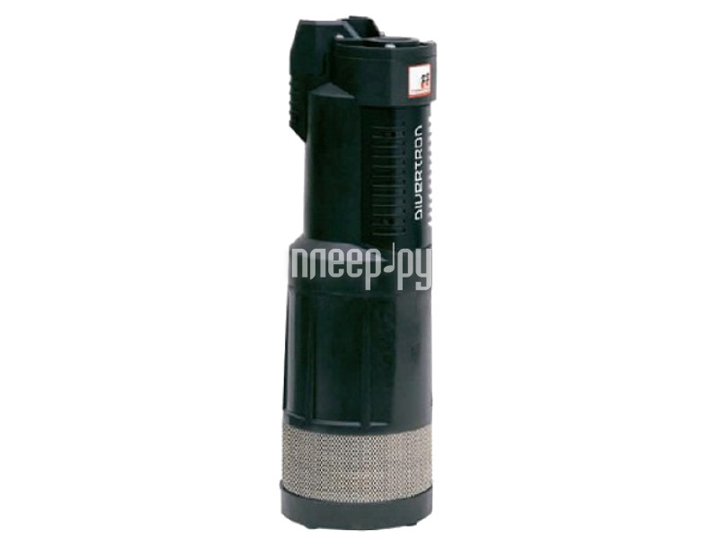

    как выбирать насосную станцию?
    Рекомендую вот такую DIVERTRON 1200
    Использую много лет, очень доволен. Полностью автоматическая, бесшумно работает, давление 4 атмосферы держит, мощность достаточная.
    Кстати, есть неплохая альтернатива ресиверу. Берёте метров десять пластиковой трубы 25 или лучше 32, ставите заглушку на конец, скручиваете и подключаете к системе, главное сделать небольшой перепад уровня, чтобы аппендикс водой не заполнился. Сжимаемый в нём воздух обеспечивает инертность системы.
    Забавная штука.. И давление поддерживает стабильно?

    Забавная штука..
    Только дорогая....
    Я решил этот вопрос малой кровью:
    Насос погружной 4000,
    Обратный клапан 500,
    Гидроаккум 2000,
    Автоматика 700.
    Цены примерные.

    Только дорогая....
    Гидроаккум 2000,
    Автоматика 700.
    Цены примерные.
    Я вот тоже думаю как нибудь переделать свою систему, а то шумновата станция у меня А перепад давление чувствуется у тебя, когда кран открыт?
    Стабильно 3.5-4 атмосферы.
    Посмотрел ценниг на насос, желание отпало что то покупать

    Отправлено: 235
    Дорогая, но того стоит. У меня сеть водоснабжения около 15 кранов в разных частях участка. Производительность хорошая, на всех хватает.
    Powar,
    Какой насос у тебя стоит?
    Перепад не чувствуется. Насоса сейчас такого уже нету, но типа этого. По крайней мере этого производителя.

    Их всего две.
    Унитаз, умывальник и все?
    но типа этого.
    Так это ведь дренажник.. И нормально работает?
    Отлично работает. И не только у меня. У Тестя и брата такие же. Если не вытаскивать из колодца на зиму (периодически приезжать зимой и пользоваться), то хватает на 3-4 года. Если вытаскивать (как я), то наверно на большее хватит. Автоматика выставлена на 2,2-3,0 бара, качает без проблем. Покупали по 3700.
    Может потом потом попробую так сделать, когда моя станция сдохнет. Автоматику оставлю и гидроаккумулятор, а насос вкорячу в колодец.
