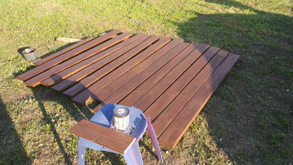

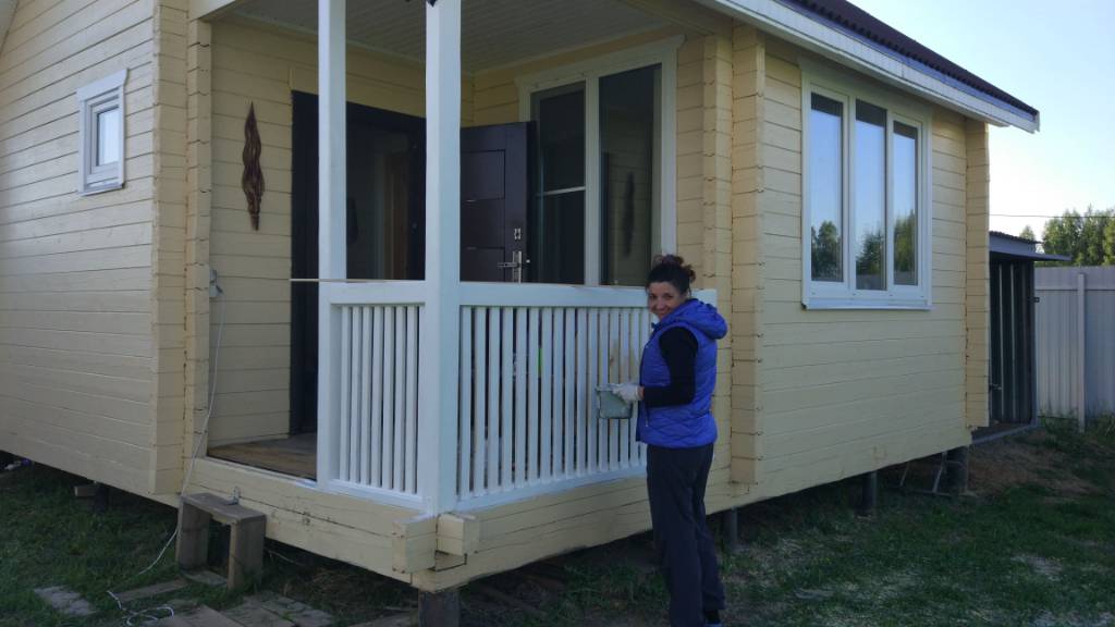

    А я сегодня пирила со штакетником на террассу запилил. И доски для полов начал маслом красить. В следующие выхи наконец-то закончу.
    Жена целый день с кисточкой.
    Красивая....
