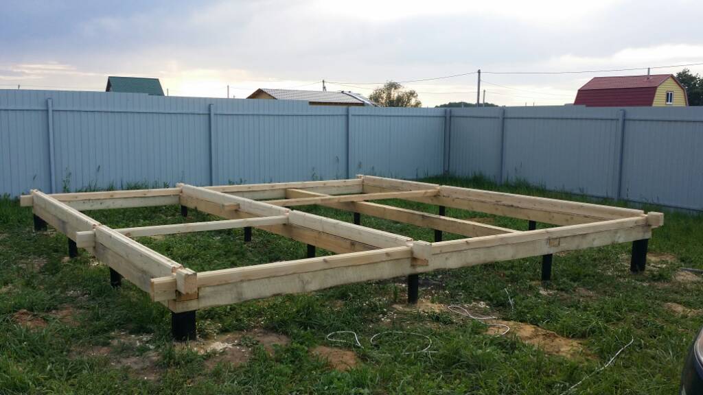

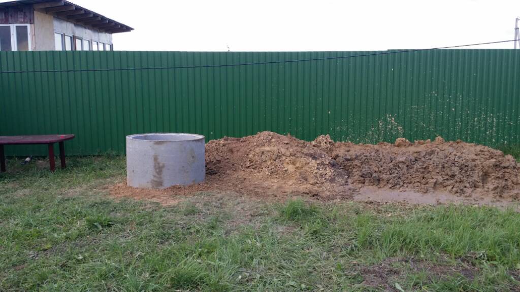

    Вот что получилось у меня за два моих выходных
    Колодец конечно не сам копал
    С глиной теперь чую придется повозиться....

    Powar, молодец, в что с глиной, оставить пригодиться, дорожки подсыпать и т.д. Я думал у меня то же много ее 10 кубов было. А нет не хватило даже.
    Столбы металлические просто забетонировал?
    А как доска к столбам крепиться, а то я беседку таким образом ставить хочу.
    Это как глиной подсыпать дорожки? Я вывез 2 машины 25-ти тонных, еще немного осталось..

    FalconM,
    САХА, у меня участок не ровный, я глиной подровнял, и земли сверху на штык насыпал - цветам и травке пойдет.
    низ глина потом дресьва и плитка сверху.
    Вот не лень тебе возится с грязью Проще пару тройку машин отсева или отгрохотки заказать и насыпать. Хотя это у вас наверное дороже стоит

    FalconM, 3000 рублей отсев, как раз сегодня привезут.
    У нас так же, если машина 15 т., 25 т где то 4-4.2 т
