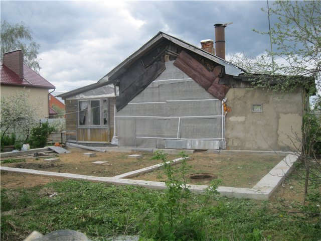

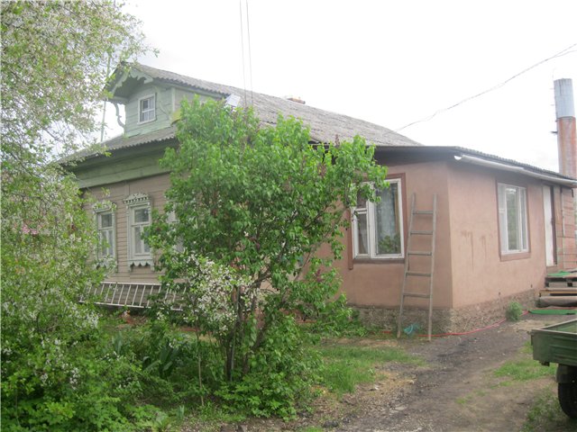

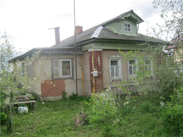

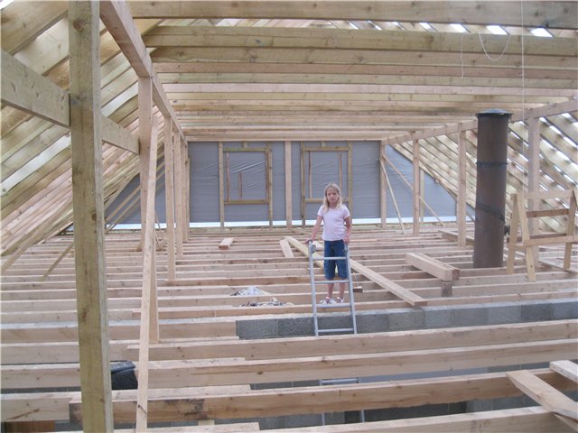

    Добрый день. У меня такой вопрос по строительству, а вернее по реконструкции своего родового гнезда,доставшегося по наследству от родителей.
    Был: вид слева:
    справа:
    сзади:
    стал чердак после переделки:
    Вот этот чердак или как сейчас говорят, мансарду, я решил превратить в жилую зону. Работы уже идут, подошло к утеплению стен и потолка. Сама кровля остается холодной и вентилируемой. Не хочу замуровывать стропила.
    Короче: советы, критика, предложения и прочее выслушаю...
    Какой утеплитель? Может кто то у нас в Москве и Подмосковье поставками оного занимается.
    Толщиной слоя решил 200мм. Склоняюсь к роквул, плотностью не менее 70-90. Что уже сделал за эти семь лет выложу фото в выходные. Сейчас на работе фото полной перестройки дома у меня нет.
    Это фото 2012 года.
  20. #3580
    02.08.2007
    Россия, Сургут-Краснодар
    17,409
    Получено: 2,516
    Отправлено: 4,977
    Утепляться планируешь по стойкам будущего помещения? Вход в подкровельное пространство с улицы будет? Нужно будет предусмотреть доступ под кровлю и справа и слева и сверху
