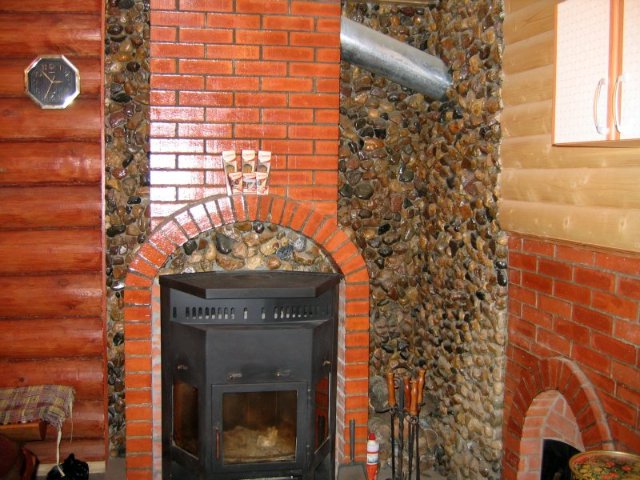

    GoshaF! Какая площадь дома? Какие конвекторы стоят? Монтаж печи сложный? Чем изолировал стены и пол у печи?

    Цитата Сообщение от designer Посмотреть сообщение
    Какая площадь дома?
    теплый кубрик - 25 кв.м.
    Конвекторы 2 шт. о 08 кВт. Включаю 1, чтобы темп-ру поддержать, и то после 23 часов или совсем ночью.
    Монтаж - да нет. Труба была от прежней печки-буржуйки, к ней и пристроил щиток. Рейн поставил на плоский шифер, перестраховался. Перед печкой положил плитку.
    Стенку-простенок отделал минеритом. Как-то так

    хорошо занялось!

    хорошо занялось!
    Тяга хорошая. До конька 8 м.

    GoshaF! Классно смотрится!!! В общем ты доволен? Тепла нормально дает?

    designer, вот и у меня примерно такая. Тепло она дает, конечно, но булерьян, все-таки по более. Ну и остывает она, естественно, быстро
    блеать, Миха! Я у тебя вчера про печь спрашивал, а не про котел
    Я сейчас пока к такой печке склоняюсь!

    designer, я тебе и написал про печь. Печь-камин на фото у меня, где я с Кисой вино иногда бухаюно она у меня не основное отопление
    Смотрится хорошо, как закрытый камин.Пламя живое, а не из пара (эл.камины). Тепла для такой площади более чем.
    Посмотри здесь http://www.pechnik-spb.ru/otopitelny...65&tableid=156 как пример. Правда ценник Я успел взять перед подорожанием за 22460.
    Эти печи Мета изготавливаются на заводе где-то под Москвой. М.б. с завода напрямую цены будут более лояльными?

    madbull, а если в кирпич вмонтировать? может дольше тепло будет идти?
    Правда ценник
    сейчас много разных подобных, от 25 ценники
    Рейн Енисей Нева

    Lemur, это вот моя и есть у меня сзади камина в один кирпич стена сделана. Она нагревается и немного держит тепло. Но у меня этот камин действительно больше для развлечения. У меня вытянутый прямоуголный многокомнатный дом. Таким камином можно только зал и коридор протопить. Мы в межсезонье топим воздух полсушить, когда отопление еще не включаем. А для одной комнаты самое то
    Потому и пристроил кирпичный щиток, чтобы тепло дольше отдавал. От кирпича тепло какое-то мягкое, что ли, живое. Потом в белый цвет покрасил, чтобы черная печка смотрелась котрастнее и щиток кирпичным цветом не давил.
    Да, там на сайте есть печи с водяным контуром, можно водяное отопление приспособить. А если антифризом заполнить, то!
    КМК, кирпич дольше тепло отдает, чем метал. Но замысел интересный.
