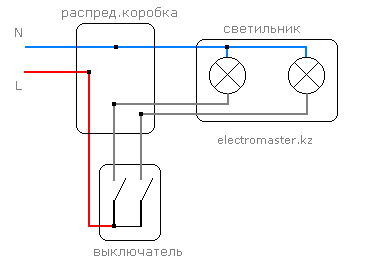

    Электрики есть? У меня 3 провода в подрозеточнике на выключатель, я хочу поставить и розетку и выключатель, как это все сделать? Вчера подключил, то розетка работает по выключатель, вместе не работают.

    Электрики есть?
    Есть.
    Никак. Там нет нуля. И розетка у тебя "работает" только на очень маленькую нагрузку через лампы люстры.

    Там нет нуля.
    А так? Сделать ноль из третьей жилы, выключатель на одну клавишу.

    О ребят давайте до вечера подскажите, а то поеду монтировать попытка номер два у меян синей провод, белый и желто- зеленый ( который земля наверное) ну т.е. если его не цеплять лампачка горит. В электрике вообще профан, могу мысли не правильно изложить

    Вот так у меня, розетка работает лампа не горит, лампа горит розетка не работает. Вы мне дураку в пейне нарисуйте, а то я не понимаю
    А если люстра/светильник на два положения?
    Дмитрий174, если долбить не хошь, а розетка сильно нужна, то бросай новый кабель например по плинтусу и кабель каналам
    нефига из рисунка непонятно
    понятно, если розетка работает, значит ноль всё таки есть (нужно определить фазу и ноль)
    однозначно - розетка должна быть до выключателя
    если чё, я так то не электрик)))
    но на вопрос думаю ответ знаю, только соединением на люстре, двух проводов в один

    розетки тащим по полу... освещение по потолку... заводим фазы на разные ОЗУ... к люстре с двумя проводами кладем 2*1,5 ввгнг фаза через выключатель... с тремя проводами, один ноль (напрямик) две фазы через двойной выключатель...берем 3*1,5 ввгнг... чего сложного?... можно и розетку повесить туда ... для этого нужно взять ноль... и фазу, любую ДО!!! выключателя...
    А если тебе нужно, чтобы на одной клавише например три лампы горели, а на обеих пять(все), а при твоём предложении, всегда все а розетку нужно не до выключателя, а на другом кабеле (тапками не кидать, я не електрик)

    Не кабель канал однозначно нет, стены уже готовы и покрашены .
    Нужна одна розетка, и одна лампочка
    Имеем 3 провода два хрен знает что, третий земля Как мне подключить??????????
