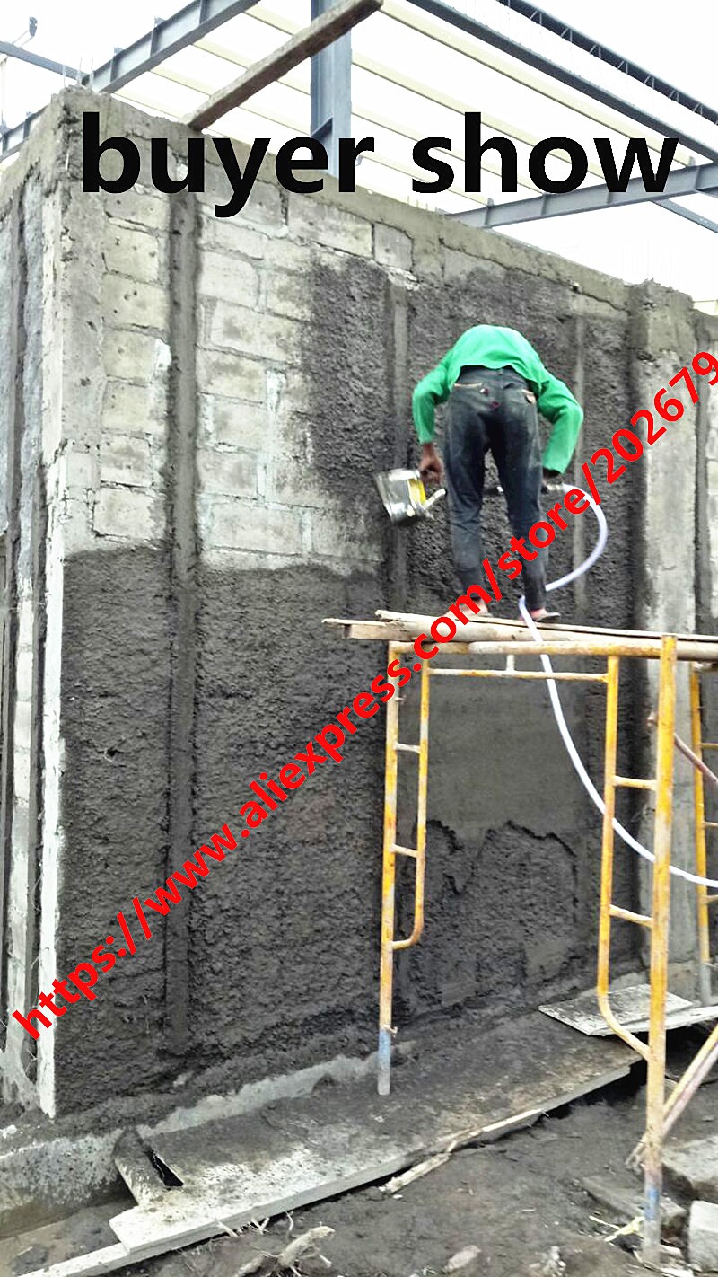

    zima, судя по картинке шляпа какая-то
    если ротбандом делать, он быстро сохнет, такое количество пока ровнять будешь, половину продукта засохнет и на помойку пойдет,
    как раз нужно постепенно накидывать и ровнять.
    понимаю шпаклёвку распыляют,
    здесь сомнительно, может конечно задумано в таком виде оставлять, типа декоративной штукатурки, нафиг тогда маяки? скорее только цементом работать)

    Luna, да я на фото и не замарачивался особо.))
    я понимаю, что нужно ровнять пока не засохнет.))
    ну если только стены не кривые и накидки много перед заглаживанием.
    а у меня было так, когда пристраивал к дому, старые стены на ракушняке 50-ке, а сейчас не режут такой, только 40-ка, так пришлось накидку до 5см. делать местами.))

    zima, да либо так использовать для "грязновой" накидки при очень толстом слое.

    Сначала сделал из воронки, для бензина, большой, тройника дюймого, пистолета воздушного и переходник с резьбами на 3д принтере распечатал, потом правда на станке токарном переделал, пластик пла был и повело, но работало.
    Оставил на потом как текстуррый пистолет, сделал сопла разные под штуатурки
    А вот последняя модель именно хопер с двумя соплами, сначала сделал 3,8 мм, но много, для моего компресора, переделал на 2,8 отлично стало
    Плюс этооо способа в том, что накидывает даже на сухой кирпичь и держится, отваливается минимум, да даже практически не отваливается совсем, когда переборщил, отлетело чутка
    Так же хорошо, что забивает все поры
    Минус один, каждый раз надо держать ведро штуатурки навесу, но зато хорошая физкультура
    Покупать не вижу смысла, проще сделать самому из тех же сантех деталей, в тырнете вагон примеров
    Делать ведро из стали если, то лучше из обычной оцинковки, не так тяжело будет, и достаточно клепачника, чертеж есть в свободном доступе.

    )))))))))) неа, я пришел на работу с ведром и попроил по другому переварить, но ребята сделали другое, а мое шедевральное, оставили как шедевр
    И кстати, так и не верили, что так проще, пока им не показал фоты
    Делается цементной смесью, с пластификатором.
    Пробовал и густой совсем и пожиже, пожиже лучше, но в несколько слоев приходится, ворочать лень туда сюда, когда вверху
    Засыхает нормально, времени хватает, дабавив колпачек моющего средства, становится пышней, не оседает долго, пластичней
    Как на фото реально делать, если шустро, но даже не особо то и шустрить надо

    У меня один замес, когда сопла не ставил, думал если оставить дырень как в воздушном пистолете, будет лучше, а оказалось в этих соплах и есть смысл, смысл распыления

    Вот да наверно,в этом месте,было что-то
