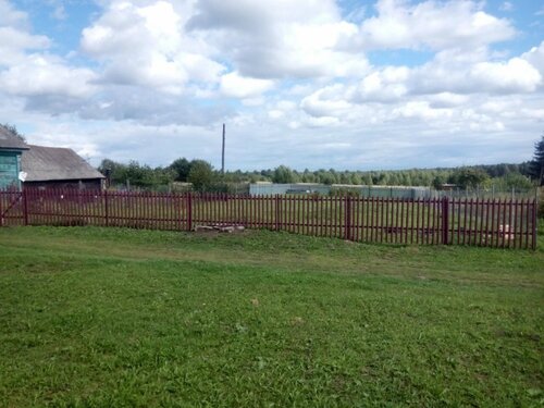

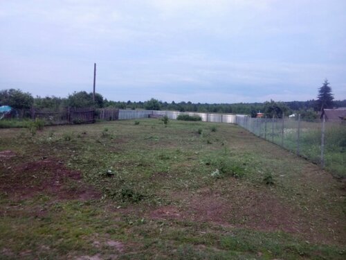

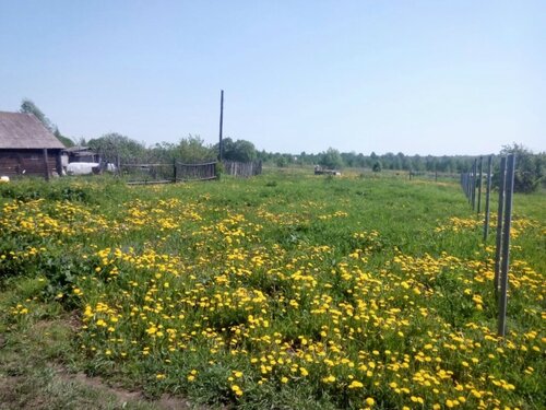

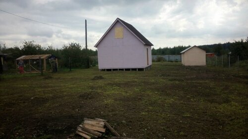

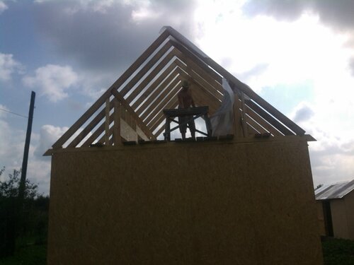

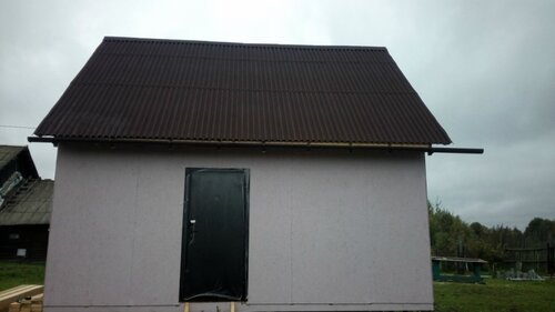

    Купили мы значит в позапрошлом годе участок в деревушке у родственников недалеко от города.
    Участок пустой. Решили начать с забора. В прошлом году неспеша, потихоньку поставил полностью весь забор. Все столбы труба нержавейка. Часть забора из профнастила, часть рабица, часть деревянный. Почему так? Да просто. Все упирается как обычно в деньги. Вернее в их отсутствие...
    Решил на следующий год приступить к строительству. Всю зиму и весну (параллельно со сдачей выпускных экзаменов в ВУЗе) рисовал в программе проект. Много раз переделывал, дорисовывал. Планировалось построить небольшой домик для проживания в летний период. Чтоб было где переночевать между пьянками... Ну и сарайку, чтоб было где инструмент хранить.
    В итоге получилось два проекта - сараюшки и дома. Потом все материалы перегнал в Excel и получилась предварительная смета. Далее туда уже записывал фактически потраченные деньги.
    По весне завез материал на дом и на сарай. Решил начать с сарайки. Во первых будет куда инструмент во время строительства складывать, во вторых потренироваться. Строить сарай решил по тому же принципу, что и дом, да бы набить руку и не повторять если что ошибок.

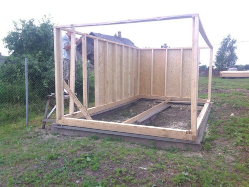

    Вопрос с фундаментом под сарай разрешился неожиданно. Набрел в поле на кучу старых ЛЭПовских столбов, которые меняли в прошлом году. Недолго думая сбил с них пасынки и притащил волоком их на участок. Выставил по уровню, уложил гидроизоляцию и понеслось...

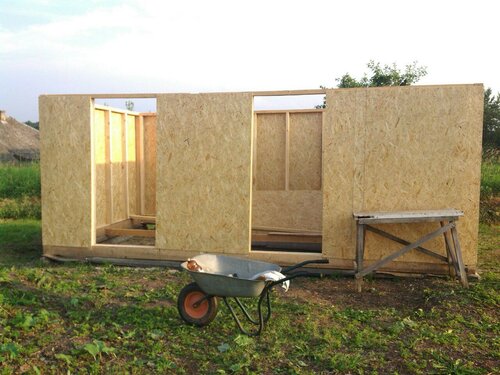

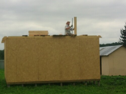

    Положил нижнюю обвязку, выставил угловые стойки
    закинул верхнюю обвязку и приступил к установке листов и стоек.

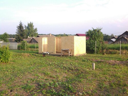

    За один день получилось собрать коробку полностью

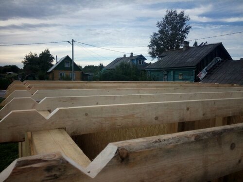

    Потом приступил к крыше. Все делалось очень просто. Брались размеры с программы, переносились на одну доску и все остальные нарезались как по шаблону. Все фермы собрал на земле и потом уже в готовом виде закинул их наверх.
    Потом накидал доски обрешетки и можно было уже приступать к самой кровле.

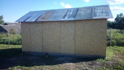

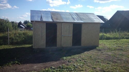

    Крыть решил железом. Почему? Просто нахаляву подвернулось. Постелил рубероид и пришил листы железа.
    Ну и двери навесил, чтоб совсем уж законченный вид был.

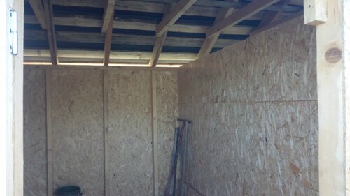

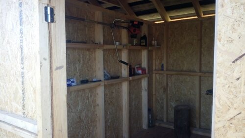

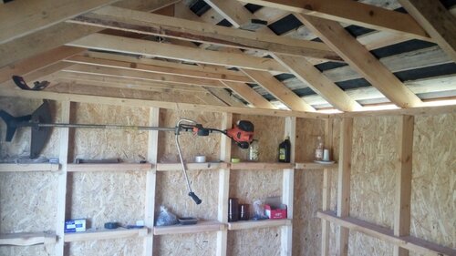

    Потом поставил внутри перегородку. Одно помещение будет под всякий там хоз и садовый инвентарь:
    А второе уже под мастерскую.Позже надо будет еще верстак доделать. Пока не до него было. Думал досок не хватит на дом.
    Ну в конечном итоге получилось примерно вот так:
    Потом я его еще покрасил, замок во вторую дверь врезал и свесы подшил. Сарайчик получился размером 5,5х3 м. По деньгам получилось 28 т.р.
    Далее нужно было срочно приступать к дому, потому как отпуск уже начался, а строительство дома еще не начал. За отпуск планировал поставить дом полностью, ну или хотя бы коробку. Ага, щас... Еле фундамент успел доделать...

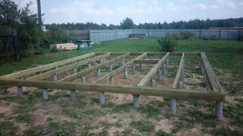

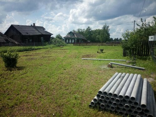

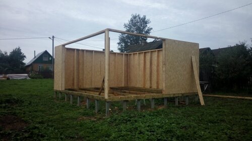

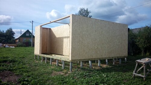

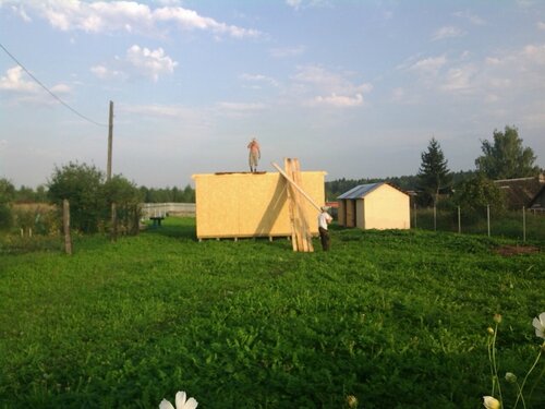

    Дом планировалось ставить каркасный, на столбчатом фундаменте, размером 5,5х6 м в 1,5 этажа. Благодаря множеству хитрых решений почти все работы выполнены в одиночку без особых напрягов.

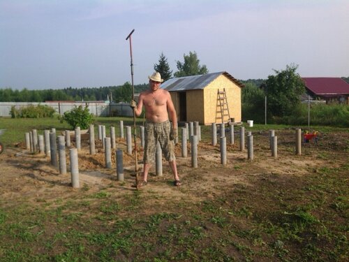

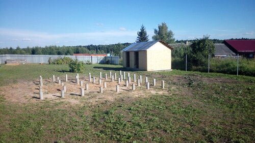

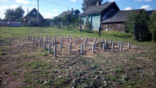

    Самое сложное, муторное, тяжелое это оказалось установка фундамента. Надо было пробурить 50 отверстий ручным буром на глубину 1,5 м. Я думал я сдохну...
    Здесь немного помогал сын. Всю вытащенную землю он тут же увозил с участка. По замыслу в готовую яму засыпается ведро бетона, на него ставится асбестоцементная труба, обсыпается песком, трамбуется с проливкой водой и потом уже внутрь трубы забивается бетон. Это по технологии. Бетон мешал в ручную в корыте. Одного полного корыта хватало на 4 столба. Тут тоже думал лягу рядом с корытом. Ну ничего. Все столбы установил на место.
    Потом все трубы обрезал в уровень и забил внутрь бетон.
    На этом отпуск и закончился... Ну ничего, впереди еще один месяц лета и нужно было попробовать успеть. Планы были хотя бы поставить стены и до непогоды успеть покрыть крышу, чтоб в зиму все это дело не мокло. Положил нижнюю обвязку

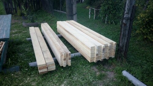

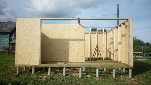

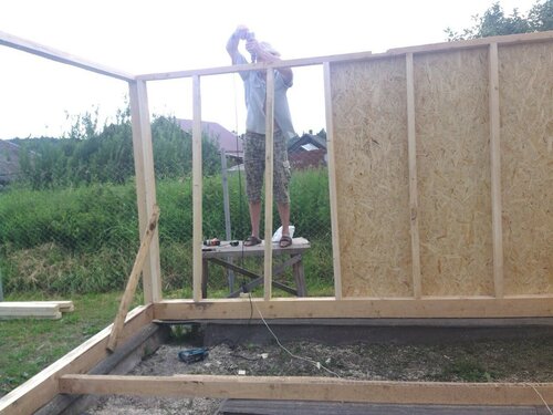

    Напилил в размер стойки внешних и внутренней стен.

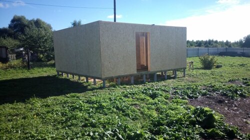

    Начал установку уже по известной и опробованной технологии. За один день успел сделать:

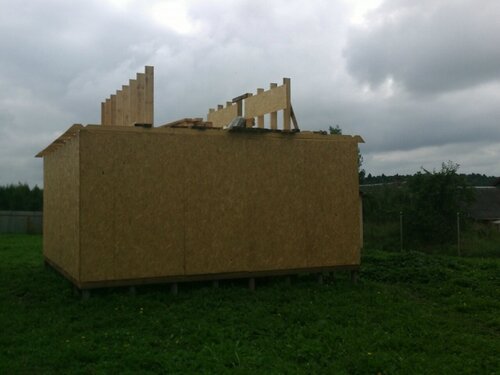

    Во второй день поставил несущую стену и дошил коробку:

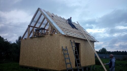

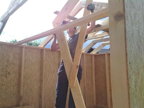

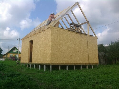

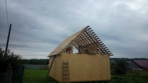

    Нужно приступать к крыше. Так же как и с сараем перенес размеры на доски, выпилил одну ферму и собрал на земле чтоб проверить
    Вроде все правильно сделал. Теперь надо напилить все доски. Все выпилил и установил на место все лаги перевода.
    Потом закинул все оставшиеся доски на потолок, чтоб ходить было удобней
    и начал ставить стойки стен второго этажа (чердака)

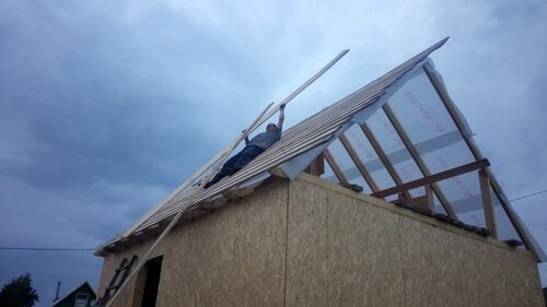

    Потом установил стропила и начал заниматься установкой мембраны
    и пришивать контрбрус
    Далее закинул доски обрешетки и пришил ее
    Получилось как то так

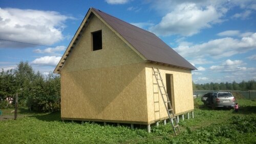

    Потом постелил рубероид, положил листы андулина и зашил фронтоны
    Все. Крыша готова, первоначальный план выполнен. Но время то осталось еще...

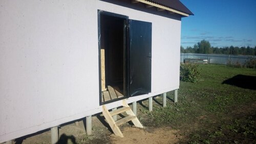

    Решил поставить дверь, покрасить и повесить сливы. Сказано, сделано.

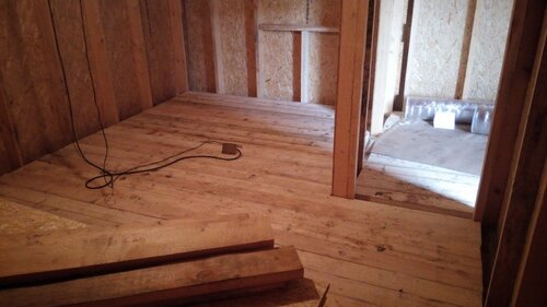

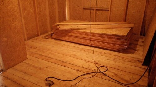

    Теперь коли крыша стоит и наружные работы завершены, то можно перебираться внутрь помещения. Решил постелить пол.
    Потом еще потолок начал делать, но его уже не фотографировал.
    Вот как то так получилось. Листы ОСБ на внутреннюю обшивку стен и потолок остались. Только утеплитель не покупал. По факту на весь дом за все время потрачено 134 т.р.
