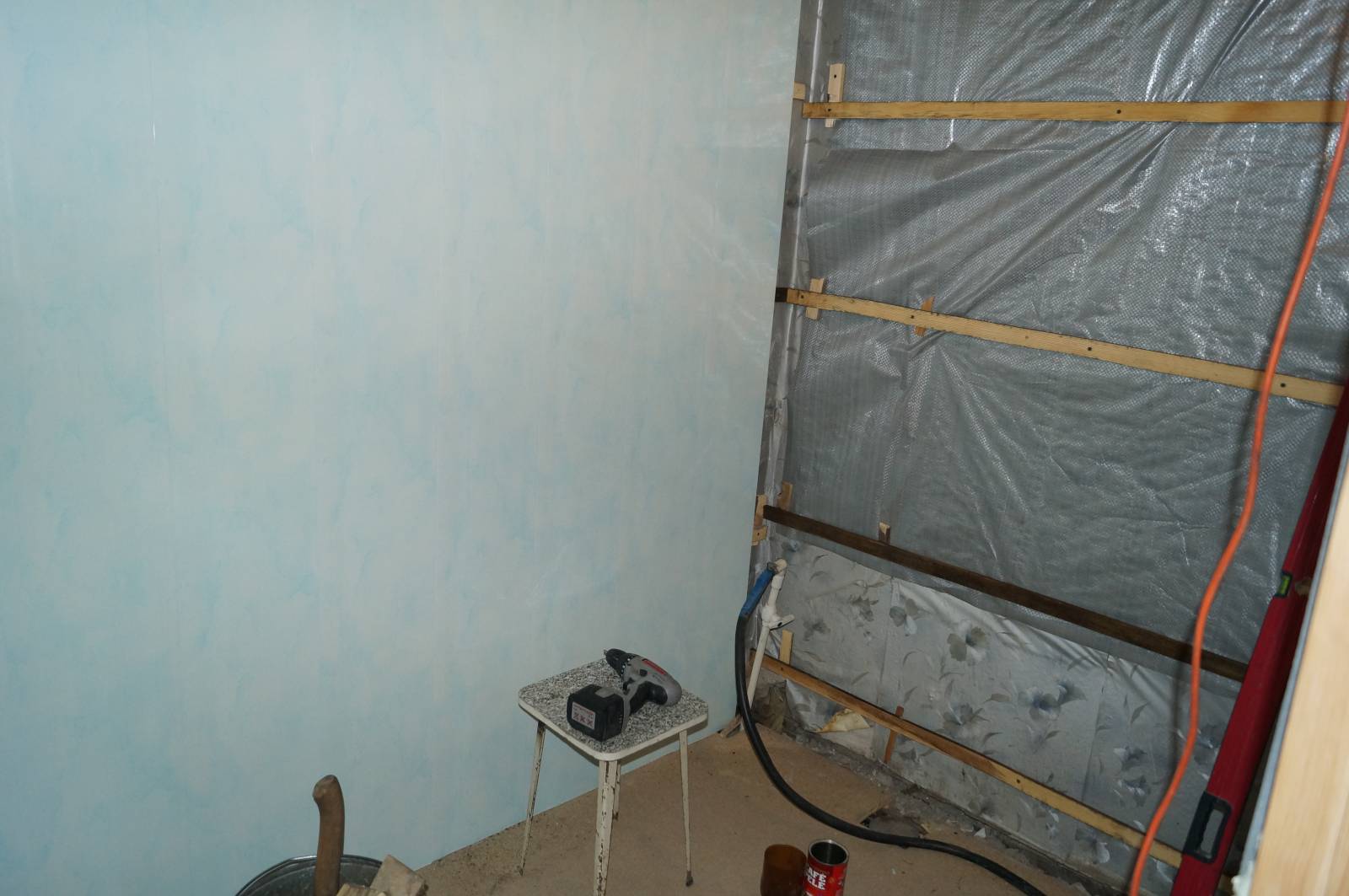

    Изобонд натянул только в сан.узле в качестве гидро-пароизоляции. Ну как, как... Выставил обрешетку из брусков, которые сам распустил из кривого леса Промеж брусков вставил мин плиту на 50. Зашил гипсокартомном. Поклеил обои.
    Я снаружи рассматривал вариант дополнительного утепления. Как раз еще перепало по халяве с 10 упаковок мин плиты.
    Если натянуть пароизоляцию, то картина получается намного лучше. http://www.smartcalc.ru/thermocalc?&...&lt4=0&mm4=449
