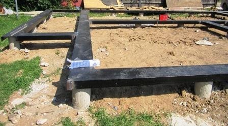

    Lemur, только ростверковый чаще всего делается не особо закапываясь в землю.или как на фото вообще не закапываясь. А я делаю так: между столбами выкапываю траншею и только тогда выставляю опалубку, и заливаю от уровня земли мин 40 см. Чтобы был цоколь. Просто ростверковый привыкли лить под легкие конструкции. Название: image.jpeg

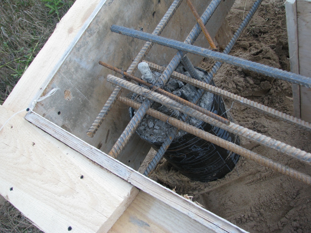

    Что то типа такого:Название: image.jpeg
    Только это столбы очень маленькие, и арматуры мало. Но суть такая.

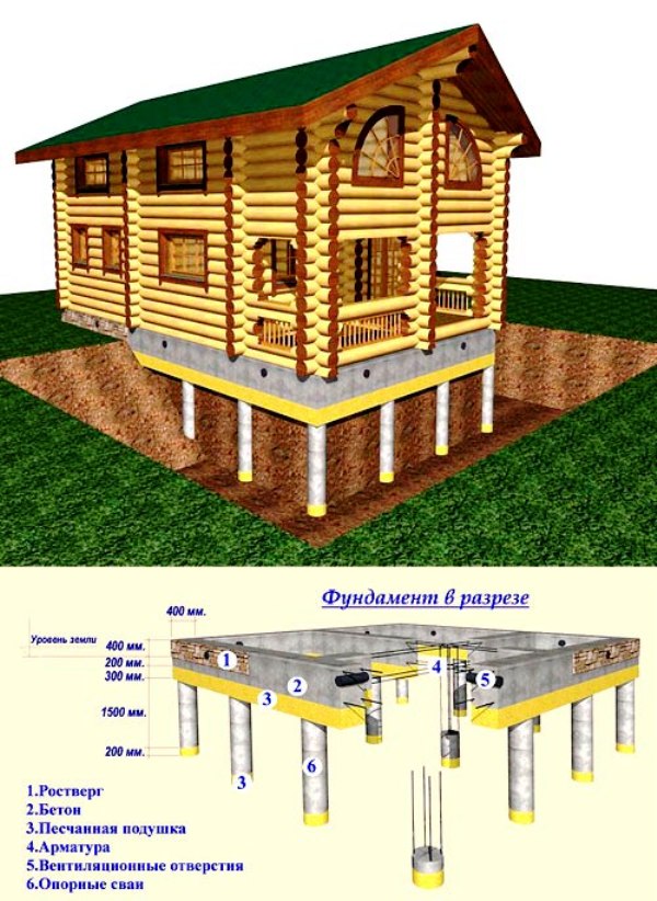

Размер: 465.4 Кбэто все я заполняю песком+ пенопласт и монолитная плита сверху.

    Luna, я тебе нарисую(с) ... в картинках
    Винтовые
    Ростверковый
    vitos86, как видим из картинок, ростверковый делается как удобней, в основном на глубину промерзания + чуть больше
