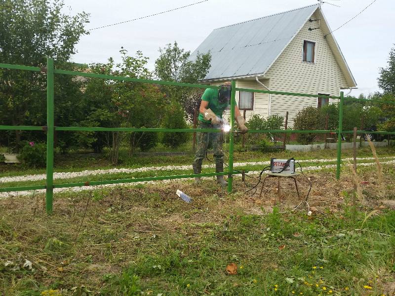

    По умолчанию Как я строю забор))
    Решил сделать забор, но глухой не хотелось. Сделал из Поликарбоната.
    Столбы сделал из профильной трубы. Каждый столб 3 метра, 1.5 метра уходит в землю.

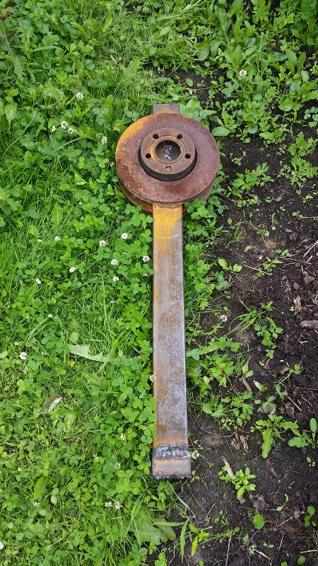

    Для забивания столбов использовал бабку. Сварил из трубы следующего размера и двух дисков, оставшихся после замены. Вес получился около 15 кг.
    Столбы забиваются легко, даже в сухую глину, 10 минут на столб.
    Потом приварил поперечины и к ним поликарбонат.
